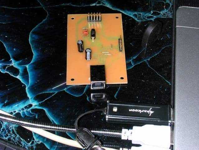

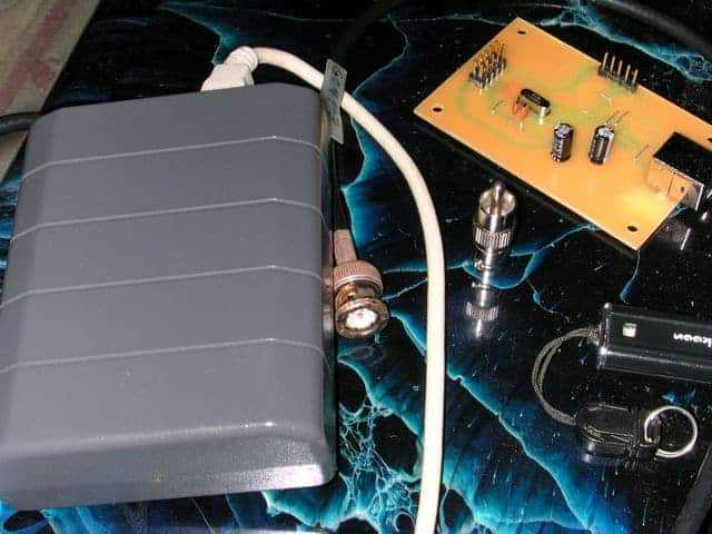

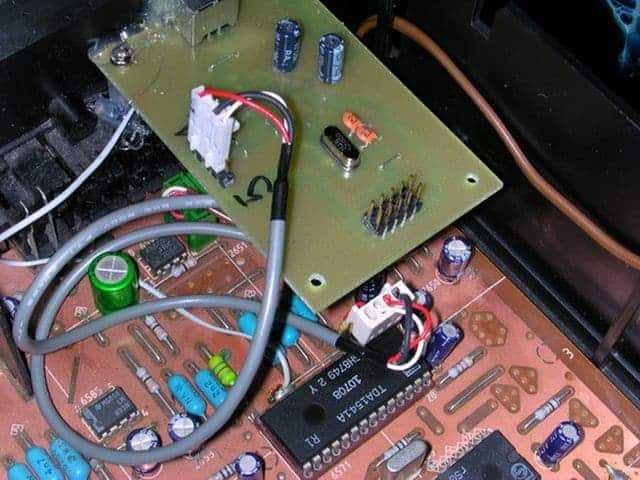

sir Oliver Napisano Januar 28, 2010 Share #54 Napisano Januar 28, 2010 Nemam si ja sa tebe takvu zajebanciju sa glagoli. Nista roze.SPDIF je zaobidjen . Konvertor radi USB----> I2S----> DAC ( NoOverSampling)---->pojacalo. Iskoriscen CD. Srpski Sirotinjski DAC.Ono sto Stein pita je izgleda :USB-(x)->SPDIF ----> DAC ----> pojacalo gde je (x) taj kobl sto on 'oce, a DAC vrsi prvo ekstrahovanje I2S signala i zatim DA konverziju. Ja sam na onaj SSDAC nacin zaobisao dve konverzije.Evo moze i kabl koji vrsi konverziju ali na kablu mora dzamutka koja to radi. Kako se konvertor napaja sa USBa ne treba poosebno napajanje. Dovoljno veliki termo buzir ( jedina stvar uz cvarke koja se na toploti skuplja) da obuhvati sokocalo , zagrejes i imas kabl koji vrsi konverziju. Link to comment Podeli na ovim sajtovima More sharing options...

sir Oliver Napisano Januar 28, 2010 Share #56 Napisano Januar 28, 2010 Nemam sa RCA izlazima. Ali moze USB-->SPDIF pa ondaVec rekoh da je gotovo i odlicno svira. I jos moze da bira ( da mu ugradim USB u kutiju) da li hoce USB ulaz ili klasican SPDIF. Link to comment Podeli na ovim sajtovima More sharing options...
