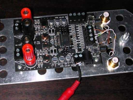

Pa da turim ja ovo post-39-126410858476_thumb.jpgu neki DAC i eto resenja
Može ali sa nekim jaaaaako osetljivim zujama :confused1: Kolika beše cena ??? Oko 400 evra ???

Zasto osetljive sluske? 15W po kanalu, malo li je?Cena za sta?
Ako neko hoće da razume, razumeće. Ako neće, ne može pomoći ni 100 objašnjenja :blush:. Nisam pominjao slušalice nego "zuje" što mu dođe "zvučnici". Smajli je tu zato što je simpatičan. Cena od 400 ili čak 500 evra je bila za Anubisovu pločicu Tripath-a koju je naručio sa neta ili se ne sećate toga sa HiFi foruma ? Tako da dolazimo da je 15w po kanalu malo za zvučnike koji nisu osetljivi te je stoga moj post na mestu, ne mislite li ???

hm, ja ampovima ispod 20kg ne verujem :hyper: iako mislim da bi ga ovaj moj pocepao ko svinja masnu vrecu, voleo bi da ga cujem kod meneznaci, to parce plastike sa zalemljenim buricima :blush: spakuj u neko al kuciste i posalji na slusanje...mozda se desi cudo

hm, ja ampovima ispod 20kg ne verujem :blush:
znaci, to parce plastike sa zalemljenim buricima :hyper: spakuj u neko al kuciste i posalji na slusanje...mozda se desi cudo
Čudo bi bilo da T-amp može da potera što može A-amp da potera sa istom nominalnom snagom. Posebno kad mu nakačiš 0.4m2 folije... Ali sve ima svoje... Nije upitna muzikalnost već sposobnost da se izbori sa potrošačem... Ja sam prodao laptop (tačnije menjao) zato što kao izvor lepo radi, ali samo dok je na baterije, čim se nakači napajanje/punjač, probija se smetnja kroz sistem. Važi i za Acer Extensa 5220 i HP (Compaq) 6110... Desktop (opisan u temi) ne proizvodi nikakve nepoželjne čujne marifetluke.
