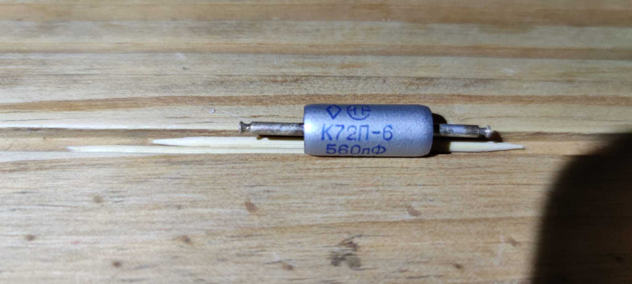

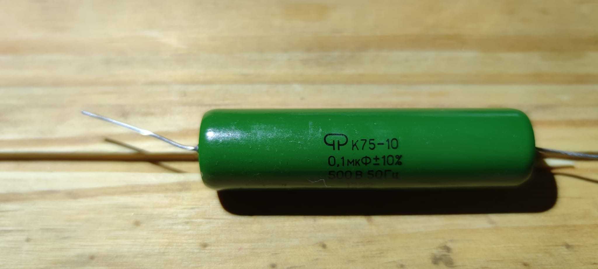

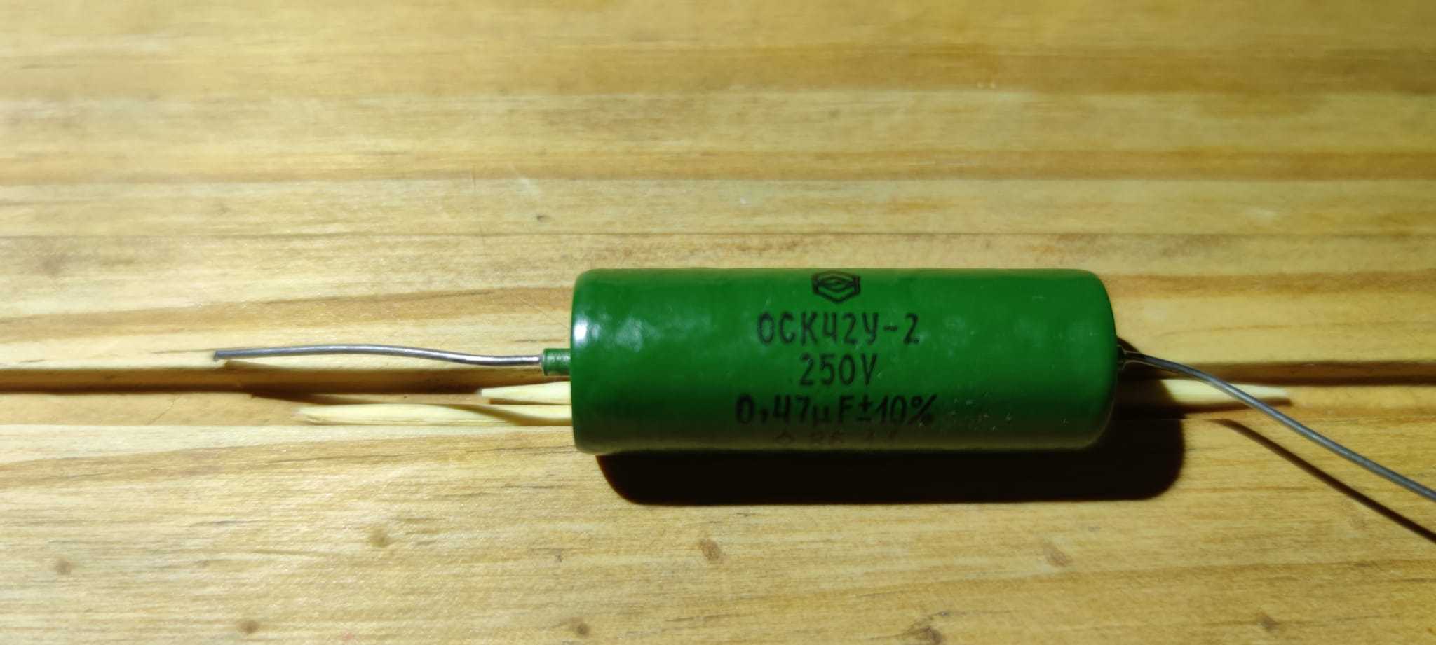

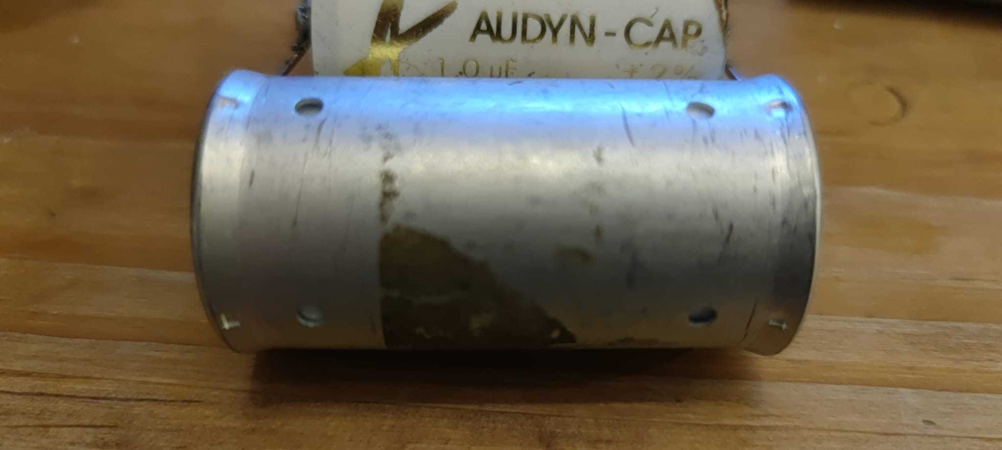

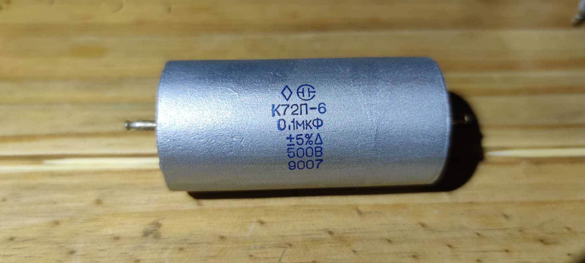

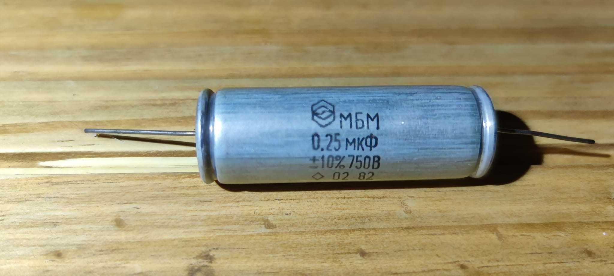

Nemam veliko iskustvo osim što sam se igrao sa veznim kondenzatorima u Dynacu i sa izlaznim kondenzatorima u ECC82 preampu.
Svi kondenzatori su Ruski i za sve vrijedi da im treba čitava vječnost da se usatbile. Govorim o mjesecima slušanja dok ne sjednu, a kad se to desi nisi uvijek svjestan. Samo u jednom trenutku shvatiš da je to sad to.
Sve ih krasi pomalo "vlažan" zvuk, kojeg ne bih nazvao netransparentnim nego bih rekao da ostavljaju dobar prezens onome što slušaš.
To jedino ne vrijedi za FT3 koji je najtransparentniji, nekako najčišći i šteta što nemam veće vrijednosti da isprobam na mjestu izlaznog kondenzatora.
Možda bi sjeo dobro kao vezni kondenzator negdje gdje treba mala vrijednost i ima puno mjesta za ugradnju.
MBM ima najizraženiju donju sredinu.
K75-10 je najčišći nakon FT3
K42-Y daje malo više težine zvuku od K75-10, ali ne bih se usudio na blind test.
Ostale sa slika nisam isprobao.
Sve što je napisano je moje mišljenje ili moje predrasuda stvorena u mojoj sobi i na mom setupu. Moguće da bi bilo tko od vas čak i u mom setupu stvari doživio drugačije.

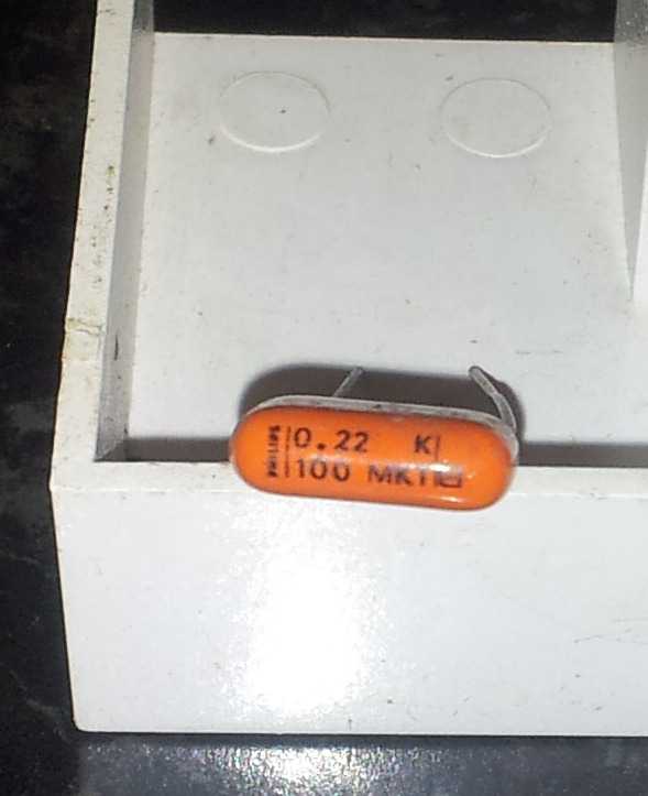

Philips ` orange drop` (MKT) blokci su novija varijanta starijih Philips `mustard` (MKT) blokaca koji su se dosta koristili u raznim gitarskim pojacalima ,
i nisu losi za audio , ali po mom misljenju svaki kvalitetan MKP blokac je bolji , pogotovu ako je originalan PH (Philips) .

Ne znam kakve je kondenzatore Sax upotrebljabavao kao `orange drop` kondenzatore jer ih ima raznih , licno za mene je to uvek oznaka za vintage Philips MKT naradzaste kondenzatore na kojima to i jasno pise , ali koji su postali i izuzetno retki , isto kao sto su i Philips `mustard` kondenzatori ,
za ove MKP kondove iz serije 715P&716P ne sumnjam da su odlicni .
