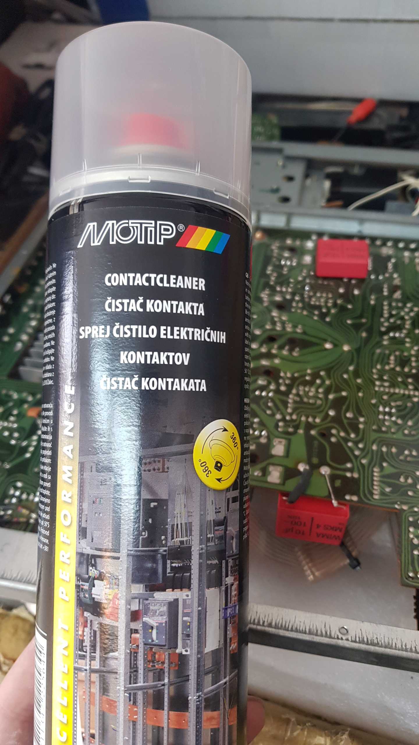

djuma89 Napisano Januar 19 Autor Share #80 Napisano Januar 19 (izmenjeno) Oticu posle posla pa cu napraviti kabl. Uglavnom, proba je izvršena uspešno. Levi i desni kanal rade, nema dima i vatre😊 Rekao bih da je bas malo dominantniji, bas(tiefen) potenciometar kada smanjim bude ok. Svi potovi šuste, tako da to cu da rešim sledeće. Hvala svima na savetima.👏🏼👍🏼 Izmenjeno Januar 19 od djuma89 Link to comment Podeli na ovim sajtovima More sharing options...
