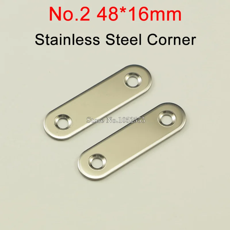

NIXIE Napisano Januar 13 Share #45 Napisano Januar 13 pre 7 minuta, vladd reče Ima i kod okova, pa da se secka i nabudzi Mislio sam ovako nešto, viđao sam to, čak imam par komada kući. Ako su tanke, stave se po dve. 100 STÜCKE 48*16mm edelstahl Flache Klammern Gerade Linie Metallplatten Reparatur Befestigung Die möbel anschlussarmaturen K251|flat straight bracket|flat steel bracketsstraight bracket - AliExpress WWW.ALIEXPRESS.COM Smarter Shopping, Better Living! Aliexpress.com vladd je reagovao/la na ovo 1 Link to comment Podeli na ovim sajtovima More sharing options...

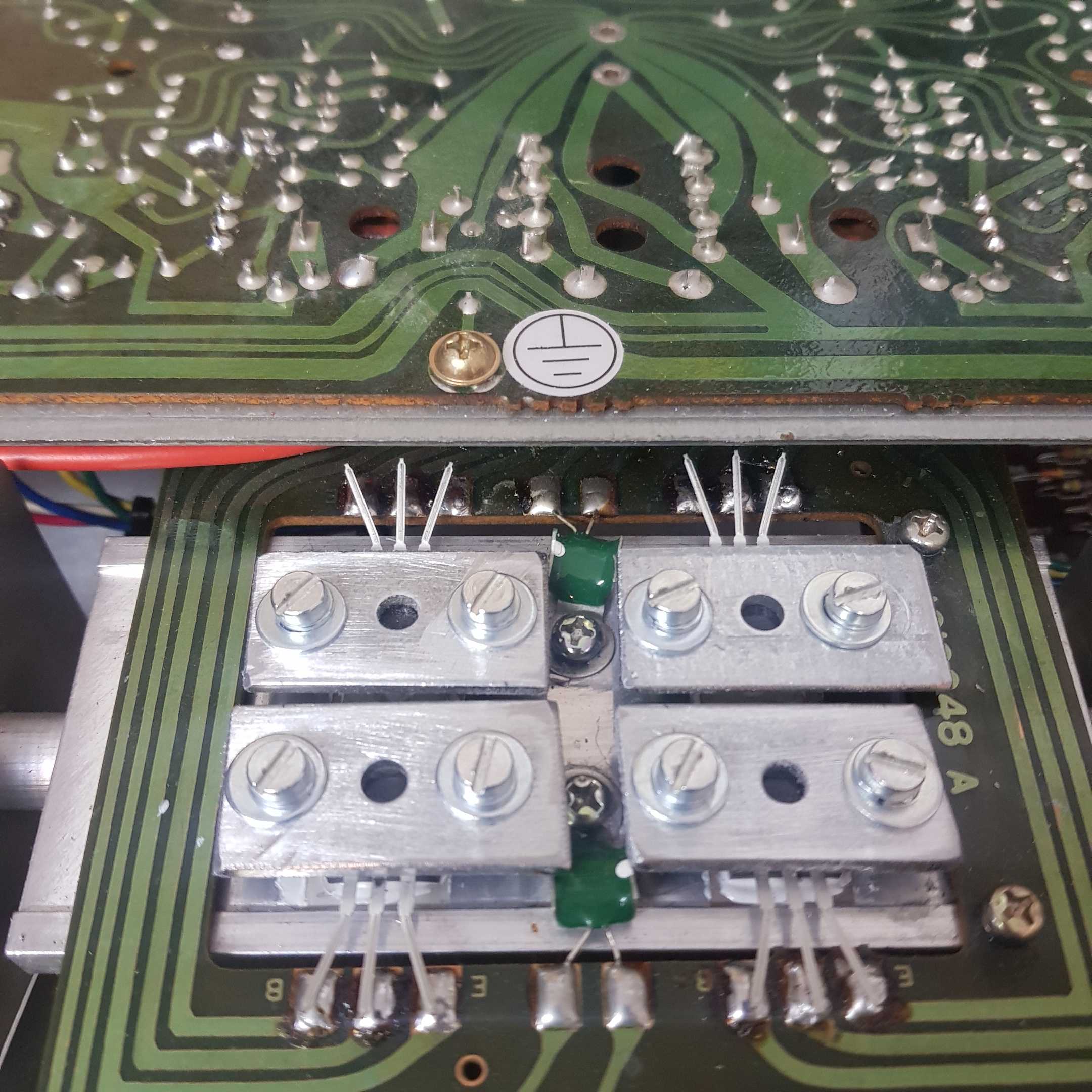

djuma89 Napisano Januar 13 Autor Share #47 Napisano Januar 13 NIje nesto lepo al je zato cvrsto😊 Taman ce da se hladi sa ove strane🤣 Čelik 1mm zerowaf and vladd je reagovao/la na ovo 1 1 Link to comment Podeli na ovim sajtovima More sharing options...
NIXIE Napisano Januar 13 Share #48 Napisano Januar 13 E to vidiš, nije ni dugo trajalo. Link to comment Podeli na ovim sajtovima More sharing options...
Sinke Napisano Januar 13 Share #49 Napisano Januar 13 9 minutes ago, djuma89 said: NIje nesto lepo al je zato cvrsto😊 Taman ce da se hladi sa ove strane🤣 Čelik 1mm Dobro je to mada nisi imao potrebe da seckaš, to je moglo i iz komada x 2 naravno. Link to comment Podeli na ovim sajtovima More sharing options...
NIXIE Napisano Januar 13 Share #50 Napisano Januar 13 To je završeno, idemo dalje. vladd and djuma89 je reagovao/la na ovo 2 Link to comment Podeli na ovim sajtovima More sharing options...

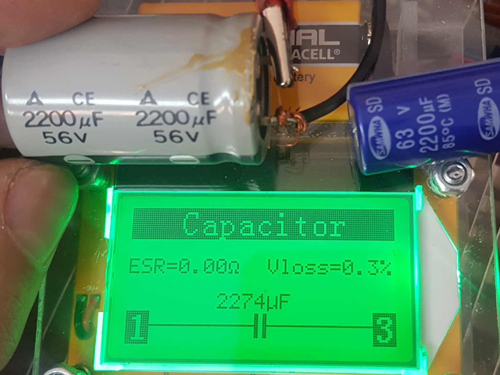

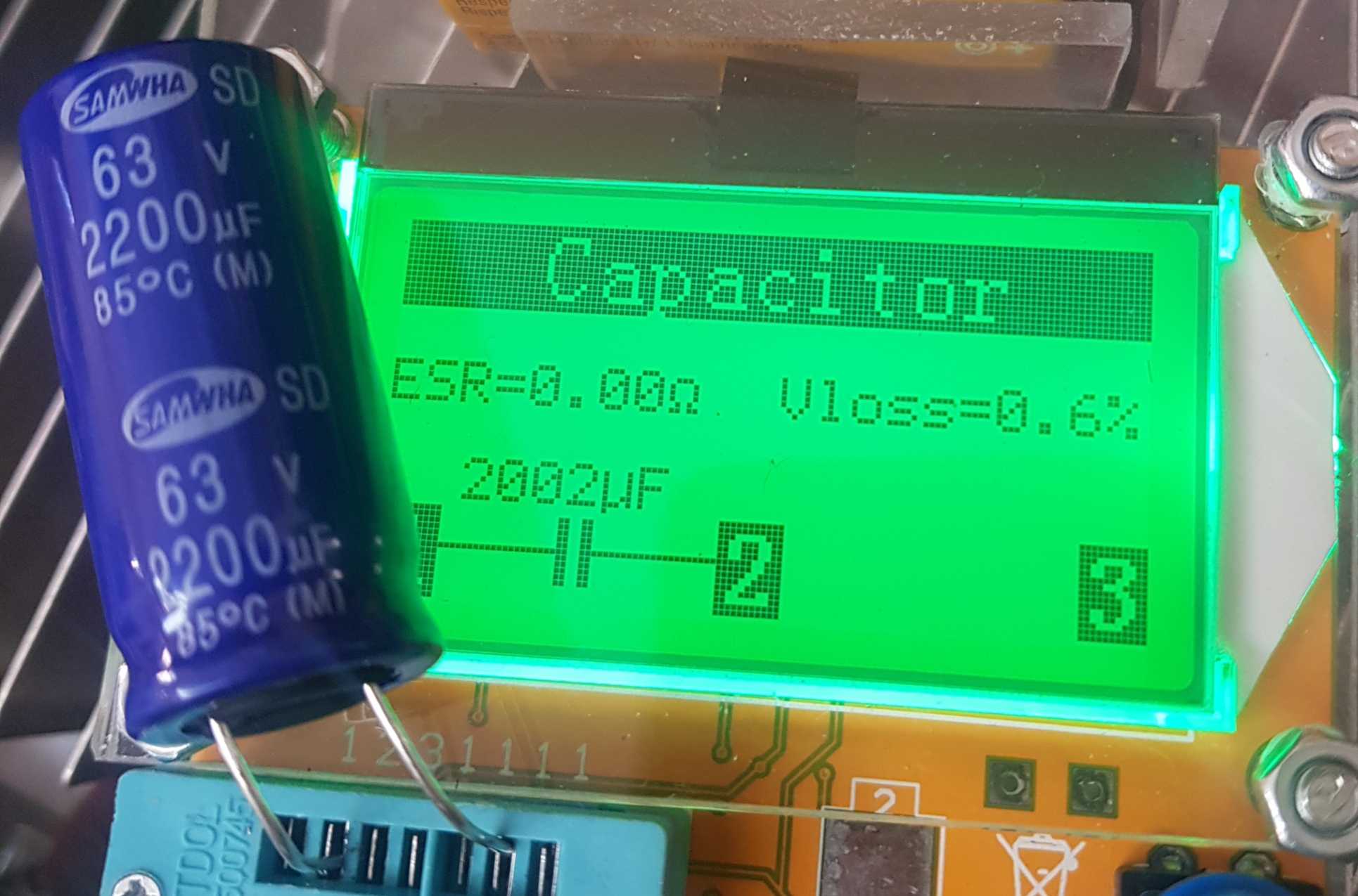

djuma89 Napisano Januar 14 Autor Share #51 Napisano Januar 14 Opet se vracam na temu kondezatora. Nije mi jasno kako stari kondenzator pokazuje da mu je kapacitet dobar a novi ima samo 2000. Stim da je stari duplo veći, razumem da je tehnologija napredovala ali svi smo svesni da sto manje materijala bolja usteda.... Da li mi moze neko ovo objasniti? Da li je ovaj moj tester loš? Sta da radim, da ostavim stare ili nove da ubacim.... Link to comment Podeli na ovim sajtovima More sharing options...
NIXIE Napisano Januar 14 Share #52 Napisano Januar 14 (izmenjeno) Ubaci nove, tolerancija elektrolitskih kondenzatora je velika, možda nije ni formiran još kako treba, možda je dugo stajao na lageru. Jel to izlazni kondenzatora ili onaj u napajanju? Ako je izlazni trebalo je zbog reprodukcije basa uzeti veći, 4700uF recimo, da bude tih dimenzija kao stari. Nije loše premostiti ga ako ima mesta sa barem 2,2uF poliester ili PP 100V. PS Kad se kupuju kondenzatori (oni za napajanje naročito) treba pogledati u datashhet max. ripple current, pa tražiti one koji imaju veću vrednost. To znači istovremeno da im je manji ESR odnosno da su kvalitetniji. Izmenjeno Januar 14 od NIXIE djuma89 je reagovao/la na ovo 1 Link to comment Podeli na ovim sajtovima More sharing options...
djuma89 Napisano Januar 14 Autor Share #53 Napisano Januar 14 pre 7 minuta, NIXIE reče Jel to izlazni kondenzatora ili onaj u napajanju? Ako je izlazni trebalo je zbog reprodukcije basa uzeti veći, 4700uF recimo, da bude tih dimenzija kao stari. Nije loše premostiti ga ako ima mesta sa barem 2,2uF poliester ili PP 100V. Izlazni. Ima mesta, mogu ga premostiti. Ovde u Ns ne mogu naci 3300 80V za napajanje. Moracu pogledati da porucim negde to sto si mi rekao. Link to comment Podeli na ovim sajtovima More sharing options...
