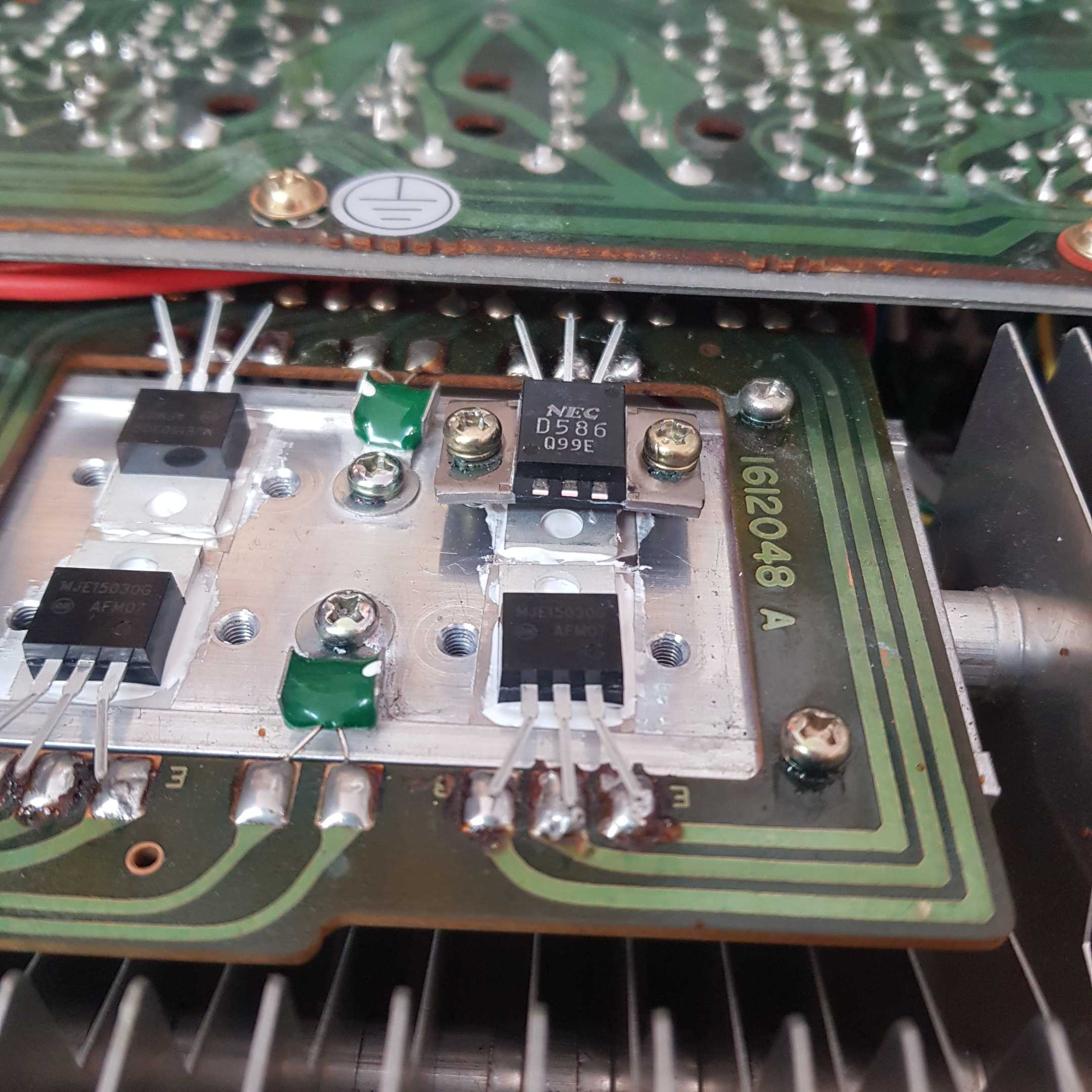

djuma89 Napisano Januar 4 Autor Share #27 Napisano Januar 4 Crkla je i Dioda D505 oznaka WZ330. Sta mogu da stavim umesto Q521 2SC1449? Možda 2SC3422?! Link to comment Podeli na ovim sajtovima More sharing options...
vladd Napisano Januar 4 Share #28 Napisano Januar 4 To je ispravljač 33V. Treba pregledati sve komponente gde je taj napon išao direktno, na neke tranzistore i IC takozvani(inače 3 tranzistora u IC kućištu) u preampu za gramofon. Pa nekako restaurirati dešavanje oko crkavanja, i eventualni razlog. Taj tranzistor može bilo koji odgovarajućeg kućišta, struje bar 1A i pojačanja preko 50. Link to comment Podeli na ovim sajtovima More sharing options...
djuma89 Napisano Januar 4 Autor Share #29 Napisano Januar 4 pre 2 časa, vladd reče Treba pregledati sve komponente gde je taj napon išao direktno, na neke tranzistore i IC takozvani(inače 3 tranzistora u IC kućištu) u preampu za gramofon. Pa nekako restaurirati dešavanje oko crkavanja, i eventualni razlog. Pregledao sam okolne tranzistore i ok su, Q502 I Q501. Diode D506, 507, 508, 509, 510,511 su ok. Ovaj sklop dva IC mogu jedino da merim napone na izlazu kad proradi napajanje... Jedna od stvari koje bih dodao je Aux ulaz, i pitanje je gde je najbolje mesto spojiti na šemi Aux? Napominjem samo da cu koristi pustanje preko telefona ili Blutut modul koji bih ugradio... Link to comment Podeli na ovim sajtovima More sharing options...

djuma89 Napisano Januar 13 Autor Share #31 Napisano Januar 13 On 4.1.2022. at 12:59, vladd reče Taj tranzistor može bilo koji odgovarajućeg kućišta, struje bar 1A i pojačanja preko 50. Da li mogu da stavim BD135? NPN 45V Ic=1,5A, Ib=0.5A, 12,5W TO-126 Na oginalnom je jedino struja Ic=2A i struja Ib=1A Link to comment Podeli na ovim sajtovima More sharing options...
mutayu Napisano Januar 13 Share #32 Napisano Januar 13 (izmenjeno) 11 minutes ago, djuma89 said: Da li mogu da stavim BD135? NPN 45V Ic=1,5A, Ib=0.5A, 12,5W TO-126 Na oginalnom je jedino struja Ic=2A i struja Ib=1A Stavi BD375 ili 2SD1380 Izmenjeno Januar 13 od mutayu Link to comment Podeli na ovim sajtovima More sharing options...
NIXIE Napisano Januar 13 Share #33 Napisano Januar 13 BD139 Link to comment Podeli na ovim sajtovima More sharing options...
djuma89 Napisano Januar 13 Autor Share #34 Napisano Januar 13 On 30.12.2021. at 14:49, NIXIE reče Verovatno može, ne vidim koliko ima mesta. Ukloni plastiku neka ostane samo ta metalna pločica. I onako su mrtvi. Malo se savila pločica, nisam hteo da pretegnem. Valjda nece pući Link to comment Podeli na ovim sajtovima More sharing options...
NIXIE Napisano Januar 13 Share #35 Napisano Januar 13 Ta pločica je bakarna zato se savija, napravi čelične pločice #2-3mm. To će ti tako vremenom popustiti jer bakar ima izraženo puzanje. Ili ureži navoje za taj tranzistor taki kaki je i stavi standardno plastičnu podlošku, čeličnu ravnu podlošku i vijak. Link to comment Podeli na ovim sajtovima More sharing options...
NIXIE Napisano Januar 13 Share #36 Napisano Januar 13 Možda ima neki komad čelika koji pasuje od onih okova za nameštaj? Link to comment Podeli na ovim sajtovima More sharing options...
vladd Napisano Januar 13 Share #37 Napisano Januar 13 46 minutes ago, djuma89 said: Da li mogu da stavim BD135? NPN 45V Ic=1,5A, Ib=0.5A, 12,5W TO-126 Na oginalnom je jedino struja Ic=2A i struja Ib=1A Osigurac pre tog tranzistora je 100mA...ili 0,1A, prema kolektoru tako da moze... djuma89 je reagovao/la na ovo 1 Link to comment Podeli na ovim sajtovima More sharing options...
djuma89 Napisano Januar 13 Autor Share #38 Napisano Januar 13 Ne može da se ureze jer po sredini ide toplotna cev. Napravicu od celika onda ako ce se ovo vremenom iskriviti. Link to comment Podeli na ovim sajtovima More sharing options...
NIXIE Napisano Januar 13 Share #39 Napisano Januar 13 Sve jedno je koji je materijal, dok se ne savija, može od debljeg mesinga ili aluminijuma. Link to comment Podeli na ovim sajtovima More sharing options...
