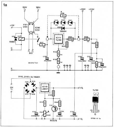

NIXIE Napisano Novembar 12, 2021 Autor Share #3 Napisano Novembar 12, 2021 U međuvremenu nađoh ovo iz Elektor, mislim da je bilo uz onaj SRPP preamp koji sam imao, samo ja nisam to pravio za visoki napon nego nešto sasvim drugo. Link to comment Podeli na ovim sajtovima More sharing options...
NIXIE Napisano Novembar 12, 2021 Autor Share #4 Napisano Novembar 12, 2021 Znači može, s tim da se dodatno obezbedi zenerkama, i da pad napona na njemu bude veći od 25V po datasheet i da se optereti sa barem 20mA na izlazu kako bi u opšte radio. Pomalo neracionalno, ali moram iskoristiti postojeću PCB. Link to comment Podeli na ovim sajtovima More sharing options...
krca44 Napisano Novembar 12, 2021 Share #5 Napisano Novembar 12, 2021 Elektor je dao layout za taj reg koji si postovao, ako ne nadjes na netu imam u stampanoj formi, Audio Projekti 1, mogu da ti dobacim pa nacrtaj ako zelis. Inace jeste za srpp ph + line. Link to comment Podeli na ovim sajtovima More sharing options...

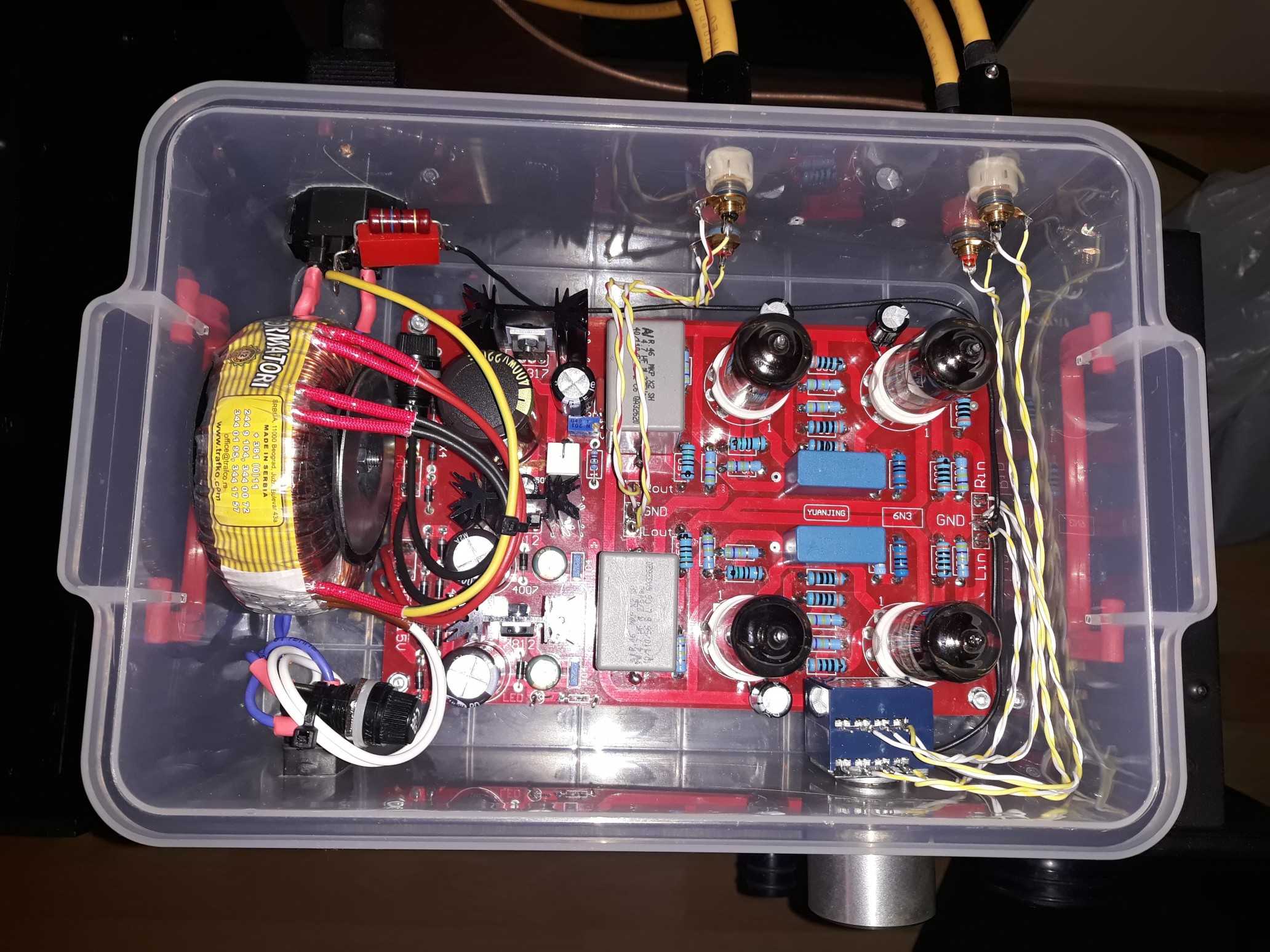

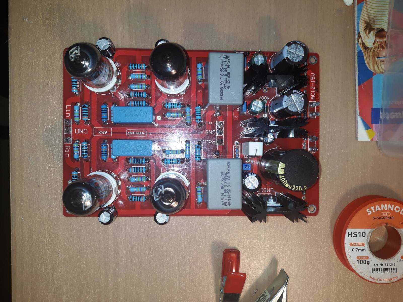

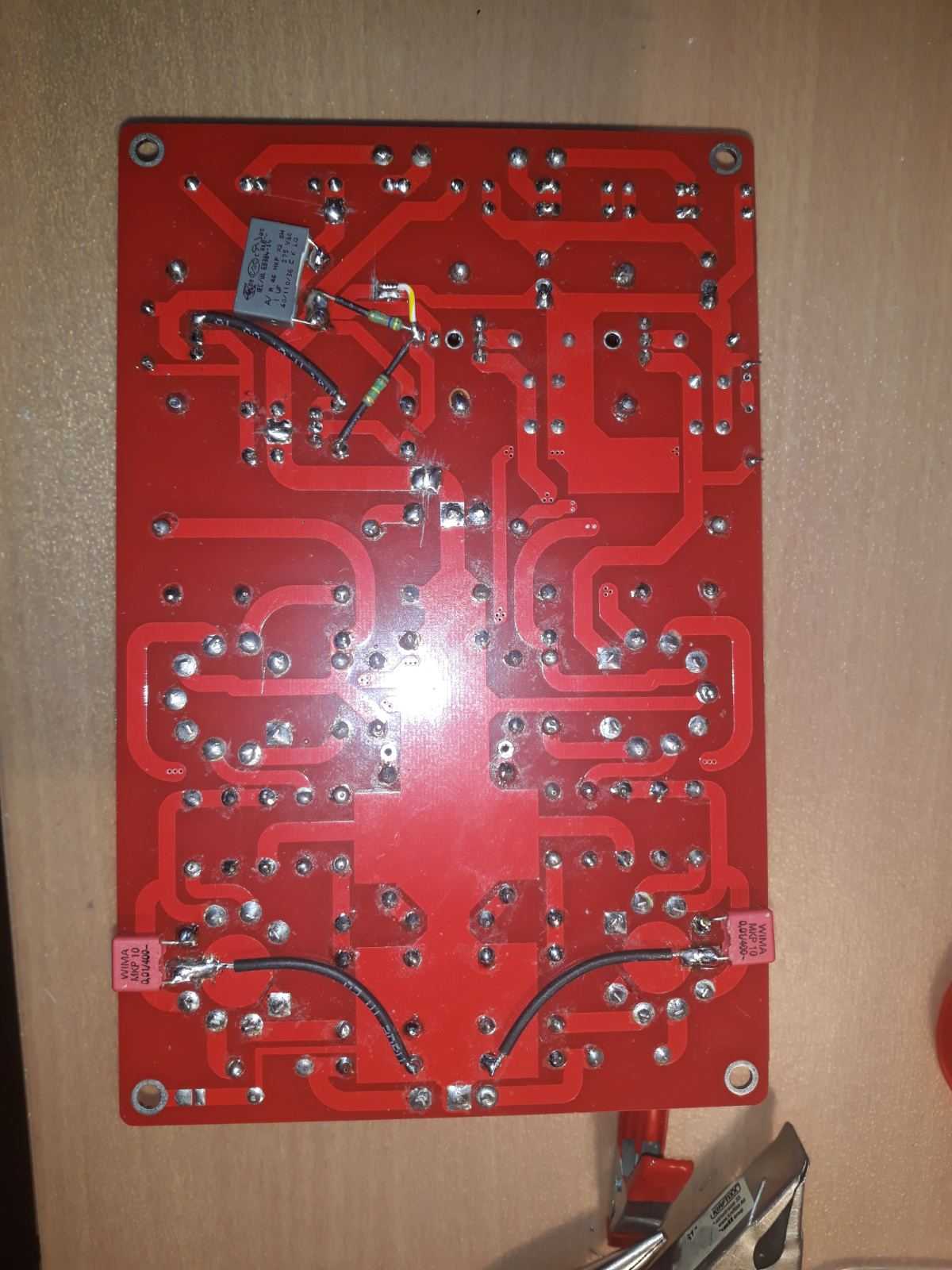

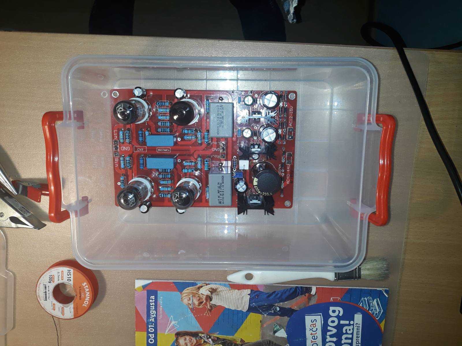

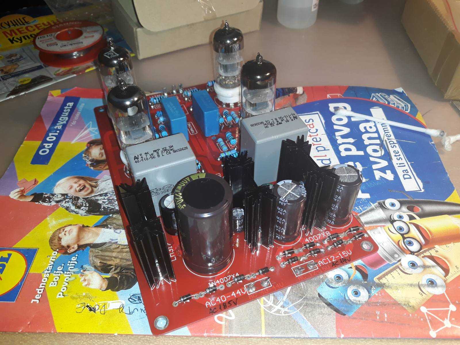

NIXIE Napisano Decembar 7, 2021 Autor Share #14 Napisano Decembar 7, 2021 (izmenjeno) TL783C (umesto LM317T) ubačen u stari Aikido, onaj sa pojačanjem i 6N3 lampama. Bilo mi žao da bacim PCB, lepa je i kvalitetna, pa sam kupio nekoliko Samwha kondenzatora i nešto otpornika, ostalo se našlo po fijokama da se dopuni pločica. Čekam trafo da probam jel radi taj vintage regulator visokog napona kako sam zamislio. Ako ne radi, imam viška Maida regulator isproban. Pločica je minimalno seckana da se prilagodi. Odozgo se naravno ništa ne primećuje. Izmenjeno Decembar 7, 2021 od NIXIE Link to comment Podeli na ovim sajtovima More sharing options...
NIXIE Napisano Decembar 7, 2021 Autor Share #15 Napisano Decembar 7, 2021 Izlazni kondenzatori su nevidljivo bajpasovani. krca44 je reagovao/la na ovo 1 Link to comment Podeli na ovim sajtovima More sharing options...

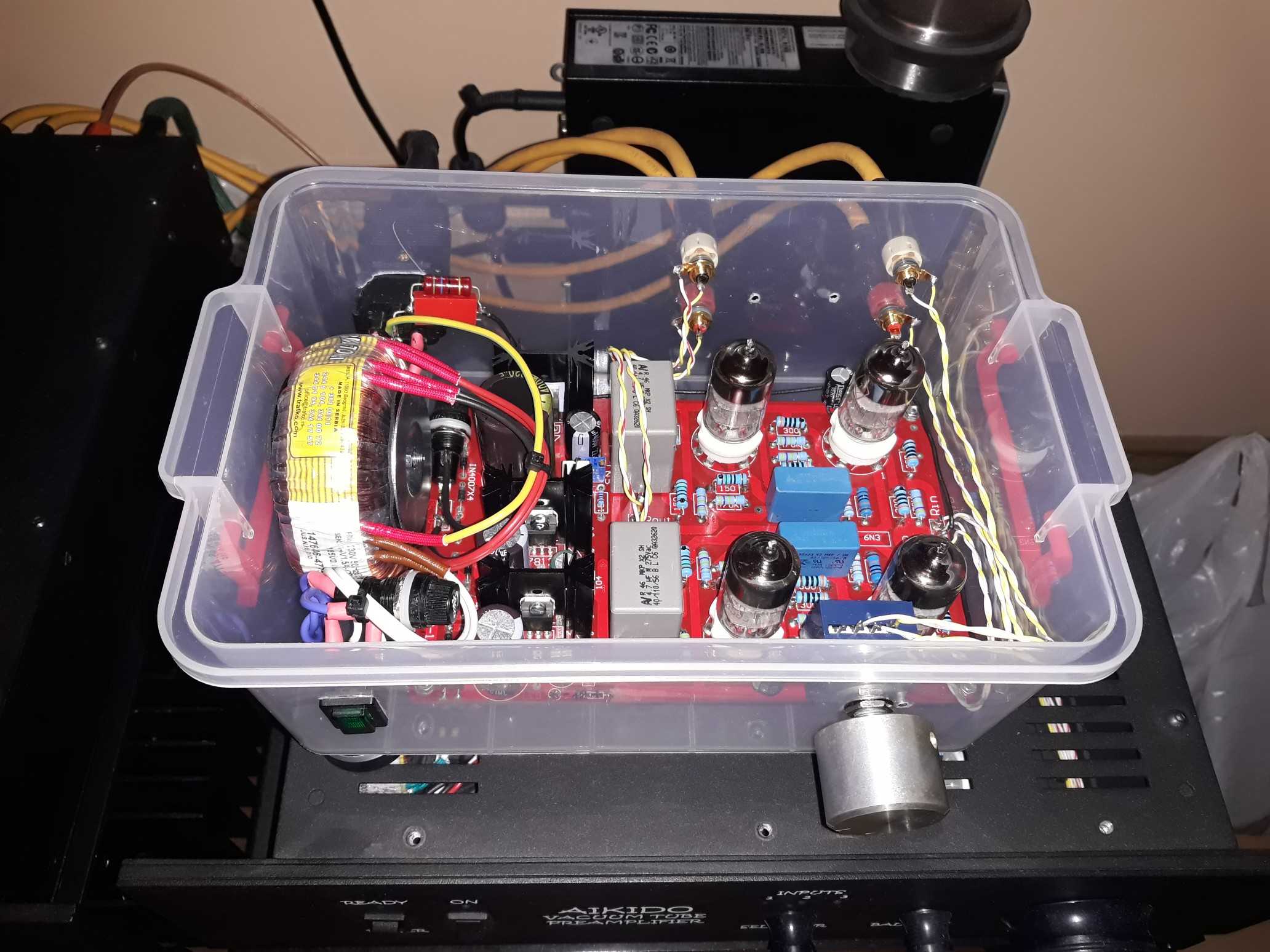

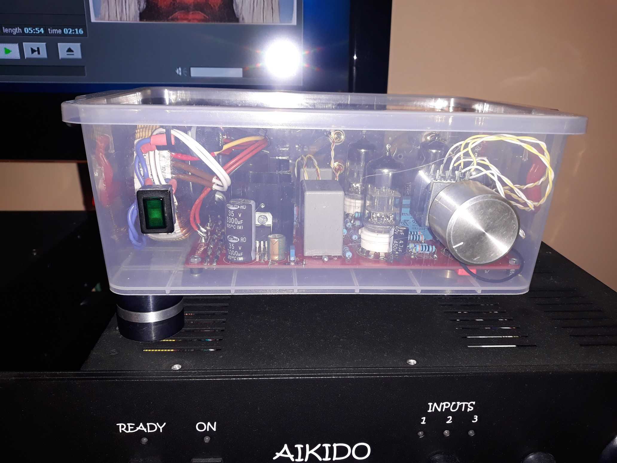

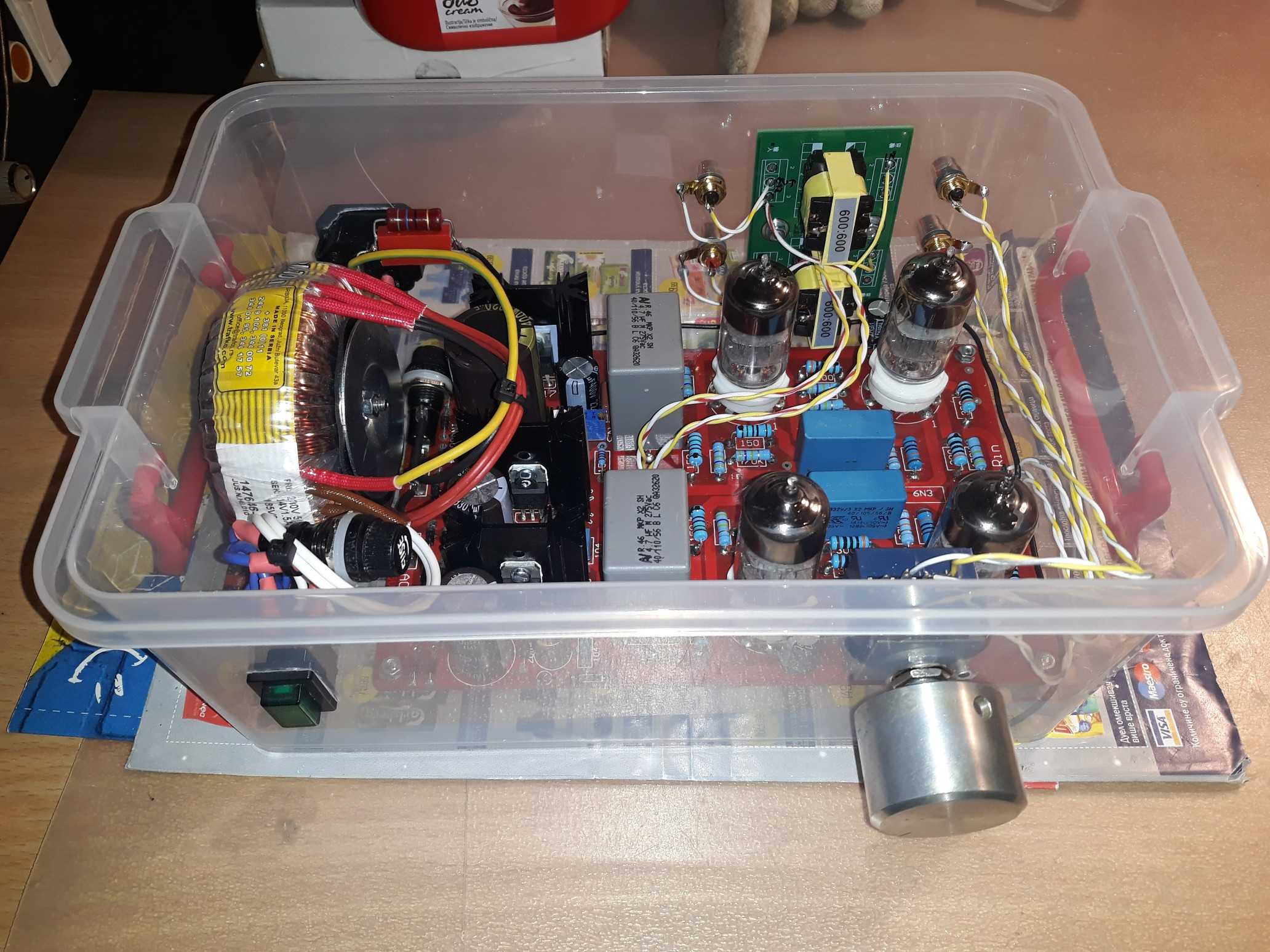

NIXIE Napisano Decembar 20, 2021 Autor Share #18 Napisano Decembar 20, 2021 (izmenjeno) Sve radi ki sat. TL783C podešen na 210V. Sad slušanje. Probao da smanjim pojačanje autotrafoom 4:1 na izlazu, nije prošlo merenje. Trafo uklonjen sledi zabava. Kasnije dodajem i mute timer i malo ću se pozabaviti redukcijom pojačanja. Izmenjeno Decembar 20, 2021 od NIXIE vladd and krca44 je reagovao/la na ovo 2 Link to comment Podeli na ovim sajtovima More sharing options...

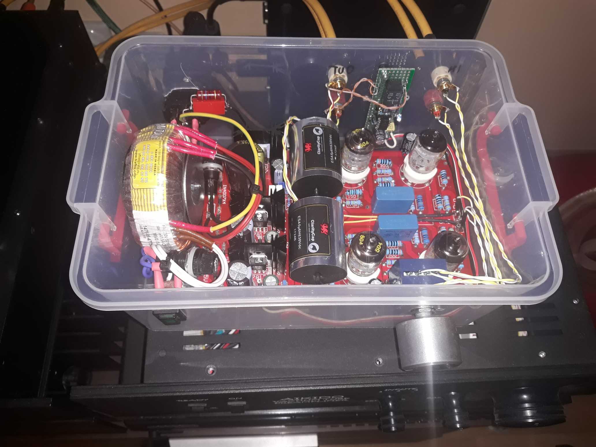

NIXIE Napisano Februar 6 Autor Share #19 Napisano Februar 6 Malo sam se istošio ali nije mi žao. Još dva kom. uparenih Tesla 6CC42 uz par koji sam imao i još Clarity Caps ESA 5,6 uF na izlazu. Pojačanje smanjeno uvođenjem NFB na oko 3x što je taman. Link to comment Podeli na ovim sajtovima More sharing options...
NIXIE Napisano Februar 6 Autor Share #20 Napisano Februar 6 Clarity Cap ESA ubija namrtvo one Kineze što su bili u startu, a rekao bih i Mundorf EVO oil. Za svaku preporuku su, i napon dozvoljeni je 630V može za svašta da se koristi. Link to comment Podeli na ovim sajtovima More sharing options...
