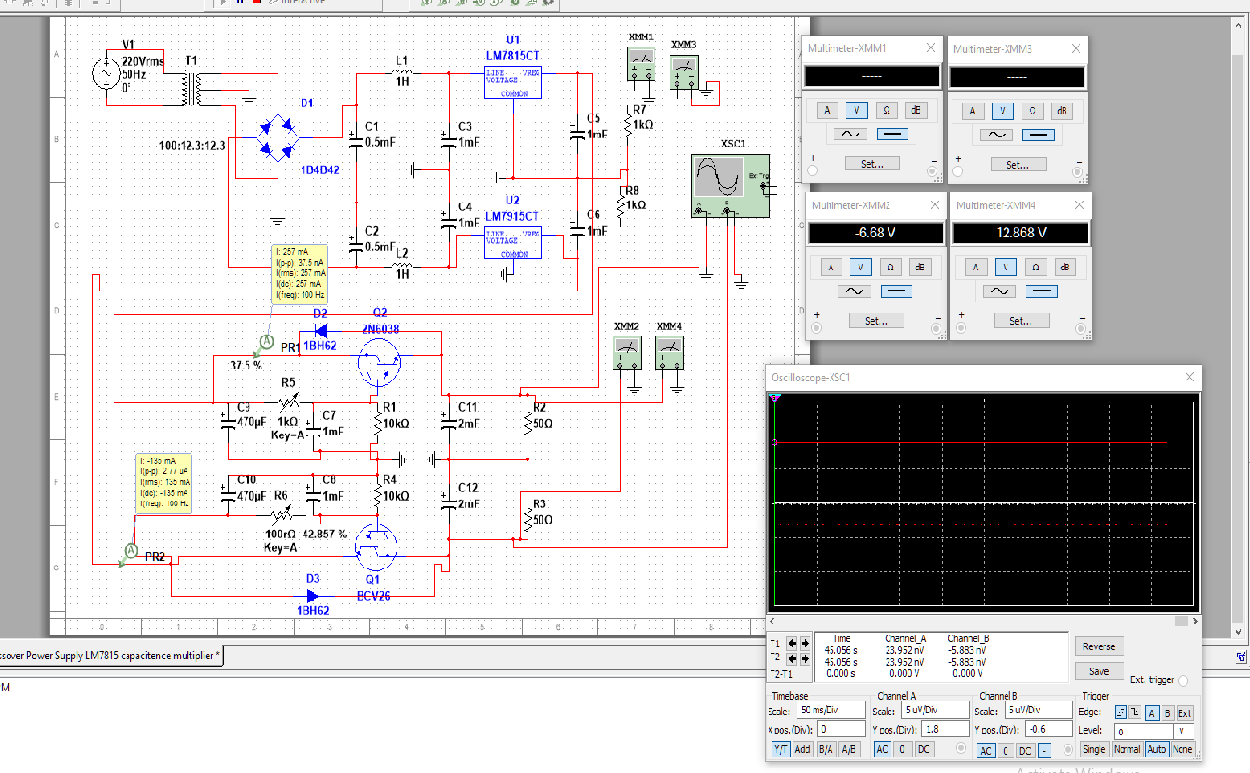

resavam skretnicu , aktivnu skretnicu sa konvertorom sa nebalansiran na balansiran sa -110dBfs noise floorom ili jace ako moze
za pocetak treba neko lepo napajanje
E sad ja sam stavio sve sto sam znao neki pi  LC filter , malo regulacije Lm7815 i onda capacitence multiplier sa darlingtonom

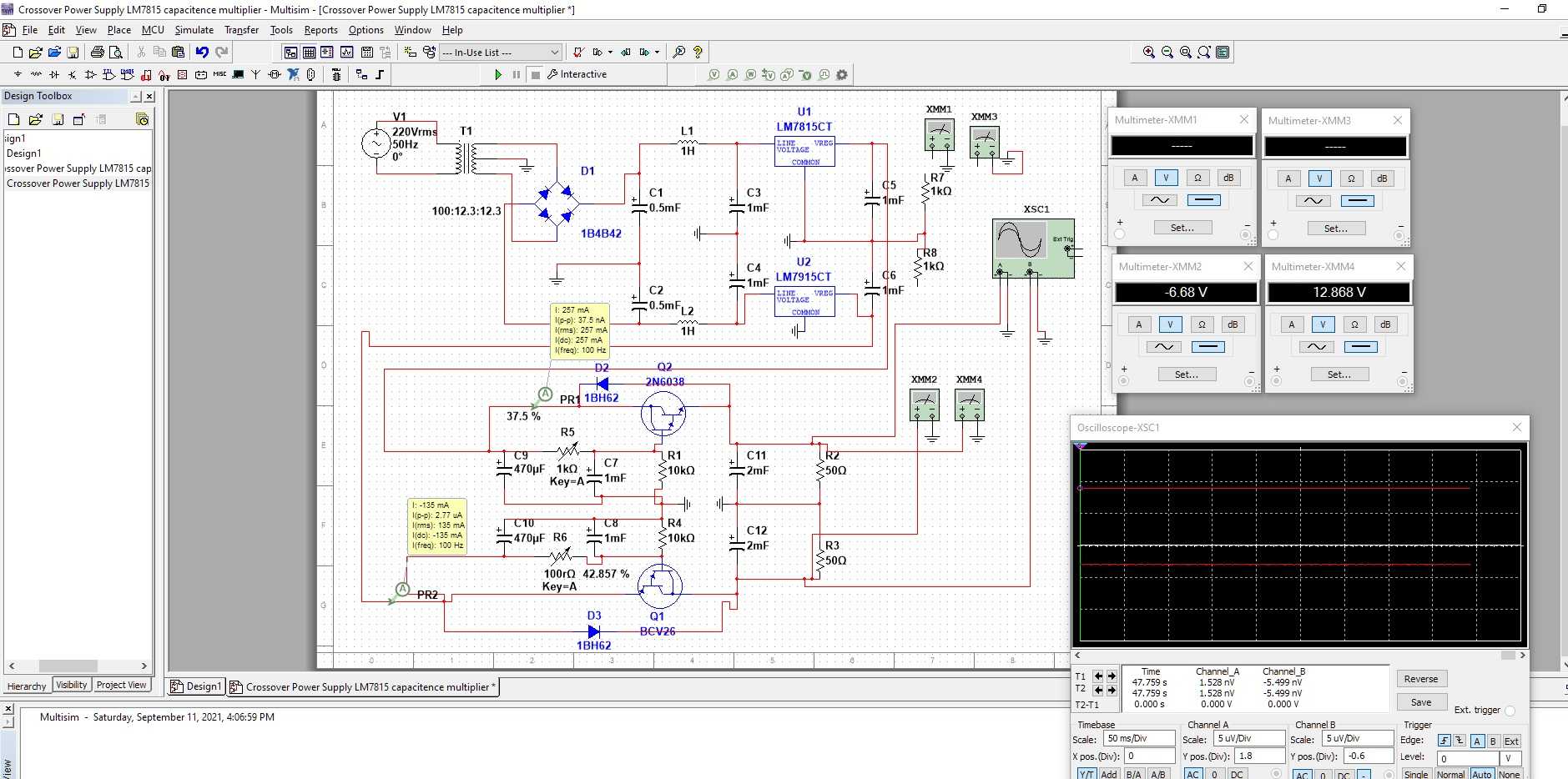

Sve je ok do Capacitence Multipliera , dobijem oko  15-0-15V   na izlazu regulatora
i pola capacitenc multipliera radi sa nekih 13V izlaza u nanovoltima ripple
ali drugi negativni mi ne radi kako treba , imam osecaj da sam zezno tranzistore
Ni Multisim koristi neke znakove za tranzistore sav se pogubim , kao da su u ogledalu .
Pa da vidim jel neki kolega moze pomoci , evo link za Ni Multisim fajl https://drive.google.com/file/d/1kQk8YZHyP3n2bjmF8rneVuo2X66uW-kn/view?usp=sharing
Problem 1 Treba mi  17V za test  overdrova op Ampa, pa mozda ici sa Lm317 i 337 al trentuno da sema proradi pa onda misliti o tome
Problem 2 merenja su na 1mV mozda i  u nanovoltima  , bar ovde na simulaciji , bice dobro ako to uspem izvuci , ali ako uspem bice problem merenje
Dal bi neko znao iskontrolisati ovo , siguran sam da ja tu pravim greske neke .
Hvala

Čini mi se na šemi da si pogrešno okrenuo Q1. Treba da bude mirror image od Q2, odnosno u ovom slučaju zameni kolektor i emiter. Što se potrošnje aktivne skretnice tiče, nađi u datasheet koliko troše operacioni, puta koliko ih imaš i to ti je potrošnja.
Izmenjeno od NIXIE
Samo mali hint - kond od 1000u koji ide na bazu komparatora (error pojačavača) prebaci na adj pin TL431, imaćeš dosta bolji PSRR.
Takođe, preko TL431 stavi manje uF, dosta je i 10u, te mu pusti struju oko 5mA.
