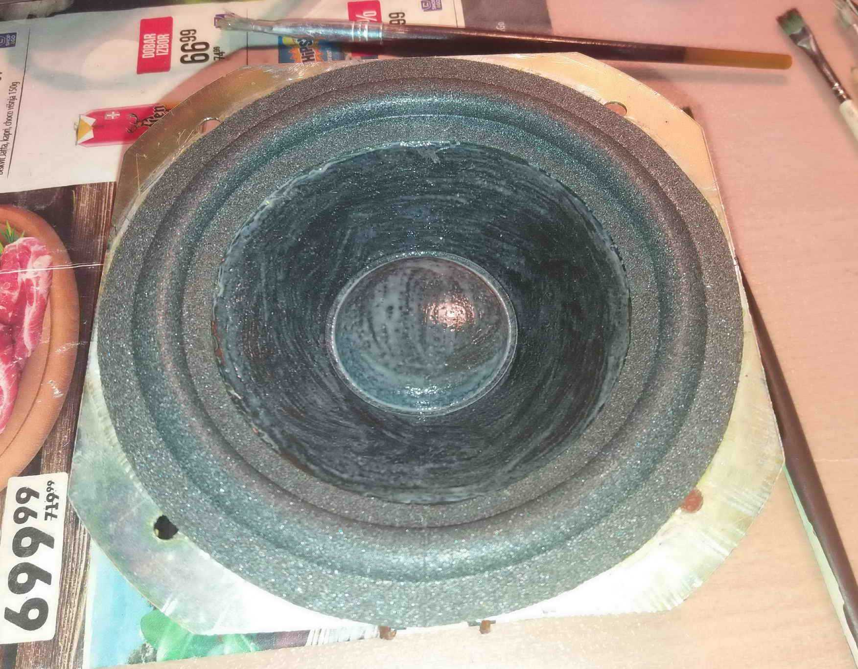

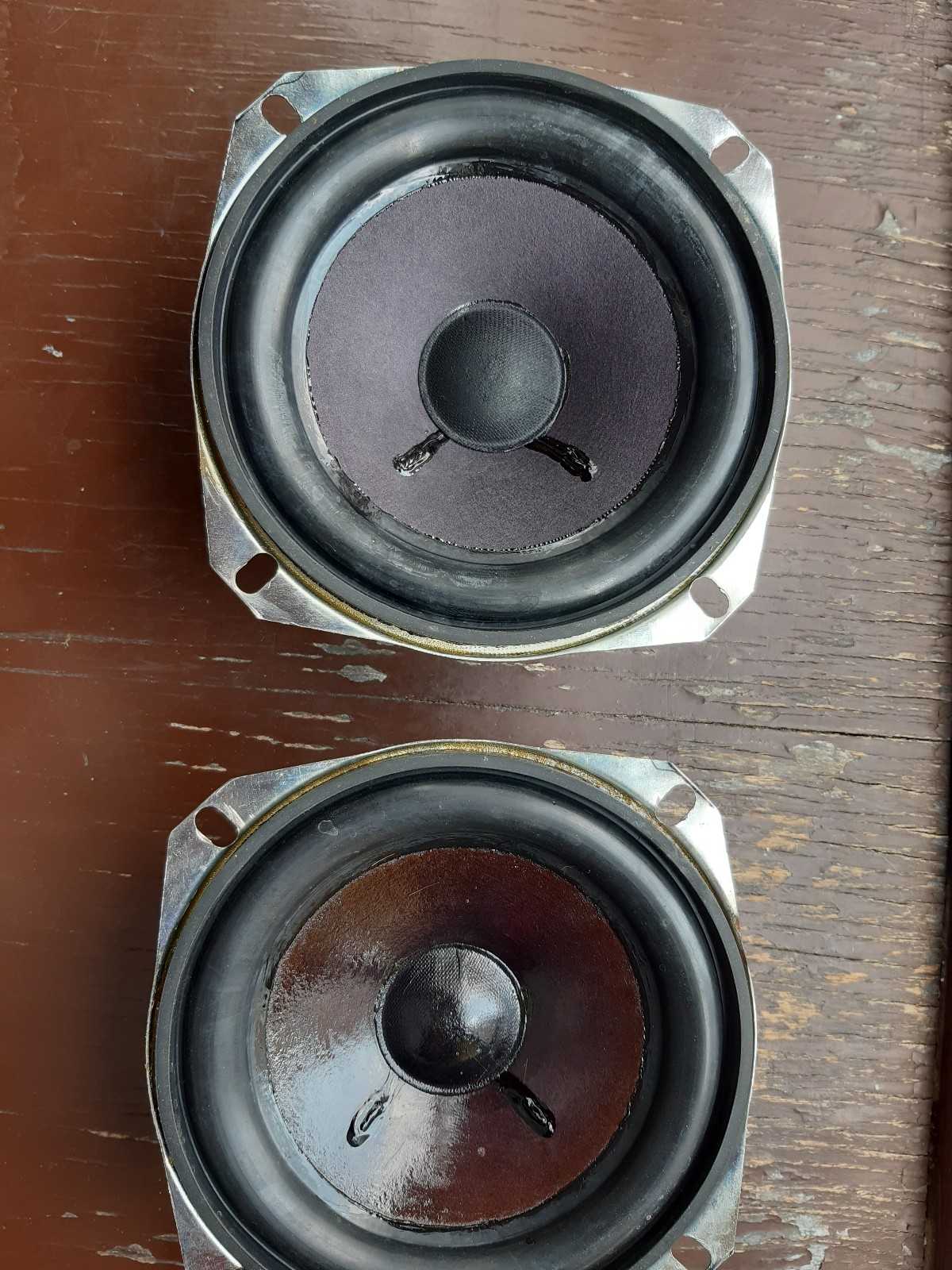

Zen Mod Napisano Jul 4, 2021 Share #21 Napisano Jul 4, 2021 ako je namazana necim da je treba "odmascivati", nema vajde ni odmascivati ni damarovati daj krupne slike oba komada, da se vidi membrana ljudski Link to comment Podeli na ovim sajtovima More sharing options...
Beli_Ninja Napisano Jul 4, 2021 Autor Share #22 Napisano Jul 4, 2021 Jedan je suv, a drugi se sjaji i pod prstom se oseca da klizavija povrsina ali ne masna. Link to comment Podeli na ovim sajtovima More sharing options...
Zen Mod Napisano Jul 4, 2021 Share #23 Napisano Jul 4, 2021 premazi obadva jednu ruku sa gornje i jednu ruku sa donje strane membrane Link to comment Podeli na ovim sajtovima More sharing options...
Beli_Ninja Napisano Jul 4, 2021 Autor Share #24 Napisano Jul 4, 2021 8 minutes ago, Zen Mod said: premazi obadva jednu ruku sa gornje i jednu ruku sa donje strane membrane Ok. Sutra po podne prvi sloj sa prednje strane. Link to comment Podeli na ovim sajtovima More sharing options...

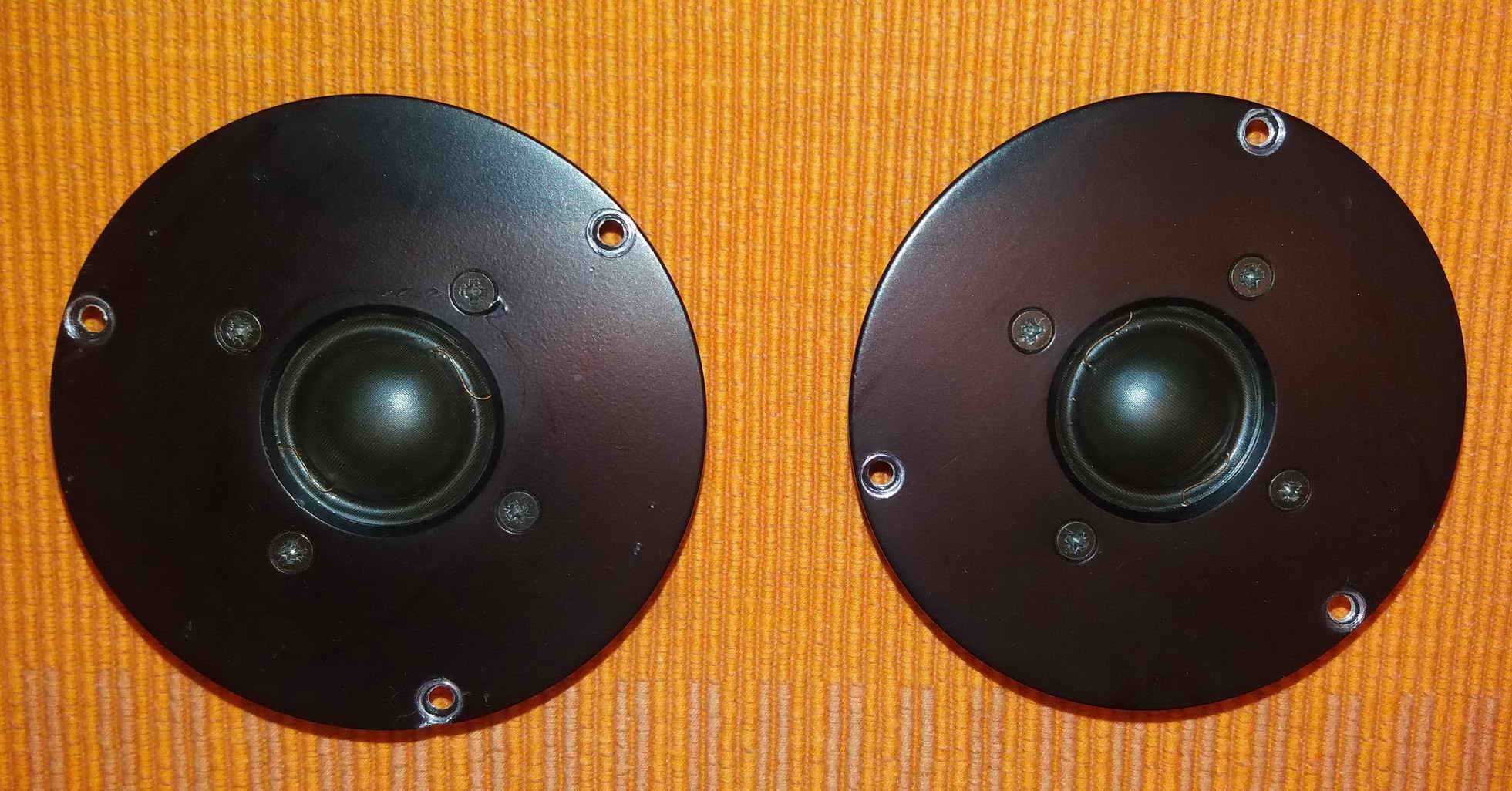

NIXIE Napisano Jul 5, 2021 Share #28 Napisano Jul 5, 2021 Visaton LTS50. Mazao sam tanko i visokotonce, ta hemija je bez greške. Samo posle toga budu polusjajne membrane. U tvom slučaju isto bi izgledale. Onaj drugi komad je lakiran nečim, greota. Ako ih dostaviš nekako, namazaću ih. Link to comment Podeli na ovim sajtovima More sharing options...
