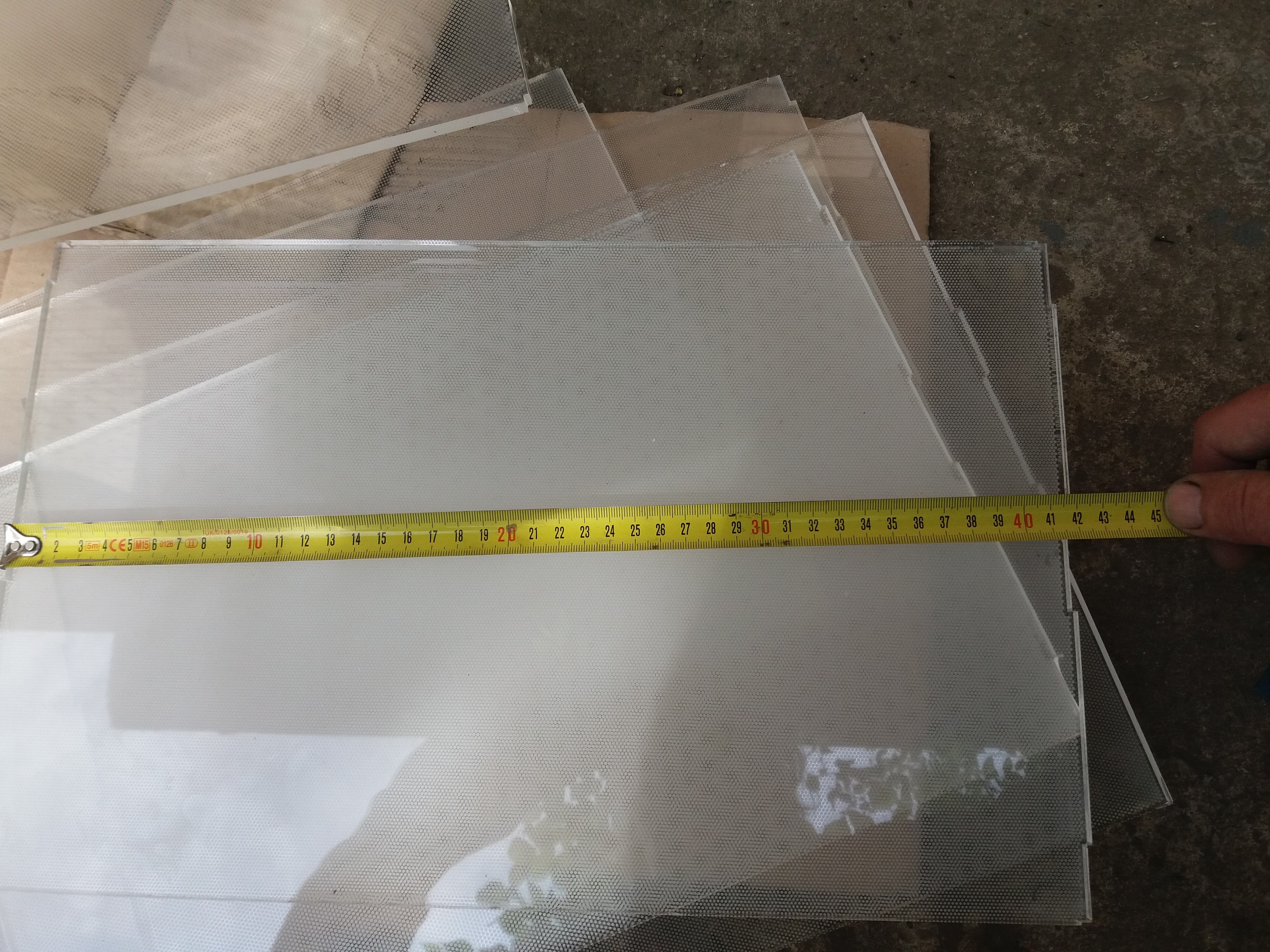

Aco imam ove neke izuzetno tvrde skoro kao staklo klirit prednje ploce skinute sa raznih rasturenih starih TFT monitora koji su imali neonsko pozadinsko osvetljenje , od vecih komada 41,5cmx26cm sa debljinom od 8mm imam samo jedan komad , sa istom dimenzijom ali debele 6mm imam dva komada ,kao i razne druge malo manje ploce raznih debljina , ploce nisu skroz providne nego sa jedne strane imaju sitne bele kruzice koji su verovatno sluzili da bolje rasture neonsko svetlo na LCD ekran , ako ti slucajno nesto od ovoga odgovara mogu da ti posaljem .
Predpostavljam da su od monitora, loši su za mašinsku obradu, isuviše su krti i svaka greška se debelo plaća. Moj savet, odustati.
