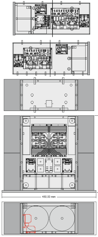

Nesic Napisano Oktobar 4, 2021 Share #336 Napisano Oktobar 4, 2021 Ovo je iz nekog lepšeg vremena kad se manje se...alo, a više radilo . Aleph 3. Preko 2 hladnjaka AL ploča 10mm. Sprega između samo onaj deo hladnjaka na telu koji strči (50.8mm). I dan danas radi bez ikakvih problema što se tiče temp. Posle nekog vremena se to jako lepo rasporedi i cela kutija zrači . Kao što se vidi, raspored izlaznih/pločice nije idealan, ali mora biti manjih kompromisa, s tim da se ne naruši stabilnost ampa. Tako da Shonne, odradi kao što si planirao, neće biti ama baš nikakvih problema. Stale and NIXIE je reagovao/la na ovo 1 1 Link to comment Podeli na ovim sajtovima More sharing options...
ManicP Napisano Oktobar 4, 2021 Share #337 Napisano Oktobar 4, 2021 1 hour ago, Nesic said: Ovo je iz nekog lepšeg vremena kad se manje se...alo, a više radilo . Aleph 3. Preko 2 hladnjaka AL ploča 10mm. Sprega između samo onaj deo hladnjaka na telu koji strči (50.8mm). I dan danas radi bez ikakvih problema što se tiče temp. Posle nekog vremena se to jako lepo rasporedi i cela kutija zrači . Kao što se vidi, raspored izlaznih/pločice nije idealan, ali mora biti manjih kompromisa, s tim da se ne naruši stabilnost ampa. Tako da Shonne, odradi kao što si planirao, neće biti ama baš nikakvih problema. Najbitnija stvar fali. Točkići Link to comment Podeli na ovim sajtovima More sharing options...
vladd Napisano Oktobar 4, 2021 Share #338 Napisano Oktobar 4, 2021 Mda, da zaseni prostotu dramatičnim izgledom. Nagurana energetika i bizarne komponente. Mora to da se razdvoji, nije to baš opcija random pakovanja, slaganja Lego, posebno filtri, posebno fina elektronika, posebno power bafer, i hladnjak nije baš noseća površina. I brine se o parazitnoj kapacitivnosti snažnih tranzistora preko liskuna, da se ne preslikava na ulaz ili ispravljačke komponente i vraća smetnja u sistem. Audio je izvor random impulsa, burst signala, nema konzistentnosti i fiksne frekvencije. A variranje isporučene energije varira i rdnu temperaturu... Posledica kopi pejst škole radiša. Što je lepo i uredno ali nije ...onako ful fulova, da se brinulo o nekom detalju, samo kako je lakše da se zaklopi. Više kreativnog, konstruktorskog pa i pogonjenog mistikom, truda, pokazuju kablomani ManicP je reagovao/la na ovo 1 Link to comment Podeli na ovim sajtovima More sharing options...

Zen Mod Napisano Oktobar 4, 2021 Share #342 Napisano Oktobar 4, 2021 prof. deformacija kad god vidim nesto iznutra, prvo sto uocim je servisibilnost ......... vladd, shonne and Srecko je reagovao/la na ovo 2 1 Link to comment Podeli na ovim sajtovima More sharing options...
Srecko Napisano Oktobar 4, 2021 Share #343 Napisano Oktobar 4, 2021 Nema mesta da se ruka zavuče[emoji16]. Link to comment Podeli na ovim sajtovima More sharing options...
Aleks Napisano Oktobar 4, 2021 Share #344 Napisano Oktobar 4, 2021 Ma to bre ne crkava. Ni gremlin tu ne može da priđe zerowaf je reagovao/la na ovo 1 Link to comment Podeli na ovim sajtovima More sharing options...
Zen Mod Napisano Oktobar 4, 2021 Share #345 Napisano Oktobar 4, 2021 nema veze da li ima mesta za ruku, bitno je kako se rastavlja na funkcionalne celine a sve crkava ........... ako nista drugo treba promeniti kondove, za 15-20 leta prema tome - lepo ili ne lepo ........ ali mora biti servisibilno das razumeeemo, nisam ni ja uspeo uvek da napravim servisibilno ..... nekad nism ni umeo, nekad sam kao umeo ali bio ogranicen subjektivnim faktorima, nekad bio ogranicen izborima narucioca radova zato vise ne prepustam naruciocima nista osim spoljnih vizualija Link to comment Podeli na ovim sajtovima More sharing options...

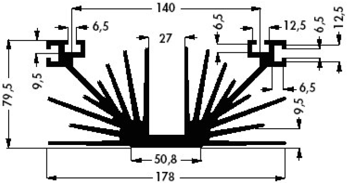

shonne Napisano Oktobar 4, 2021 Autor Share #346 Napisano Oktobar 4, 2021 znaci poceli ste svoje i tudje lego kockice da mi pokazujete ja i dalje razmisljam o ovome: kako nategnuti alu plocevinu od 10mm da to bude ok sa hladnjacima kad ima nekih 1mm udubljenje u kalupu , ne zaboraviti ovde se radi o 200W disipacije. kao sto rekoh, Aleksandar je sa bakarni flah od 5mm to uredno odradio, sa tih 5mm moze da se "nateze" i da to legne lepo. Mozda nece imati servisibilnost ali funkciju iz termodinamike, da sa 10mm alu plocevinu bih morao da obradjujem hladnjake, tesko da natezanjem savijem 10mm alu. @Leonardo ti si radio sa ovim hladnjacima, samo stavio plocevinu na njih drugo nista? Link to comment Podeli na ovim sajtovima More sharing options...
vladd Napisano Oktobar 4, 2021 Share #347 Napisano Oktobar 4, 2021 Kao predlog, da se ukopa i fino poravna zona unutar povrsine, par mm u dubinu i po nekoliko mm udaljena od ivice hladnjaka, zavisno sta se hoce sa dodatnom plocom, i u to ubaciti medjuplocu. zerowaf je reagovao/la na ovo 1 Link to comment Podeli na ovim sajtovima More sharing options...

shonne Napisano Oktobar 4, 2021 Autor Share #350 Napisano Oktobar 4, 2021 (izmenjeno) 16 minutes ago, vladd said: Kao predlog, da se ukopa i fino poravna zona unutar povrsine, par mm u dubinu i po nekoliko mm udaljena od ivice hladnjaka, zavisno sta se hoce sa dodatnom plocom, i u to ubaciti medjuplocu. krajevi hladnjaka su vise uzdignuti. Sta mislis da se glodalicom to poravna? nemam nameru da stavlja i medju plocu na plocu...gde odoste sa idejama, pobogu Izmenjeno Oktobar 4, 2021 od shonne Link to comment Podeli na ovim sajtovima More sharing options...
Leonardo Napisano Oktobar 4, 2021 Share #351 Napisano Oktobar 4, 2021 (izmenjeno) Shone, taj FSK580 ima tanje "meso" u korenu rebara, samo 8mm i nakon extuzije profila, prilikom hlađenja lako dolazi do deformisanja i gubitka ravnosti površine. Rešenje je donekle redosled stezanja vijaka kojima se Al ploča 10-12 povezuje sa hladnjacima. Prvo se malo pritegnu vijci u srednjoj zoni hladnjaka, zatim redom ka krajevima. jeste zezanje i cinculiranje, ali daje rezultat. Opet koliko sam imao priliku do sada, primetih da nisu svi hladnjaci tako deformisani kako si napisao ( dolja od 1mm ). Dorada glodanjem dolazi u obzir ako će to raditi neko ko zna šta radi, a ne neki YouTube ing, dr, mr. Izmenjeno Oktobar 4, 2021 od Leonardo Stale and Beli_Ninja je reagovao/la na ovo 2 Link to comment Podeli na ovim sajtovima More sharing options...
shonne Napisano Oktobar 4, 2021 Autor Share #352 Napisano Oktobar 4, 2021 2 minutes ago, Leonardo said: Shone, taj FSK580 ima tanje "meso" u korenu rebara, samo 8mm i nakon extuzije profila, prilikom hlađenja lako dolazi do deformisanja i gubitka ravnosti površine. Rešenje je donekle redosled stezanja vijaka kojima se Al ploča 10-12 povezuje sa hladnjacima. Prvo se malo pritegnu vijci u srednjoj zoni hladnjaka, zatim redom ka krajevima. jeste zezanje i cinculiranje, ali daje rezultat. Opet koliko sam imao priliku do sada, primetih da nisu svi hladnjaci tako deformisani kako si napisao ( dolja od 1mm ). ja dobio info za tri primera od razlicitih ljudi, da to je zapravo takav kalup znam za stezanje, dobio info za "UP". Samo koliko ce to da da rezultat da ploca lepo nalegne celom povrsinom. Link to comment Podeli na ovim sajtovima More sharing options...
