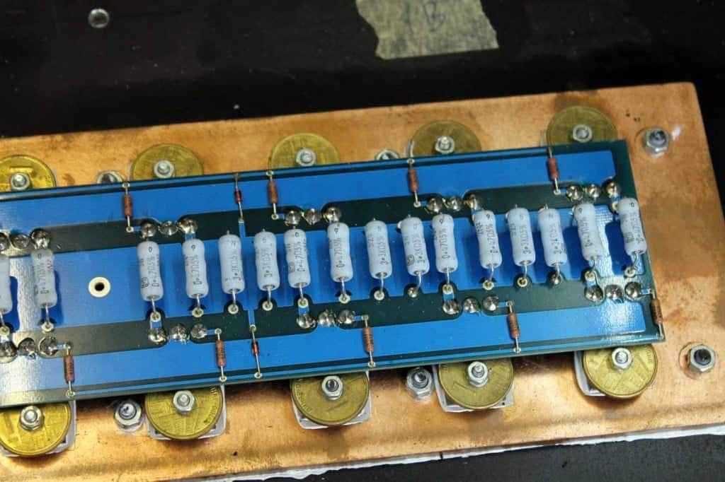

Aleks Napisano Oktobar 2, 2021 Share #301 Napisano Oktobar 2, 2021 pre 4 časa, shonne reče ili ce da se stavlja alu plocevina Bakarna. Link to comment Podeli na ovim sajtovima More sharing options...
shonne Napisano Oktobar 2, 2021 Autor Share #302 Napisano Oktobar 2, 2021 Ne zanosite se...200x460 plocevina bakar je bas jeftina. Bice Alu ako se ide u tom pravcu. Inace za sve koji vole tranz, oni vole temperaturu. Link to comment Podeli na ovim sajtovima More sharing options...
Stale Napisano Oktobar 2, 2021 Share #303 Napisano Oktobar 2, 2021 pre 29 minuta, Aleks reče Bakarna. Sve sto je skuplje je bolje. Jel nije tako ? Link to comment Podeli na ovim sajtovima More sharing options...
Aleks Napisano Oktobar 2, 2021 Share #304 Napisano Oktobar 2, 2021 pre 34 minuta, Stale reče Sve sto je skuplje je bolje. Jel nije tako ? Ne. Bakar mnogo bolje prenosi toplotu od aluminijuma. Aluminijum bolje emituje toplotu od bakra. Među njima je baš hemija (fizika) No, ezoterija u svakom slučaju, uzevši u obzir da su tranzistori raspodeljeni po celoj dužini hladnjaka, nije moranje. I nije toliko skup bakarni flah, ne treba 200x460 nego recimo 80x400, debljine 5mm, a taj bi bio težak kilo ipo, a kilo je 1500 din (http://www.alcumetali.rs/bakar.php?cat=sipke_pljosnate ). 4500 za ceo amp. Nego kažem, može, ali ne mora. vladd je reagovao/la na ovo 1 Link to comment Podeli na ovim sajtovima More sharing options...

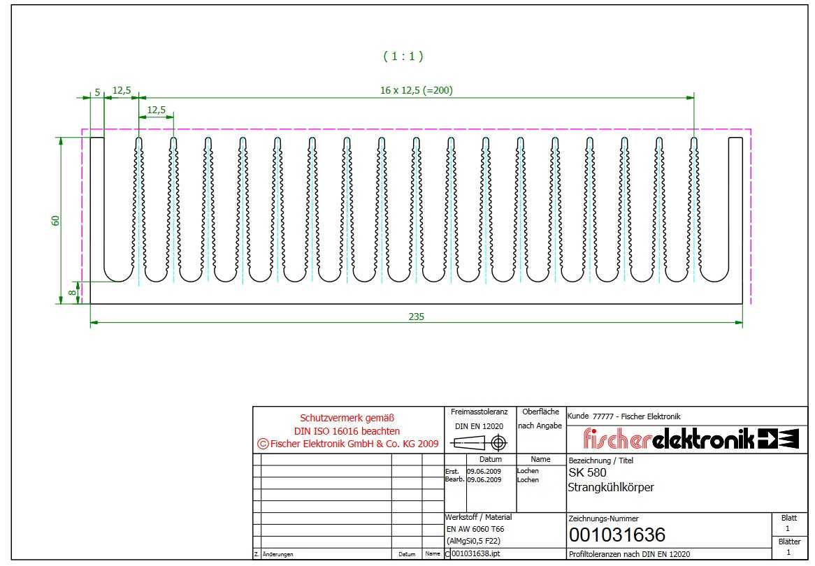

Stale Napisano Oktobar 2, 2021 Share #305 Napisano Oktobar 2, 2021 Ja vidim samo jedan mali problem kod tog sk 580. Deluje ok ali baza mu je samo od 8 mm. Toku konstrukcije ne znam kako je to shonne predvideo.Sigurno treba ce nesto ovako. https://modushop.biz/site/index.php?route=product/product&search=Couple+of+L+brackets&product_id=360&search=Couple+of+L+brackets Link to comment Podeli na ovim sajtovima More sharing options...

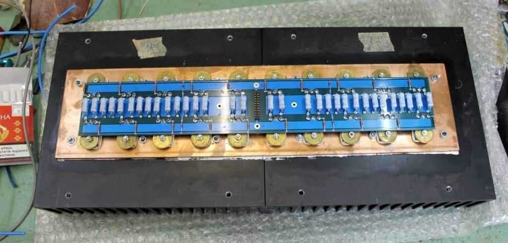

shonne Napisano Oktobar 2, 2021 Autor Share #306 Napisano Oktobar 2, 2021 Gledajte malo kako je Papa radio. 20 tranz na alu plocu od 10mm i na njoj se montiraju hladnjaci. Simple 💪🙂 Na tu plocu od 10mm ce da se busi za stranice,...ako ne ide alu ploca onda ce L profil. Problem kod ovog Fischera jer im je kalup takav da ima malo udubljenje, pa il ce morati na doradu ili direktno na hladnjak tranz kao sto sam napomenuo. Slike, kada ih nabavim, da se zna o cemu se prica. Link to comment Podeli na ovim sajtovima More sharing options...
shonne Napisano Oktobar 2, 2021 Autor Share #307 Napisano Oktobar 2, 2021 33 minutes ago, Aleks said: Ne. Bakar mnogo bolje prenosi toplotu od aluminijuma. Aluminijum bolje emituje toplotu od bakra. Među njima je baš hemija (fizika) No, ezoterija u svakom slučaju, uzevši u obzir da su tranzistori raspodeljeni po celoj dužini hladnjaka, nije moranje. I nije toliko skup bakarni flah, ne treba 200x460 nego recimo 80x400, debljine 5mm, a taj bi bio težak kilo ipo, a kilo je 1500 din (http://www.alcumetali.rs/bakar.php?cat=sipke_pljosnate ). 4500 za ceo amp. Nego kažem, može, ali ne mora. ovako je nesto i Aleksandar radio... Aleks and vladd je reagovao/la na ovo 2 Link to comment Podeli na ovim sajtovima More sharing options...
