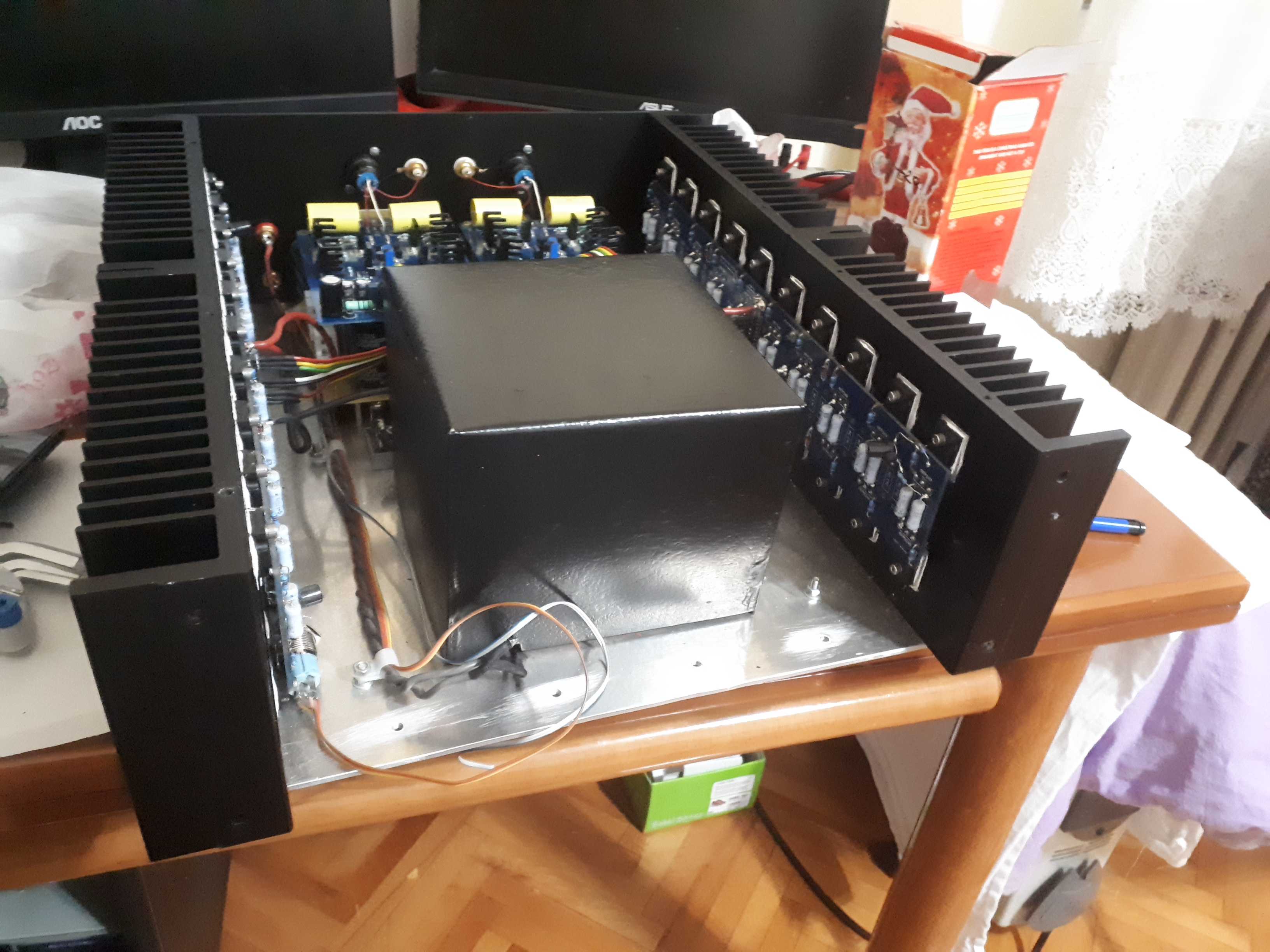

shonne Napisano Oktobar 4, 2021 Autor Share #367 Napisano Oktobar 4, 2021 10 minutes ago, Aleks said: Ete, znao sam da će se uzjupuri odma Nego, mene mi ladno u stan, pa se grejem na pojačalo, dosta mi ovija ladnjaci i a be klasa Šalu nastranu, kada bih radio ponovo a da imam više budžeta, ne bih zaobišao prethodno predloženi bakarni flah. Aleksandrov primer kako je uradio sa bakarni flah, mi najvise za sad lezi Link to comment Podeli na ovim sajtovima More sharing options...

shonne Napisano Oktobar 4, 2021 Autor Share #373 Napisano Oktobar 4, 2021 2 hours ago, Aleks said: Ako si mu rek'o - ja ne smem, odma bi se uzjupurio ko mlada nevesta... Ručno bušeno, urezivano... a nije nijednom burgija probila hladnjak E sad, kako to? poskidaj te otpornike za se bias, toga nema u point 8. kad si vec stavio kond i tranz Link to comment Podeli na ovim sajtovima More sharing options...
Aleks Napisano Oktobar 4, 2021 Share #374 Napisano Oktobar 4, 2021 pre 15 minuta, shonne reče poskidaj te otpornike za se bias, toga nema u point 8. kad si vec stavio kond i tranz Evo odma prikajlo! Link to comment Podeli na ovim sajtovima More sharing options...
