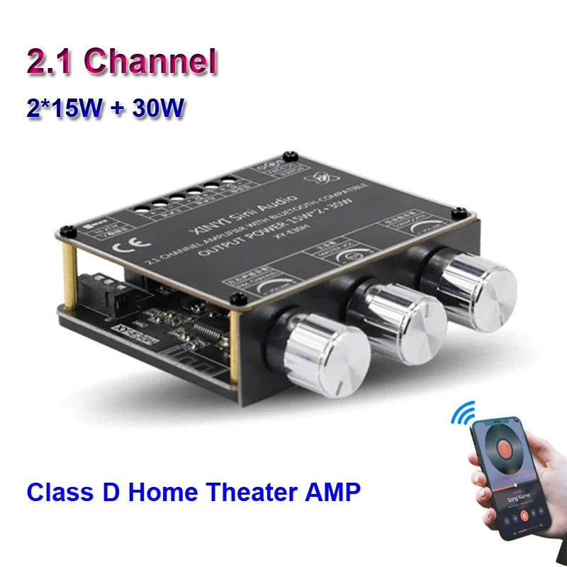

trinity Napisano Januar 15 Autor Share #81 Napisano Januar 15 Evo utisaka. Veoma iznenađen zvukom. Napajanje koje je došlo, slično laptopovom, zuji nenormalno al idem sa tim. Imam kvalitetan (težak) adapter sa HP-a kupljen za ovu D klasu koji ću probati kad nađem adevkatan DC džek jer sam probao ovaj ubaciti ali iskri. NIsam ništa ubio Sad pitanje, koji sub dodati na ovo pojalačo. Sasvim lepo zvuči na nekoj srednjem nivou glasnoće. Ranije sam imao Marantz PM52 i to je redilo ekstra. Al ova mala kombinacija Sony Discman i ovo malo pojačalo, em ne zauzima prostor em veoma lepo svira. Unapred se zahvaljujem na odgovorima. Link to comment Podeli na ovim sajtovima More sharing options...

trinity Napisano Januar 16 Autor Share #83 Napisano Januar 16 17 hours ago, Sinke said: Zavisi koliko si novčanih jedinica spremio? Da li to znači da ova D klasa može da pokrene ozbiljan sub??? Max budžet je 200evra. Toliko su i zvučnici koštali. Link to comment Podeli na ovim sajtovima More sharing options...

NIXIE Napisano Januar 16 Share #85 Napisano Januar 16 Za SUB samo class D za te pare. Ili polovan SUB, recimo onaj što sam uzeo za sestru, ASW100. Malo se dampira kutija, gurne u neki ćošak i to je to. Link to comment Podeli na ovim sajtovima More sharing options...

NIXIE Napisano Januar 16 Share #88 Napisano Januar 16 Od svih tih samo KEF ima kontinualnu regulaciju faze 0-180. To ti je dosta bitno radi uklapanja sa satelitima. Pošto su mali ti Fostex, može i bas od 8", mada ja ne bih uzimao ništa ispod 10". Link to comment Podeli na ovim sajtovima More sharing options...
NIXIE Napisano Januar 16 Share #89 Napisano Januar 16 Osim toga kako ćeš povezati SUB, na neki preamp? Treba da ide na nešto što ima regulaciju jačine zajedno sa Fostex. Link to comment Podeli na ovim sajtovima More sharing options...

trinity Napisano Januar 16 Autor Share #91 Napisano Januar 16 5 minutes ago, NIXIE said: Osim toga kako ćeš povezati SUB, na neki preamp? Treba da ide na nešto što ima regulaciju jačine zajedno sa Fostex. Sad laičko pitanje al možda pomogne nekome kasnije. Nisam imao 2.1 sistem do sada. Regulacija jačine zajedno sa fostexom. Ova D klasa koju ja koristim ima posebnu regulaciju jačine za sub. Da li je to dovoljno???? Link to comment Podeli na ovim sajtovima More sharing options...
gluv_i_udaren Napisano Januar 16 Share #92 Napisano Januar 16 Treba ti pasivni sub Link to comment Podeli na ovim sajtovima More sharing options...
NIXIE Napisano Januar 16 Share #93 Napisano Januar 16 (izmenjeno) Ako je 2.1 pojačalo, onda može pasivni SUB. Samo gde je Kinez opalio reznu frekvenciju, to je pitanje. Ne verujem da će se uklopiti tek tako. Uzmi neki klasičan zvučnik veći pa probaj sa njim pre kupovine. Izmenjeno Januar 16 od NIXIE Link to comment Podeli na ovim sajtovima More sharing options...
trinity Napisano Januar 16 Autor Share #94 Napisano Januar 16 1 hour ago, NIXIE said: Ako je 2.1 pojačalo, onda može pasivni SUB. Samo gde je Kinez opalio reznu frekvenciju, to je pitanje. Ne verujem da će se uklopiti tek tako. Uzmi neki klasičan zvučnik veći pa probaj sa njim pre kupovine. Ok otvoriću novu temu. Ne bih da zatrpavam pričom o subovima kada to nije tema- Link to comment Podeli na ovim sajtovima More sharing options...

NIXIE Napisano Januar 17 Share #97 Napisano Januar 17 (izmenjeno) Ne treba ti nikakva skretnica u tim vuferima, treba ti go bas driver, što veći zbog osetljivih satelita. Skretnica ti je kakva takva aktivna već u pojačalu 2+1. PS Nemoj gledati te prepravljene subwoofer-e. Oni su stavljeni u suviše malu kutiju pa su posle elektronski korigovani. To znači da basa nemaju osim ako ih staviš u veću kutiju. Možda uzeti onaj Videoton što ide iz Iskru, pa napraviti kutiju za njega? Pošto je zapremina za taj driver već poznata. Izmenjeno Januar 17 od NIXIE Link to comment Podeli na ovim sajtovima More sharing options...
NIXIE Napisano Januar 17 Share #98 Napisano Januar 17 Samo da proverim, o ovome pričamo? 2*15W + 30W Power Bluetooth Subwoofer Verstärker Bord 2,1 Kanal HiFi Klasse D Home Theater Audio stereo Equalizer AUX Amp|Amplifier| - AliExpress WWW.ALIEXPRESS.COM Smarter Shopping, Better Living! Aliexpress.com Link to comment Podeli na ovim sajtovima More sharing options...
trinity Napisano Januar 17 Autor Share #99 Napisano Januar 17 21 minutes ago, NIXIE said: Samo da proverim, o ovome pričamo? 2*15W + 30W Power Bluetooth Subwoofer Verstärker Bord 2,1 Kanal HiFi Klasse D Home Theater Audio stereo Equalizer AUX Amp|Amplifier| - AliExpress WWW.ALIEXPRESS.COM Smarter Shopping, Better Living! Aliexpress.com Da da taj. Treba li mi preamp za ovo??? Link to comment Podeli na ovim sajtovima More sharing options...
NIXIE Napisano Januar 17 Share #100 Napisano Januar 17 Ne Link to comment Podeli na ovim sajtovima More sharing options...
