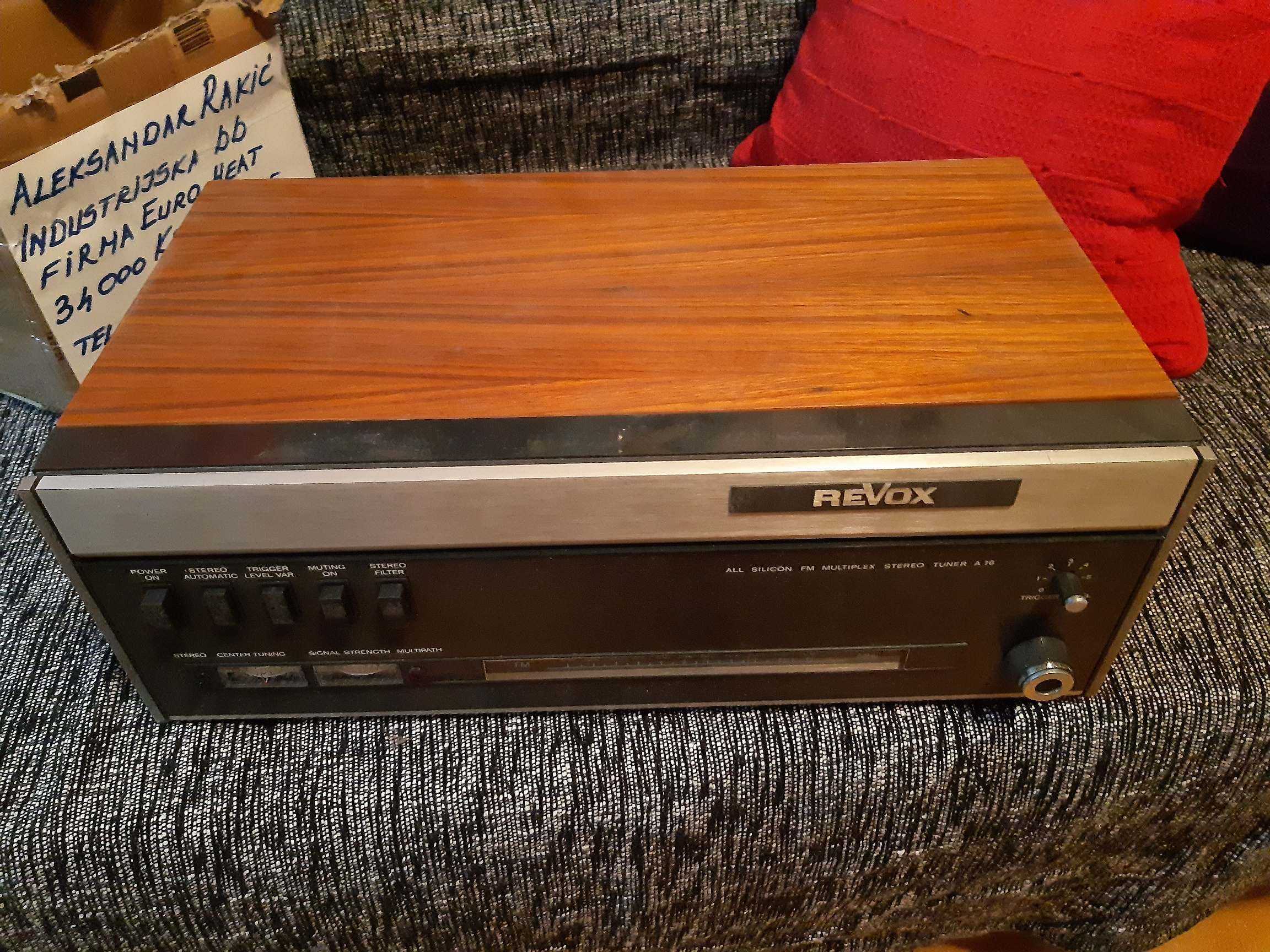

1 minute ago, Zen Mod said:
nema te sekira nista dok ne odradis recap
Ok. Rekap u toku sl. nedelje.

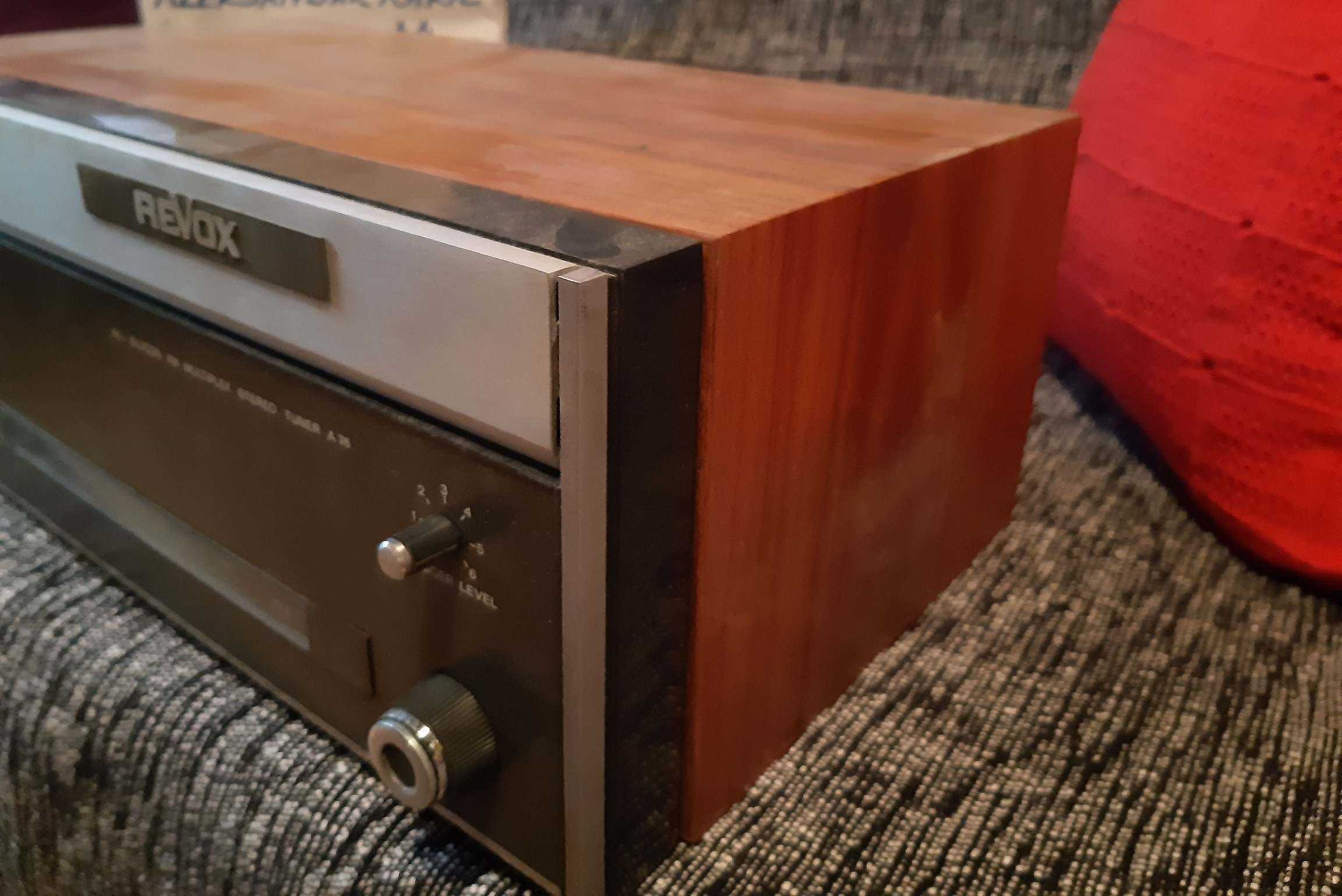

Kako se skida ono dugme?
23 minutes ago, Mentok said:
onda mislim da moj ćale prodaje Yaesu dveiljadarku, dosadila mu pa eto možeš da skineš dugme, a stanicu baciš

17 minutes ago, Zen Mod said:
@decak od devojke od belog ninje
kako god bilo, ne pipaj i ne gledaj i ne disi - nijedan trimer, nijednu prigusnicu
sta god da se desava - prvo promeni sve elkove , ukljucujuci i blok napajanja
u istome obavezno osveziti sve lemne tacke, mozes i trimere promeniti - stavi multiturnsako treba sema, reci, mada ih ima na sve strane
obavezno proveri power resistors na gornjoj pcb od napajanja
ako deluju umorni, zameni ih ..... ono bar proveri vrednost, ako su odlutali za vise od 10% menjaj bez obzira kako izgledaju
Jasno, vec sam procitao tutoriale koje si pravio za refresh Docovog i Wolandovog tunera.
Samo me sekira ovo krcanje kada se upali stereo.
1 minute ago, Mentok said:
hmmm, a koje su dimenzije, sad gledam jaaako mi lice na neke dugmiće koji su mi ostali od nekih praistorijskih gitarskih lampaških pojačala, nekog Schallera i Hohnera, čak nije ni bitno ako nisu isti, ako su istih dimenzija onda barem alu kapice odgovaraju, isti je sistem, zalepljene alu kapice preko plastike, samo ako stignem da ih iskopam sutra iz špajza
Men, ne cimaj se. Ovaj tuner jednostavno ne zasluzuje ovako malo dugme, a i totalno je glup osecaj dok menjas stanice sa ovako malim dugmetom. Napravicu i vece i lepse

Danas stiglo. Cena postena. Vizuelno, osim par sitnica koje ne upadaju u oci jedino prasina ne treba da bude tu. Drvenarija perfektna. Svi cajgeri ispravni.
Ali, postoji problem sa stereo dekoderom. Kada se upali zelena lampica za stereo signal pocne da krci. Kada se triger podesi na max krcanje prestane.
Pretpostavljam da je u pitanju neki mator kondenzator.
@Zen Mod Hvala za "hajp" ovog Revox tunera. Osetljivost do bola, zvuk neverovatno prijatan.
Jedino sto mi smeta je originalno dugme za izbor stanica. Ne prilici ovakvoj masini. Pored recapinga dugme ce da bude promenjeno sa nekim po mom dizajnu (i niko me nece uediti da to ne uradim
Za vikend otvaranje.
