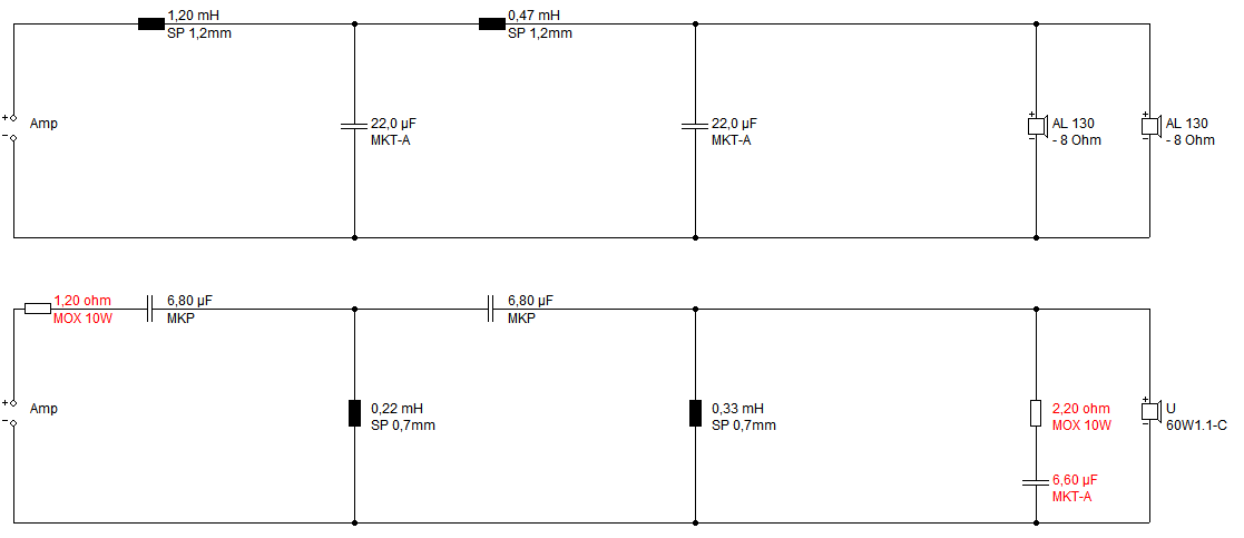

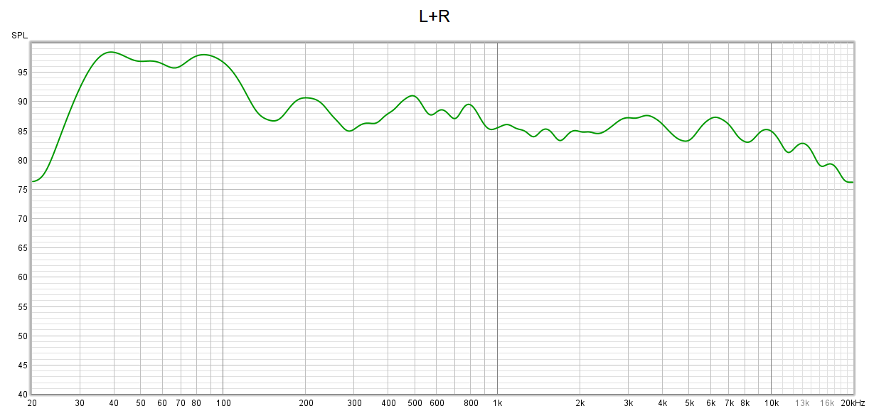

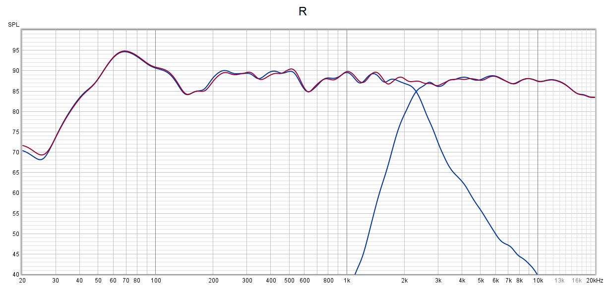

VukJov 135 Napisano %s u %s On 3/6/2023 at 8:50 AM, VukJov said: Још мало чачкања по скретници.. Link to comment
