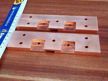

	Prednja ploča 10x150x400mm za pojačalo  i  pregradne hladnjačke ploče  10x120x170 i 10x100x160mm  za montažu tranzistor.
</p>

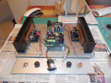

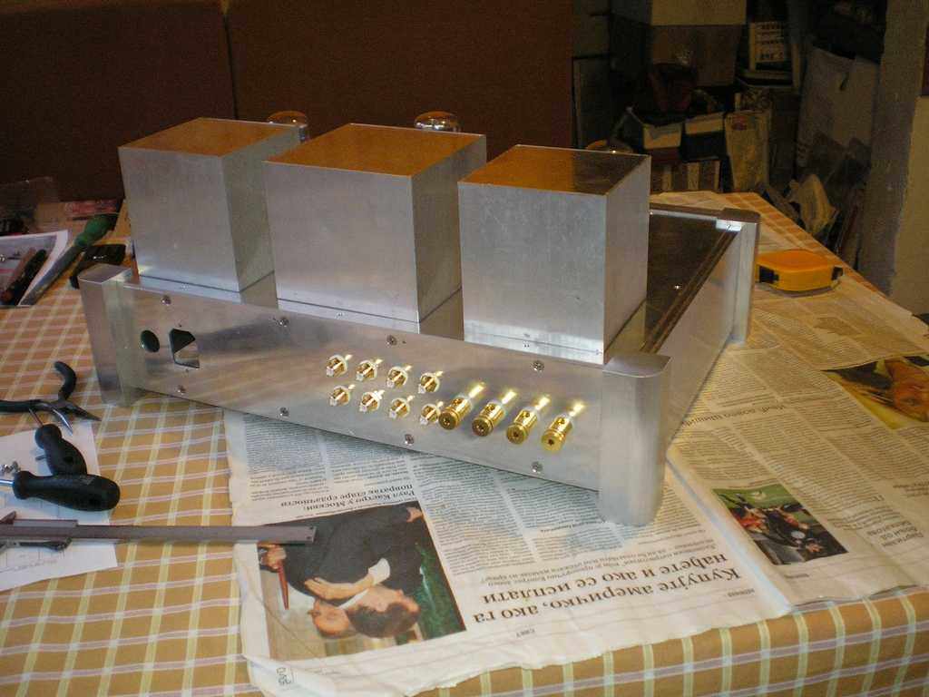

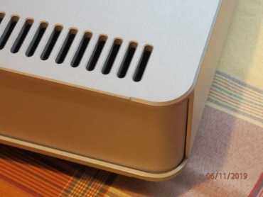

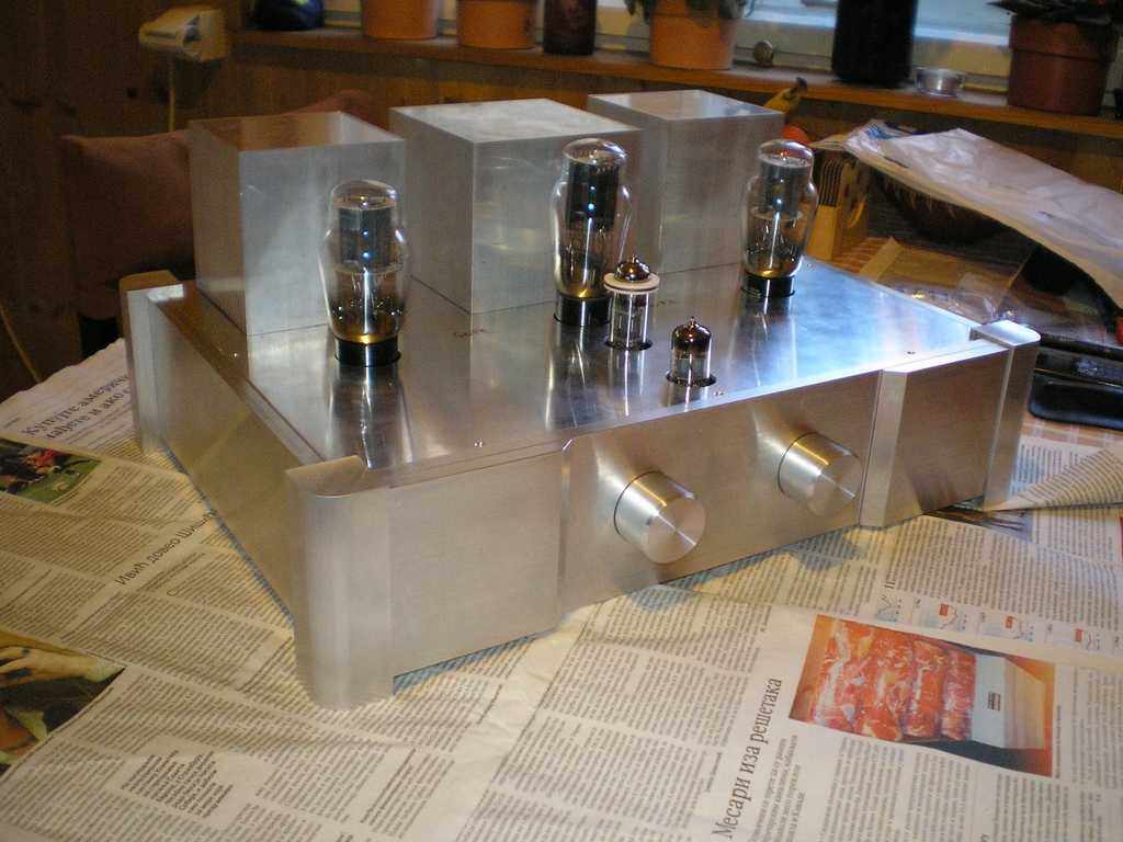

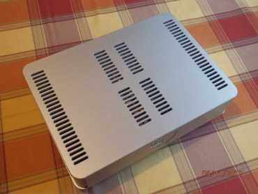

<p>

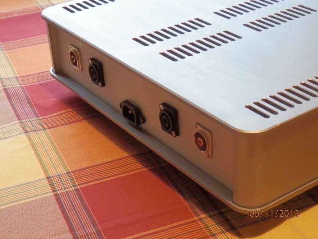

	Godina izrade 2019.
</p>
<p>

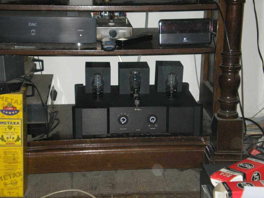

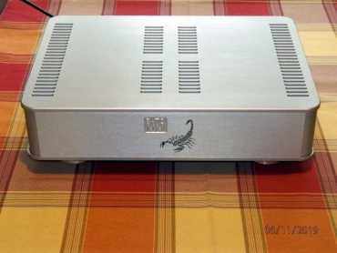

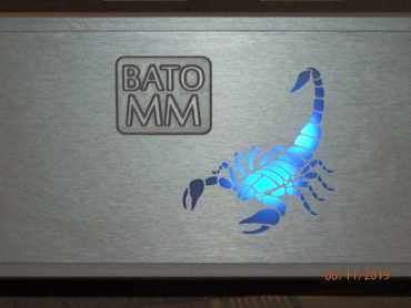

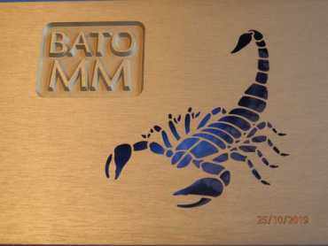

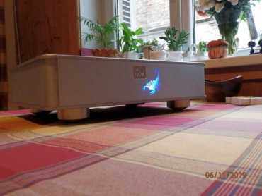

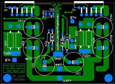

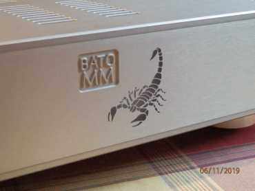

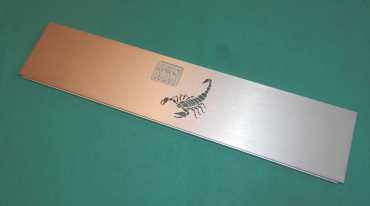

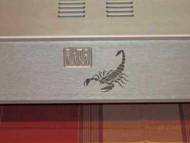

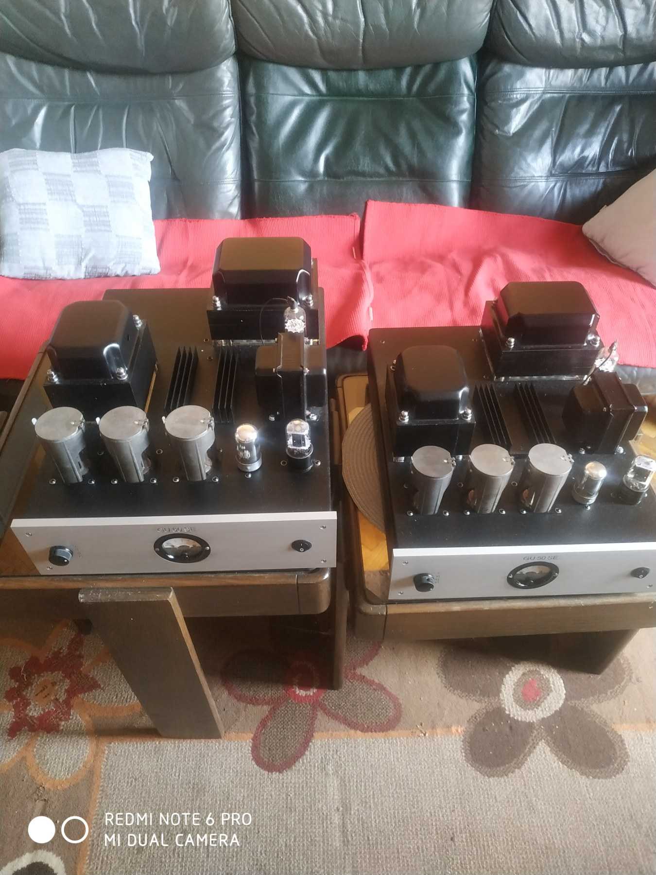

	Čuveni BATO MM, pojačalo napravljeno u veoma velikom broju komada ( preko 500 komada ) i varijacija. Zamisao sklopa pripada kolegi Dragoljubu Aleksijeviću poznatijem pod nikom Macola (forum YU3MA), a razvoj i veliki doprinos popularnosti, praktičnom izvođenju i realizaciji grupnih nabavki delova i el pločica zahvalni smo kolegama:  HMAP, Dragan 100, Braca, MikiKG i svima koji su svoja iskustva podelili na spomenutom forumu.
</p>
<p>
	Sve detalje i kompletnu storiju o nastanku i razvoju možete ispratiti u temi posvećenoj ovom pojačalu na sledećoj adresi
</p>
<div class="ipsRichEmbed" style="max-width:530px;border:1px solid rgba(0,0,0,0.1);">
	<div style="padding:10px;">
		<h3 class="ipsRichEmbed_itemTitle ipsTruncate ipsTruncate_line ipsType_blendLinks">
			<span><img alt="6554b6be8c0d829a8bf63ae0c82cf121_link.pn" data-src="https://www.diyaudio.rs/uploads/set_resources_65/6554b6be8c0d829a8bf63ae0c82cf121_link.png" src="https://www.diyaudio.rs/applications/core/interface/js/spacer.png" /></span> <a href="https://forum.yu3ma.net/showthread.php?tid=338&amp;pid=101#pid101" style="text-decoration:none;margin-bottom:5px;" title="DIY Electronic projects" rel="external nofollow">DIY Electronic projects</a>
		</h3>
		<div class="ipsType_light">
			FORUM.YU3MA.NET
		</div>
	</div>
</div>
<p>

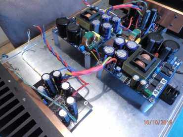

	Moj primerak je urađen sa vrlo kvalitetnim smps napajanjima connexelectronic SMPS300RE. Svaki kanal ima svoje napajanje. IEC mrežna utičnica je sa filterom. Kola LM 3886 su na hladnjake pritegnuta bakarnim šinama koje sam uradio i napasovao da idealno naležu na LM i hladnjak, i savršeno odvode toplotu sa prednje i zadnje strane kola. Kućište čine gornja i donja ploča debljine 6mm, koje u "sendviču" drže:  10mm prednju i 3mm debele bočne i zadnju ploču. Na prednjoj ploči su precizno prosečeni otvori u koje je nalivena smola koja dozvoljava da plava LED osvetli lik Škorpiona. Ovo je jedan vid zahvalnosti  Macoli čiji je avatar plavi škorpion.
</p>

	Radovi za kolegu SuperFi, početkom 2020. godine. Doneto kućište i ogromna popunjena ploča NAGARD preampa, i nešto mehaničkih komponenti koje treba mehanički povezati.  Uradio merenje, pozicioniranje i isecanje otvora za montažu el. ploče na donjoj ploči kućišta. Pozicioniranje i isecanje svih<span>  </span>otvora RCA, XLR <span> </span>i konektora napajanja, <span> </span>na zadnoj ploči kućišta. Izrada nosača <span> </span>kugličnih ležaja za povezivanje osovine dugmeta <span> </span>i atenuatora.
</p>
<p>

	<span style="color:#000000;">Januar 2020.god. za Borisa – Boki Toki Voki, urađeno kućišta za ugradnju PURIFI 1ET400A ClassD modula. Kompaktna kutija dimenzije vis.80 x šir.280 x dub.310mm. Prednja ploča sa dubokim reljefnim natpisom NCORE. Završna obrada brušenje i crna eloksaža. </span>
</p>
<p>
	<span style="color:#000000;">O <span> </span>PURIFI modulima <span> </span>može se pročitati na adresi - <span> </span><a href="https://purifi-audio.com/eigentakt/" rel="external nofollow">https://purifi-audio.com/eigentakt/</a></span>
</p>
<p>
	<span>Review and Measurements of Purifi 1ET400A Amplifier - <a href="https://www.audiosciencereview.com/forum/index.php?threads/review-and-measurements-of-purifi-1et400a-amplifier.7984/" rel="external nofollow">https://www.audiosciencereview.com/forum/index.php?threads/review-and-measurements-of-purifi-1et400a-amplifier.7984/</a></span>
</p>
<p>

	Prednja ploča za AVC line preamp STOVE  za  gospodina člana našeg dragog foruma,  Wolanda. Po izričitoj volji i  želji da  zaliči na front  popularnog štednjaka. Više informacija je dostupno u prebogatoj temi dostupnoj na forumu. Dimenzije ploče  debljina 10 x 90 x 435mm.<span> </span>
</p>
<p>
	<a class="ipsAttachLink ipsAttachLink_image" data-fileext="JPG" data-fileid="101239" href="https://www.diyaudio.rs/uploads/monthly_2025_09/108.JPG.cf38a10dfa802819488e1826bd317276.JPG" rel=""><img alt="108.thumb.JPG.520858a1e32b9c161653dcc5e9acee1a.JPG" class="ipsImage ipsImage_thumbnailed" data-fileid="101239" data-ratio="75.00" style="height:auto;" width="200" data-src="https://www.diyaudio.rs/uploads/monthly_2025_09/108.thumb.JPG.520858a1e32b9c161653dcc5e9acee1a.JPG" src="https://www.diyaudio.rs/applications/core/interface/js/spacer.png" /></a>  <a class="ipsAttachLink ipsAttachLink_image" data-fileext="JPG" data-fileid="101240" href="https://www.diyaudio.rs/uploads/monthly_2025_09/109.JPG.a1bd149a53e4693949c99cb0b6a6fec1.JPG" rel=""><img alt="109.thumb.JPG.edc0f0d109b541203558b49b41182d8b.JPG" class="ipsImage ipsImage_thumbnailed" data-fileid="101240" data-ratio="75.00" style="height:auto;" width="200" data-src="https://www.diyaudio.rs/uploads/monthly_2025_09/109.thumb.JPG.edc0f0d109b541203558b49b41182d8b.JPG" src="https://www.diyaudio.rs/applications/core/interface/js/spacer.png" /></a>  <a class="ipsAttachLink ipsAttachLink_image" data-fileext="JPG" data-fileid="101241" href="https://www.diyaudio.rs/uploads/monthly_2025_09/110.JPG.a270010400f5005729b96a3cb55dbb89.JPG" rel=""><img alt="110.thumb.JPG.f52bacefe678ceabbc98b814164478d1.JPG" class="ipsImage ipsImage_thumbnailed" data-fileid="101241" data-ratio="75.00" style="height:auto;" width="200" data-src="https://www.diyaudio.rs/uploads/monthly_2025_09/110.thumb.JPG.f52bacefe678ceabbc98b814164478d1.JPG" src="https://www.diyaudio.rs/applications/core/interface/js/spacer.png" /></a>  <a class="ipsAttachLink ipsAttachLink_image" data-fileext="JPG" data-fileid="101242" href="https://www.diyaudio.rs/uploads/monthly_2025_09/111.JPG.5ee573f629f5e7d2f4d401020b781b12.JPG" rel=""><img alt="111.thumb.JPG.00105769e494885e8bf8bd77a75cc381.JPG" class="ipsImage ipsImage_thumbnailed" data-fileid="101242" data-ratio="75.00" style="height:auto;" width="200" data-src="https://www.diyaudio.rs/uploads/monthly_2025_09/111.thumb.JPG.00105769e494885e8bf8bd77a75cc381.JPG" src="https://www.diyaudio.rs/applications/core/interface/js/spacer.png" /></a>
</p>
<p>
	 <a class="ipsAttachLink ipsAttachLink_image" data-fileext="jpg" data-fileid="101248" href="https://www.diyaudio.rs/uploads/monthly_2025_09/image(01).jpg.7fc738fccc9ea9c662ee72f0d5da1655.jpg" rel=""><img alt="image(01).thumb.jpg.26cfcf921916cb16d388e18a85df481c.jpg" class="ipsImage ipsImage_thumbnailed" data-fileid="101248" data-ratio="75.00" style="height:auto;" width="200" data-src="https://www.diyaudio.rs/uploads/monthly_2025_09/image(01).thumb.jpg.26cfcf921916cb16d388e18a85df481c.jpg" src="https://www.diyaudio.rs/applications/core/interface/js/spacer.png" /></a>  <a class="ipsAttachLink ipsAttachLink_image" data-fileext="jpg" data-fileid="101250" href="https://www.diyaudio.rs/uploads/monthly_2025_09/image(03).jpg.0caa23386ef7feeb8c60cc9344783486.jpg" rel=""><img alt="image(03).thumb.jpg.2818d967768ae58cedf330982b91fc84.jpg" class="ipsImage ipsImage_thumbnailed" data-fileid="101250" data-ratio="75.00" style="height:auto;" width="200" data-src="https://www.diyaudio.rs/uploads/monthly_2025_09/image(03).thumb.jpg.2818d967768ae58cedf330982b91fc84.jpg" src="https://www.diyaudio.rs/applications/core/interface/js/spacer.png" /></a>    <a class="ipsAttachLink ipsAttachLink_image" data-fileext="jpg" data-fileid="101251" href="https://www.diyaudio.rs/uploads/monthly_2025_09/image(04).jpg.0d76e96ebe5264598abbb5722d2610c2.jpg" rel=""><img alt="image(04).thumb.jpg.19905a9a8f8f713a4b3aca7bb2753c53.jpg" class="ipsImage ipsImage_thumbnailed" data-fileid="101251" data-ratio="75.00" style="height:auto;" width="200" data-src="https://www.diyaudio.rs/uploads/monthly_2025_09/image(04).thumb.jpg.19905a9a8f8f713a4b3aca7bb2753c53.jpg" src="https://www.diyaudio.rs/applications/core/interface/js/spacer.png" /></a>  <a class="ipsAttachLink ipsAttachLink_image" data-fileext="jpg" data-fileid="101247" href="https://www.diyaudio.rs/uploads/monthly_2025_09/image(00)STOVEAVCLinePreamp-unutra-Woland-ZenDIY.jpg.b67331bca8a1da2f254322b8aa69fcbf.jpg" rel=""><img alt="image(00)STOVEAVCLinePreamp-unutra-Woland-ZenDIY.thumb.jpg.d399161456cdbef4e2591d2c892ad247.jpg" class="ipsImage ipsImage_thumbnailed" data-fileid="101247" data-ratio="75.00" style="height:auto;" width="200" data-src="https://www.diyaudio.rs/uploads/monthly_2025_09/image(00)STOVEAVCLinePreamp-unutra-Woland-ZenDIY.thumb.jpg.d399161456cdbef4e2591d2c892ad247.jpg" src="https://www.diyaudio.rs/applications/core/interface/js/spacer.png" /></a>  <a class="ipsAttachLink ipsAttachLink_image" href="https://www.diyaudio.rs/uploads/monthly_2025_09/image(02).jpg.d7b8ed23851a72ddb931ca20e2f0b06c.jpg" data-fileid="101249" data-fileext="jpg" rel=""><img alt="image(02).jpg" class="ipsImage ipsImage_thumbnailed" data-fileid="101249" data-ratio="75" style="height:auto;" width="200" data-src="https://www.diyaudio.rs/uploads/monthly_2025_09/image(02).thumb.jpg.8ac60ebe7ba077f24d60f596501c6743.jpg" src="https://www.diyaudio.rs/applications/core/interface/js/spacer.png" /></a>
</p>

	Kućište urađeno za kolegu Borisa ( Boki Toki Voki ) oktobra 2011.  Sticajem mističnih okolnosti  dobio sam tipske bočne profile za kutije, koje za svoje potrebe proizvodi MIRAUDIO. Prednja ploča, standardno debljine 10mm Alu, brušena i crno eloksirana, gravirani natpisi. Dimenzije kutije su  vis. 90 x šir. 430 x dub. 300mm. Dugmad masivna Alu D45x35. Ostatak kutije urađen od Alu lima debljina 3mm, plastificiran crnom sitnostrukturnom bojom. Nemam fotografije unutrašnjosti pa se nadam da će Boki obezbediti par komada, koliko za arhivu.
</p>
<p>
	<a class="ipsAttachLink ipsAttachLink_image" data-fileext="JPG" data-fileid="101265" href="https://www.diyaudio.rs/uploads/monthly_2025_09/PA230006-01.JPG.5038a9a86f6f959145acc80530342ad4.JPG" rel=""><img alt="PA230006-01.thumb.JPG.51e3389c1dca894a587f06f684ce78e1.JPG" class="ipsImage ipsImage_thumbnailed" data-fileid="101265" data-ratio="51.00" style="height:auto;" width="200" data-src="https://www.diyaudio.rs/uploads/monthly_2025_09/PA230006-01.thumb.JPG.51e3389c1dca894a587f06f684ce78e1.JPG" src="https://www.diyaudio.rs/applications/core/interface/js/spacer.png" /></a>    <a class="ipsAttachLink ipsAttachLink_image" data-fileext="JPG" data-fileid="101267" href="https://www.diyaudio.rs/uploads/monthly_2025_09/PA230009-03.JPG.2db869bf76e97ea742034d818b526eee.JPG" rel=""><img alt="PA230009-03.thumb.JPG.dec52053a3146c5839a3819bf36edf4b.JPG" class="ipsImage ipsImage_thumbnailed" data-fileid="101267" data-ratio="51.50" style="height:auto;" width="200" data-src="https://www.diyaudio.rs/uploads/monthly_2025_09/PA230009-03.thumb.JPG.dec52053a3146c5839a3819bf36edf4b.JPG" src="https://www.diyaudio.rs/applications/core/interface/js/spacer.png" /></a>  <a class="ipsAttachLink ipsAttachLink_image" data-fileext="JPG" data-fileid="101268" href="https://www.diyaudio.rs/uploads/monthly_2025_09/PA230010-05.JPG.0c54d5c9d4db63a4cd3f560341e5a5ec.JPG" rel=""><img alt="PA230010-05.thumb.JPG.8eb1b77eb0d259e3fb861505b2d487f0.JPG" class="ipsImage ipsImage_thumbnailed" data-fileid="101268" data-ratio="43.00" style="height:auto;" width="200" data-src="https://www.diyaudio.rs/uploads/monthly_2025_09/PA230010-05.thumb.JPG.8eb1b77eb0d259e3fb861505b2d487f0.JPG" src="https://www.diyaudio.rs/applications/core/interface/js/spacer.png" /></a>  <a class="ipsAttachLink ipsAttachLink_image" data-fileext="JPG" data-fileid="101266" href="https://www.diyaudio.rs/uploads/monthly_2025_09/PA230007-02.JPG.fec8b17d9181763f3ed12ae9fb7f662a.JPG" rel=""><img alt="PA230007-02.thumb.JPG.50060d0c27e529b6cd6eab186cf69364.JPG" class="ipsImage ipsImage_thumbnailed" data-fileid="101266" data-ratio="75.00" style="height:auto;" width="200" data-src="https://www.diyaudio.rs/uploads/monthly_2025_09/PA230007-02.thumb.JPG.50060d0c27e529b6cd6eab186cf69364.JPG" src="https://www.diyaudio.rs/applications/core/interface/js/spacer.png" /></a>  <a class="ipsAttachLink ipsAttachLink_image" data-fileext="JPG" data-fileid="101269" href="https://www.diyaudio.rs/uploads/monthly_2025_09/PA23001461280x768.JPG.8907b628fc246f331e952d95fc546c55.JPG" rel=""><img alt="PA23001461280x768.thumb.JPG.b21851c7d7482d6d51ef277f7221f19c.JPG" class="ipsImage ipsImage_thumbnailed" data-fileid="101269" data-ratio="75.00" style="height:auto;" width="200" data-src="https://www.diyaudio.rs/uploads/monthly_2025_09/PA23001461280x768.thumb.JPG.b21851c7d7482d6d51ef277f7221f19c.JPG" src="https://www.diyaudio.rs/applications/core/interface/js/spacer.png" /></a>
</p>

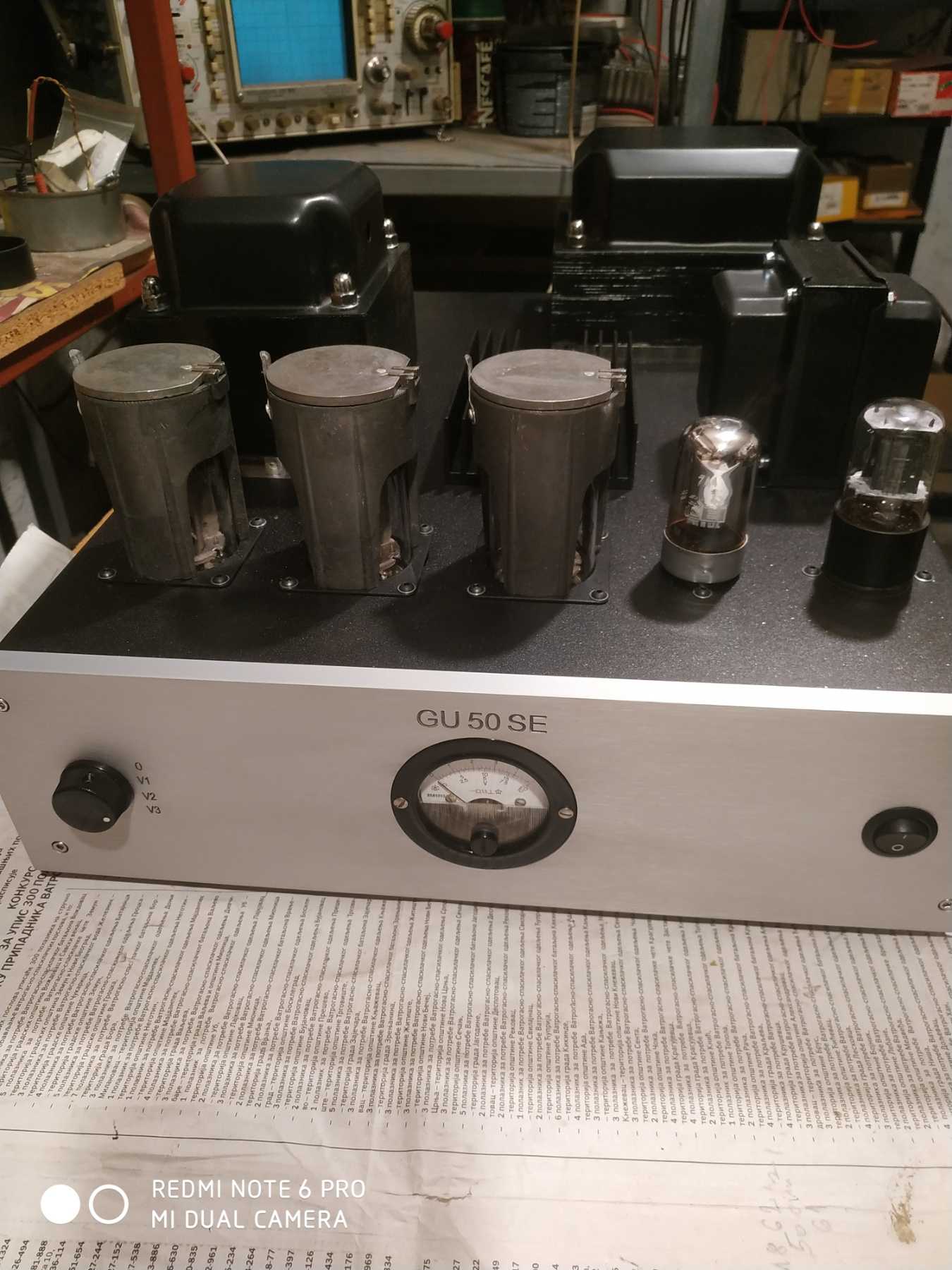

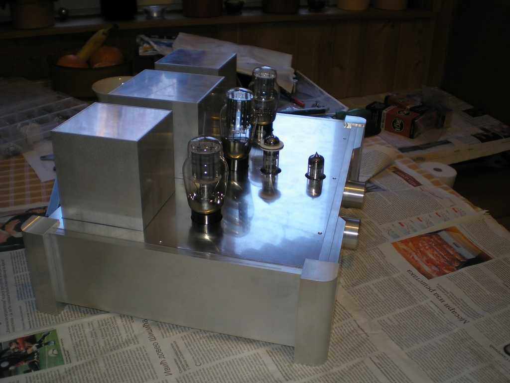

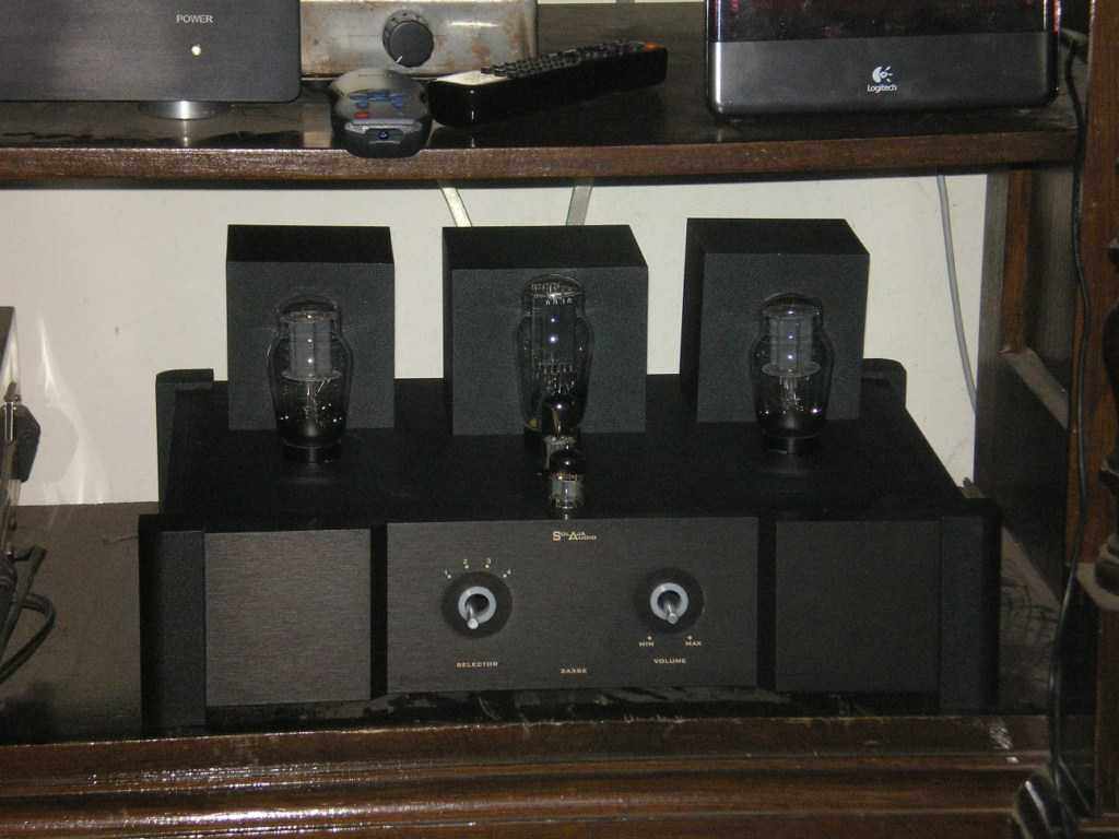

	Istovremeno su urađena 2 gotovo identična pojačavača, prvi za Šolaju, drugi za mene. Šolajin pojačavač je plave boje i  nazvan SA-AHAT ( single ended sa EL34 u triodnom spoju, izlazna snaga 5W ) prvi put prezentovan publici u JAZZ klubu "PTICA" sredinom decembra 2014. godine.
</p>
<p>
	Cevno pojačalo u mom vlasništvu, Mullard EL34 / 6N2P, Yamamoto teflonska podnožja cevi. Mrežni, izlazni trafoi i prigušnica  urađeni u Stevanović Trafo - Niš. Preklopnik kanala ELMA,  regulacija glasnoće plavi ALPS,  montažna šasija i poklopac trafoa Al debljine 5mm brušeni i eloksirani, oklop trafoa Fe lim debljina 1mm obojen istovetnom bojom kao ram kućišta. Ram kućišta urađen od delova parene bukovine i obrađen na cnc mašini, zatim propisno u lakirerskom salonu odrađeni pripremni slojevi, bojenje i lakiranje Burgundy Red bojom. Moja je kompletno konstruisanje, razrada, priprema i  izrada svih metalnih elemenata.  Dragan Šolaja je uradio inženjering i povezivanje svih elektronskih komponenti  unutar uređaja.<br />
</p>
<p>
	    SA-AHAT - Šolajin amp ( single ended EL34 u triodnom spoju, snaga 5W )
</p>
<p>
	<a class="ipsAttachLink ipsAttachLink_image" data-fileext="jpg" data-fileid="101286" href="https://www.diyaudio.rs/uploads/monthly_2025_09/post-8780-0-60563300-1418299689.jpg.b6d4514aa70427adeb9d914c8b4d8e90.jpg" rel=""><img alt="post-8780-0-60563300-1418299689.thumb.jpg.a3d7167ba248060f79190ad1fa1997b5.jpg" class="ipsImage ipsImage_thumbnailed" data-fileid="101286" data-ratio="86.00" style="height:auto;" width="200" data-src="https://www.diyaudio.rs/uploads/monthly_2025_09/post-8780-0-60563300-1418299689.thumb.jpg.a3d7167ba248060f79190ad1fa1997b5.jpg" src="https://www.diyaudio.rs/applications/core/interface/js/spacer.png" /></a>  <a class="ipsAttachLink ipsAttachLink_image" data-fileext="jpg" data-fileid="101287" href="https://www.diyaudio.rs/uploads/monthly_2025_09/SA-AHAT_seEL34_5W-1.jpg.eaabde1b288ac30bdc603912d7b7db6c.jpg" rel=""><img alt="SA-AHAT_seEL34_5W-1.thumb.jpg.172d739e806c05d86e9bfe0ad2361abd.jpg" class="ipsImage ipsImage_thumbnailed" data-fileid="101287" data-ratio="68.50" style="height:auto;" width="200" data-src="https://www.diyaudio.rs/uploads/monthly_2025_09/SA-AHAT_seEL34_5W-1.thumb.jpg.172d739e806c05d86e9bfe0ad2361abd.jpg" src="https://www.diyaudio.rs/applications/core/interface/js/spacer.png" /></a>  <a class="ipsAttachLink ipsAttachLink_image" data-fileext="jpg" data-fileid="101288" href="https://www.diyaudio.rs/uploads/monthly_2025_09/SA-AHAT_seEL34_5W-2.jpg.ac582ee30bca6219fbb6570c6b1d20a1.jpg" rel=""><img alt="SA-AHAT_seEL34_5W-2.thumb.jpg.dda1305b2afe22c4f297a3f268521cfa.jpg" class="ipsImage ipsImage_thumbnailed" data-fileid="101288" data-ratio="85.50" style="height:auto;" width="200" data-src="https://www.diyaudio.rs/uploads/monthly_2025_09/SA-AHAT_seEL34_5W-2.thumb.jpg.dda1305b2afe22c4f297a3f268521cfa.jpg" src="https://www.diyaudio.rs/applications/core/interface/js/spacer.png" /></a>
</p>
<p>
</p>
<p>
	No Name - Leo amp <span><img alt=":)" data-emoticon="" src="https://www.diyaudio.rs/uploads/emoticons/).gif" title=":)" /></span>
</p>

	Mali letnji projekat, izrada dva kućišta za Bruno Putzeys  preamp Linear Audio Vol.5 za kolegu  Bocka ( Forum YU3MA - <a href="https://forum.yu3ma.net/index.php" rel="external nofollow">https://forum.yu3ma.net/index.php</a>  )
</p>
<p>
	Kućište je spoljnih dimenzija  vis 60 x šir 230 x dub 180mm, prednja ploča debljine 10mm, brušena. Zadnja ploča deb. 3mm sa otvorima za dva XLR ulaza i XLR jednim izlazom, mrežnim priklučkom i  preklopnim prekidačem. Gornje i bočne ploče debljina 2mm. Svi elementi povezani ugaonim profilima. Kompletna kutija eloksirana crno. Na prednjoj ploči montiran palični prekidač za izbor aktivnog izvora 1/2  i  Al dugme D 35 x 25 za potenciometar. Na donjoj ploči pričvršćene 4 gumi nogice sa metalnim jezgrom D25 x 11mm. Nadam se da ću nakon kompletno završene izrade dopuniti album sa fotografijama ugrađenog preampa.
</p>

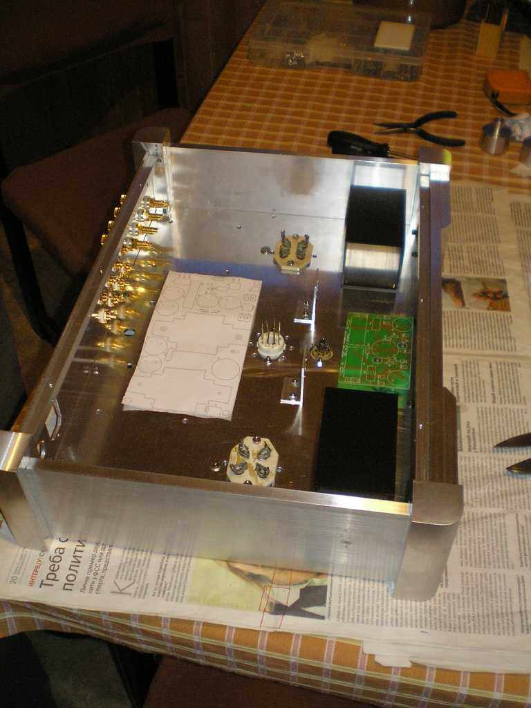

	Prednja ploča rađena za kolegu  Milorada, koji je realizovao kompletan projekat vacuum tube CD plejera.
</p>
<p>
	Ploča ima dimenzije 140 x 480mm. Urađena je od 10mm debelog brušenog aluminijuma, dugmad komandi D15mm.<span> </span>
</p>
