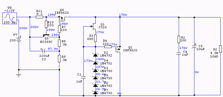

sema ;minus napajanje - moze i enhanced LM337 , uopste niej kriticno - jedan reg za oba kanalasto se tice + grane - pricekacu da se malo primiri server pa cu postovati i to ;u svakom slucaju ti treba xformer koji ce imati sekundare 160V/150mA , 15V/150mA , 9V/750mA

Odgovor 18 January 2010 - 19:01
eve ga - varijacija onoga sto sam crtao nesicu za 12B4nacrtano da ti napoji oba kanala

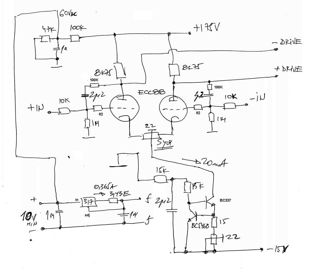

Evo ovako:
Nisu pitanja, rekao bih, konstatujem a neko nek me klepi po ušima ako lupetam nebuloze... :tongue10:
-15V mogu da dobijem i sa 7815 tj 7915, zaseban izvor napajanja, adekvatan kraj tog napona vezujem na masu. Dakle, ako koristim 7915, reg izlaz ide na zacrtanu tačku (emiter BC546, trimer 22R itd) a masa na masu, odnosno ako je 7815, plus na masu a masa regulatora na -15V.
"10V min." tačka je gde dovodim ispravljen napon sa 9VAC sekundara a spoj na 60VDC tačku podiže potencijal grejanja tamo gde treba. Pošto je tamo još i LM317, zaključujem da napon za grejanje katoda stoji na 6.3V (pošto ulazni napon pada na regulatoru te samim tim ne može biti 12.6 :buehehe:)
Ulazne tačke + i - signala potpuno su odvojene od mase te tako mogu u nekom drugom životu da dovedem i balansirani signal na ulaz. U ovom životu, nemam ni jedan izvor signala koji bi dao balansirani signal, ali je plan da signal na Bastarda dovedem sa aktivne skretnice koja takođe nema balansirani signal a pošto će ista biti u zasebnom kućištu, još nisam sasvim načisto sa uzemljavanjem. Za sada jedina tačka koju vidim kao "GND" stoji jasno naznačena i trebalo bi tako kako je i projektovano, pa nemam pitanja. Kada budem imao sve potrebno, i sastavim, javiću se opet u ovoj temi. Do tada, zahvaljujem na pomoći, saradnji, radu i trudu. Eksperimentalni hrčak se odjavljuje....

Evo ovako: Nisu pitanja, rekao bih, konstatujem a neko nek me klepi po ušima ako lupetam nebuloze... :confused1:
redom cemo - al' cu te opet vratim na ackermann-a , jerbo se malomalo krenes *urciti , a onda se sam meces da te neko lupa po usima .a nije prvi put - jednostavno ne pamtis i onda - pored toga sto se lacam racunara , digitrona i ovo malo mozga sto mi je u glavama - da nacrtam semu koju ces da pravis , moram jos i da kuckam da te podsecam na stvari koje si zaboravio ; :blackeye:
napisah "enhanced 337" - sa razlogom . naravno da mozes da koristis i "enhanced 317" ako ce taj ispravljac da bude nezavisan od mase , pa ga umasis adekvatno tek na izlazu , ali nisam napisao da to moze da bude 78xx . pitanje principa .
"10V min." tačka je gde dovodim ispravljen napon sa 9VAC sekundara a spoj na 60VDC tačku podiže potencijal grejanja tamo gde treba. Pošto je tamo još i LM317, zaključujem da napon za grejanje katoda stoji na 6.3V (pošto ulazni napon pada na regulatoru te samim tim ne može biti 12.6 :angel0:)
to je CCS ; struja je programirana , a napon ce se sam namestiti . iz tih razloga bude ~6V3dc , a ne zbog nekog slucajnog pada na regulatoru
pretpostavljam da znas kako se od simetricne terminacije pravi nesimetricna ; od XLR prelazi na chinch ; spojis -leg na gnd ;ovde isto tako spojis - input na gnd i dobijes SE/BAL converter u samom sklopu ;ono sto je sipi i napisao , al' si evidentno znao pa nisi postavio potpitanje .aj' sad - mrsh na pivo , izracunaj jedno 3 ackermann-a, ocitaj jedno 4 ZdravoMarije .......:hyper:

Par stvari:- kad se -in poveze na GND gain se prepolovi pa 68k otpori treba da se promene na duplo vecu vrednost (150k recimo) kako bi gain ostao isti- bez obzira na idealnu DC simetriju, pojacanje obe strane sklopa nece biti identicno (zbog uzemljenog grid-a druge triode) pa treba predvideti mogucnost podesavanja anodnog otpora (1k trimer u seriju sa 8k75 prve triode). Ne znam da li ovo uopste ima smisla obzirom da posle 50-100 sati svirke treba podesavati ponovo (cevke su u pitanju :confused1: ) ali circlotronu puno znaci da obe faze budu amplitudno jednake.
sta nas briga - reci cemo mu da stavi 100K umesto 68K tek kad sklopi sve :blackeye:
- bez obzira na idealnu DC simetriju, pojacanje obe strane sklopa nece biti identicno (zbog uzemljenog grid-a druge triode) pa treba predvideti mogucnost podesavanja anodnog otpora (1k trimer u seriju sa 8k75 prve triode). Ne znam da li ovo uopste ima smisla obzirom da posle 50 sati svirke treba podesavati ponovo (cevke su u pitanju :confused1: ) ali circlotronu puno znaci da obe faze budu amplitudno jednake.
idi begaj - steinika nema osciloskop , a druge metode ne bih smeo da mu predlazem - izgubice glavu ........ :angel0:bice to OK podesiti za pocetak i sa 1K sa zvucne kartice i DMM na ACajd' eve ti izeditovana shemica

Sa 100k feedback otporima imace na load-u od oko 50-60k (Zin circlotrona) gain od oko 3,5V/V po fazi (u varijanti sa -in na masi). Ja bih voleo skoro duplo vise pa da ga resimo muka oko preampa - da moze i B1 da zavrsi pos'o.

...bice to OK podesiti za pocetak i sa 1K sa zvucne kartice i DMM na AC...
Corak ce da izmeri AC V od 1kHz sa DMM. 50Hz sa nekog trafojcica i atenuatora pa mozda nesto i da se nasteluje.
ja ne znam sta on koristi kao izvor - tj. koliki ce swing imati na ulazu ;elem - lako cemo povecati A-G feedback otpore i malkice smanjiti G otpore ( recimo 8K2/150K) kobinacija .sto se tice merenja F sa DMM , i 1K i i 400HZ su dovoljno dobri - ako meris CM signal (izmedju anoda , tj . na pobudnim tackama circlotrona ; secas se 800 omskih Philips slusalica - usima smo podesavali simetriju ...... ) :confused1:
