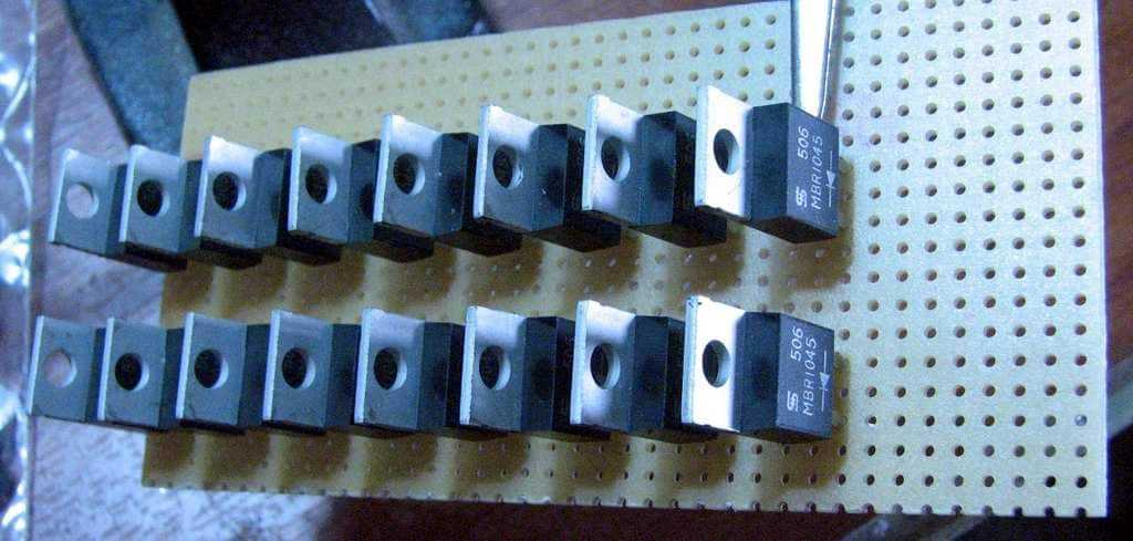

stein Napisano Januar 24, 2010 Autor Share #156 Napisano Januar 24, 2010 Stao sam kod dioda.Nisam siguran koliko hlađenje pojedinačnoj diodi treba i premda mogu da obezbedim i overkil hlađenje, zbog estetike slaganja na raster pločicu niza od 16 komada nekako bih voleo da mogu da svaku hladim adekvatno ali i da zadržim raspored. Reč je o MBR1045 http://www.fairchildsemi.com/ds/MB/MBR1045.pdf što cenim da je dovoljno dobra dioda za posao... Ideja je da ih slažem po dve zajedno u osam redova... Tako bi mi izvodi idealno odgovarali za povezivanje na pločici, ali bih morao ili hladiti svaku zasebno, ili hladiti parove...ovako nekako (nije još ništa zalemljeno): Link to comment Podeli na ovim sajtovima More sharing options...

Sipi Napisano Januar 24, 2010 Share #158 Napisano Januar 24, 2010 Stao sam kod dioda.......Reč je o MBR1045...Sasvim OK.napravi 4 greca i ne sekiraj - figure 2. u datasheet-u kaze da im u trenutku ukljucenja i 150A nije problem, a figure 3. veli da u radu ni jedna nece disipirati vise od 500mW sto je za to kuciste skoro beznacajno.Sto se probojnog napona tice, moze da bude premali jedino u slucaju da amp vezes na medjufazni napon (380V AC) ali u tom slucaju imaces veci problem nego sto su diode.U svakom slucaju, sve ostalo ce pre da crkne nego te diode. Ja koristim BYV79 (12A nominalno) i na patos amp-a sam ih zastrafio ne zbog hladjenja vec sto me mrzi da im pravim plocicu. Link to comment Podeli na ovim sajtovima More sharing options...

stein Napisano Januar 24, 2010 Autor Share #160 Napisano Januar 24, 2010 Sasvim OK.napravi 4 greca i ne sekiraj - figure 2. u datasheet-u kaze da im u trenutku ukljucenja i 150A nije problem, a figure 3. veli da u radu ni jedna nece disipirati vise od 500mW sto je za to kuciste skoro beznacajno.Sto se probojnog napona tice, moze da bude premali jedino u slucaju da amp vezes na medjufazni napon (380V AC) ali u tom slucaju imaces veci problem nego sto su diode.U svakom slucaju, sve ostalo ce pre da crkne nego te diode. Ja koristim BYV79 (12A nominalno) i na patos amp-a sam ih zastrafio ne zbog hladjenja vec sto me mrzi da im pravim plocicu.Srećom, kod mene u kući monofazno, jednotarifno brojilo. Ima u dečijoj sobi jedna trofazna utičnica zbog navodno, neke regulative ali nije uopšte uvezana. Ok, poslagaćemo ih da lepo ventiliraju prirodnim uzgonom, biće dovoljno daleko od svega ostalog da ne pokupe višak temperature i idemo dalje. Raster pločica mi sasvim odgovara pošto ima previše komada da ih slažem na istu platformu a mesta nema da se razbacujem. Za filtraciju ću staviti po dva komada 33mF/50V po grani napajanja plus 1uF/250V (Iskra, žuti) i 2k2/5W bleedere. Kada sam to poslagao, taman još stanu četiri MR konda i ostatak napajanja i filtracije za sijalice. Nadam se uspešnom estetski korektnom i preglednom rešavanju rasporeda da bih i kasnije mogao da priđem svakom trimeru za podešavanje bez raskupusavanja gomile drugih elemenata koje inače ne bi trebalo pomerati. Planiranje je uvek bilo pola dobro obavljenog posla Link to comment Podeli na ovim sajtovima More sharing options...

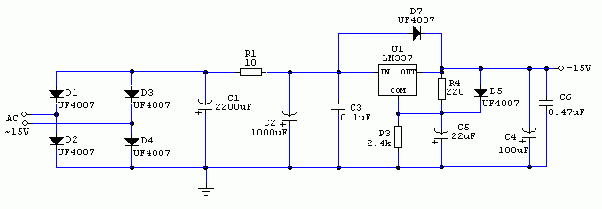

stein Napisano Januar 25, 2010 Autor Share #165 Napisano Januar 25, 2010 sema ;minus napajanje - moze i enhanced LM337 , uopste niej kriticno - jedan reg za oba kanalaNešto sam tražio pa sam našao ovo http://waltjung.org/PDFs/Regs_for_High_Perf_Audio_1.pdf i http://waltjung.org/PDFs/Improved_PN_Regs.pdf ovo, ali moj mali pileći mozak još nije dorastao izazovu da sagradi samostalno "enhanced LM337"... Hilfe... Link to comment Podeli na ovim sajtovima More sharing options...
Sipi Napisano Januar 25, 2010 Share #166 Napisano Januar 25, 2010 ..."enhanced LM337"... Hilfe... Link to comment Podeli na ovim sajtovima More sharing options...

stein Napisano Januar 26, 2010 Autor Share #170 Napisano Januar 26, 2010 Danke Link to comment Podeli na ovim sajtovima More sharing options...

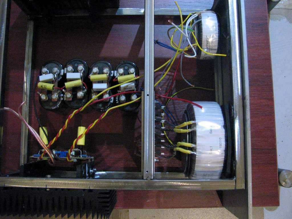

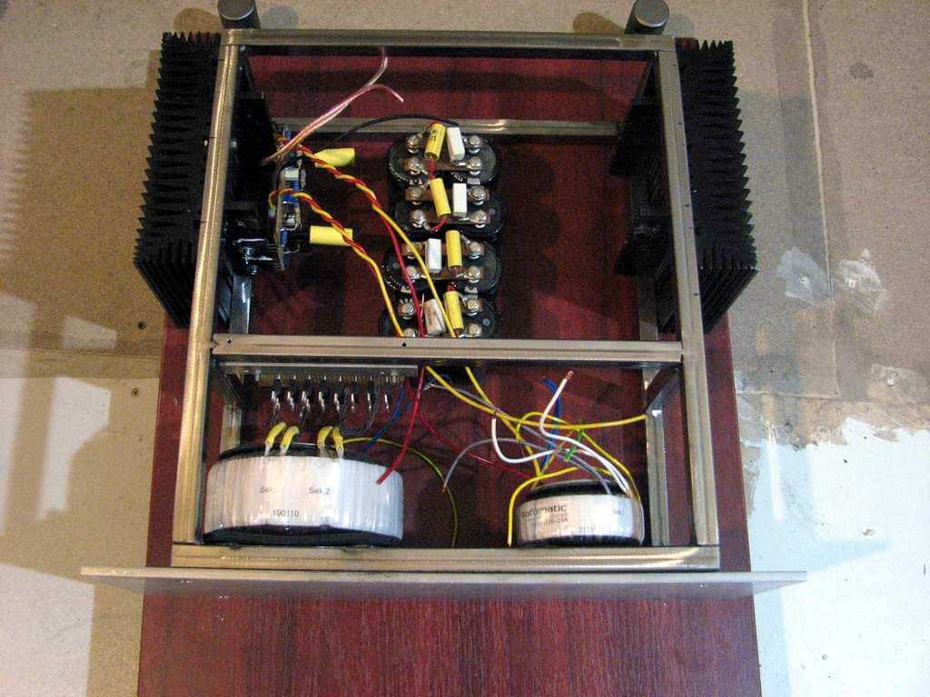

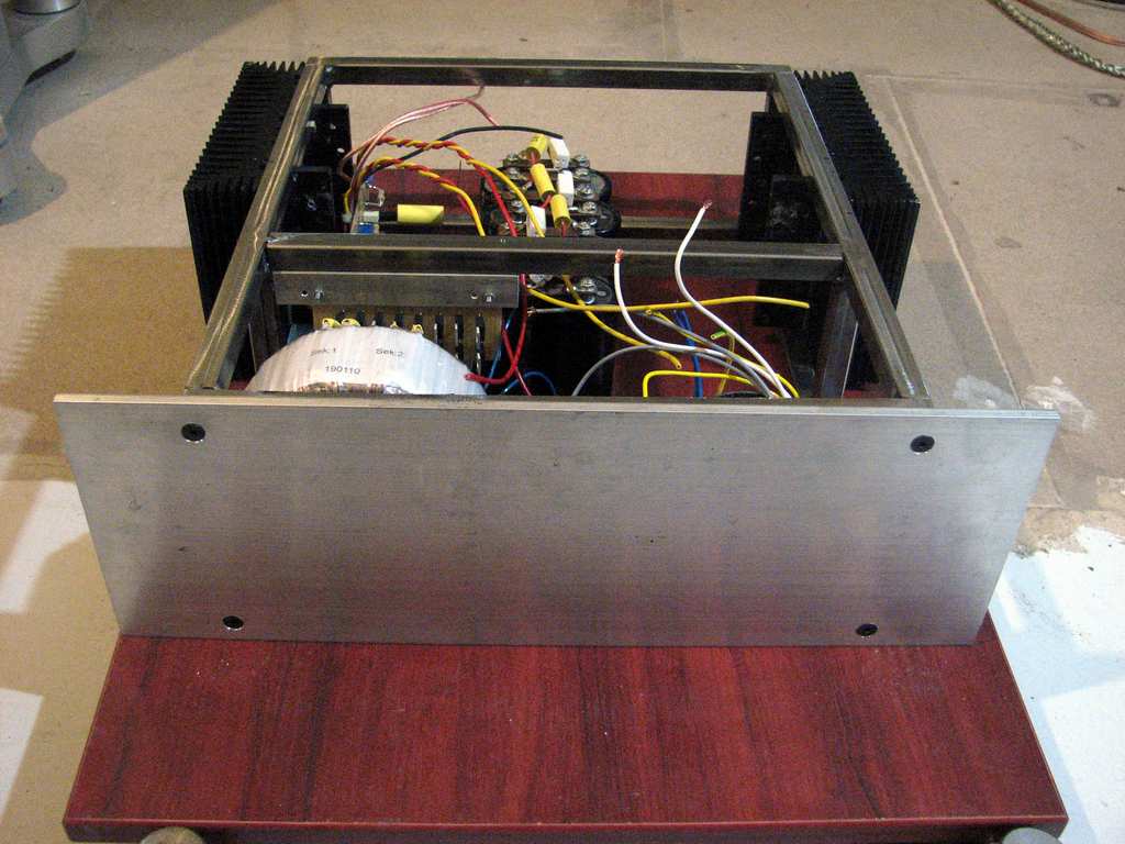

stein Napisano Januar 27, 2010 Autor Share #176 Napisano Januar 27, 2010 Počeo sam postepeno da slažem delove na gomilu. Sada isprobavam gde se šta i kako može strpati, nešto je već gotovo ali pre nego sve sastavim i povežem, ima još dosta posla oko bušenja rupa, urezivanja navoja, odabira najbolje pozicije za razne delove. Malo me još muči fiksiranje elektrolita, ali i to će se rešiti. Trafoi i diode cirklotrona imaju sada već jasno definisane pozicije a i hladnjaci. Ostali delovi postepeno, a sve mora da se isproba kako paše pre plastifikacije. Malo mi je skliznulo dve rupe za zadnju ploču pa sutra moram da odnesem šasiju na korekciju što znači da danas još moram sve da rastavim Link to comment Podeli na ovim sajtovima More sharing options...
