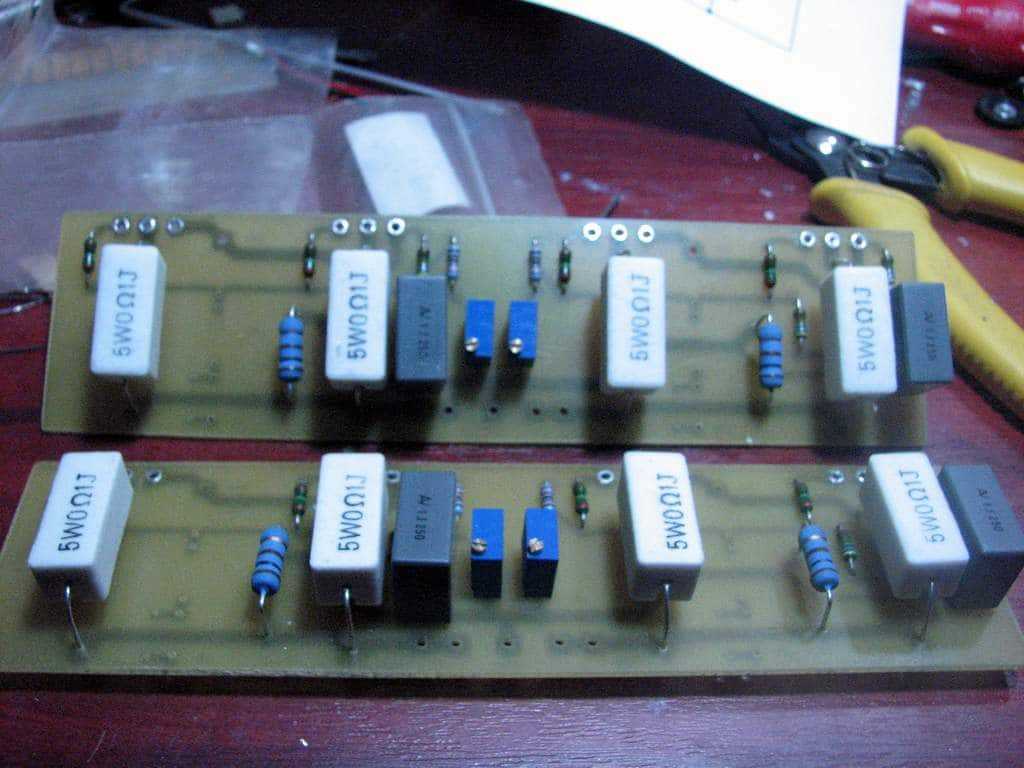

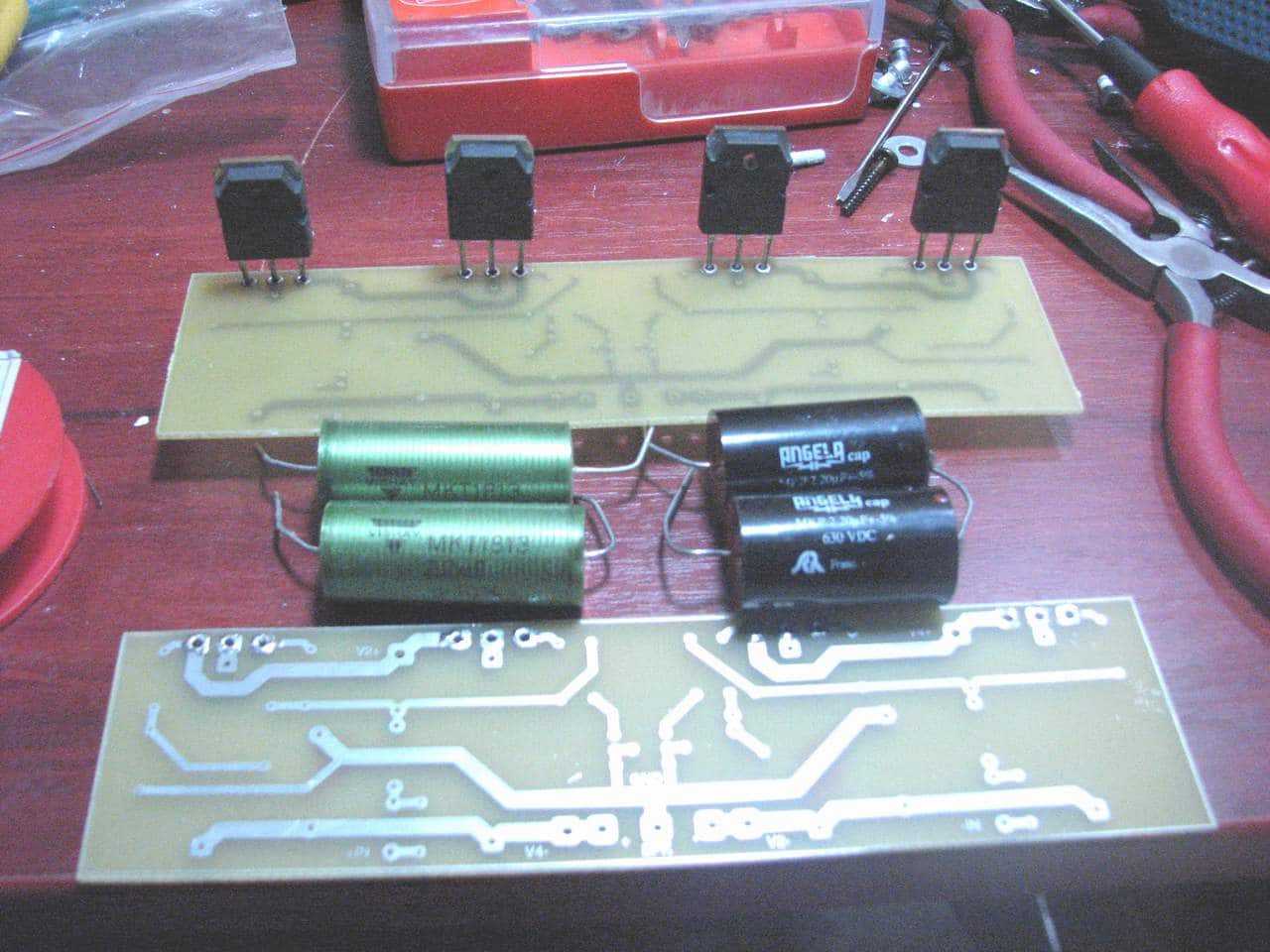

Ostali još samo mosfeti i ulazni kondenzatori da se postave. Pre toga, moram da spremim hladnjake a potom i napajanje.post-13-0-65521600-1307047154_thumb.jpg
Slikeeeee ! :clapping: E, Stein, ovakve zelene 1813 kondenzatore sam ti pominjao da imam, isto od 400V, ali 1,5uF, znam da nisu bile odgovarajuće vrednosti za ovu primenu, ali ako negde zatrebaju viči :hi:

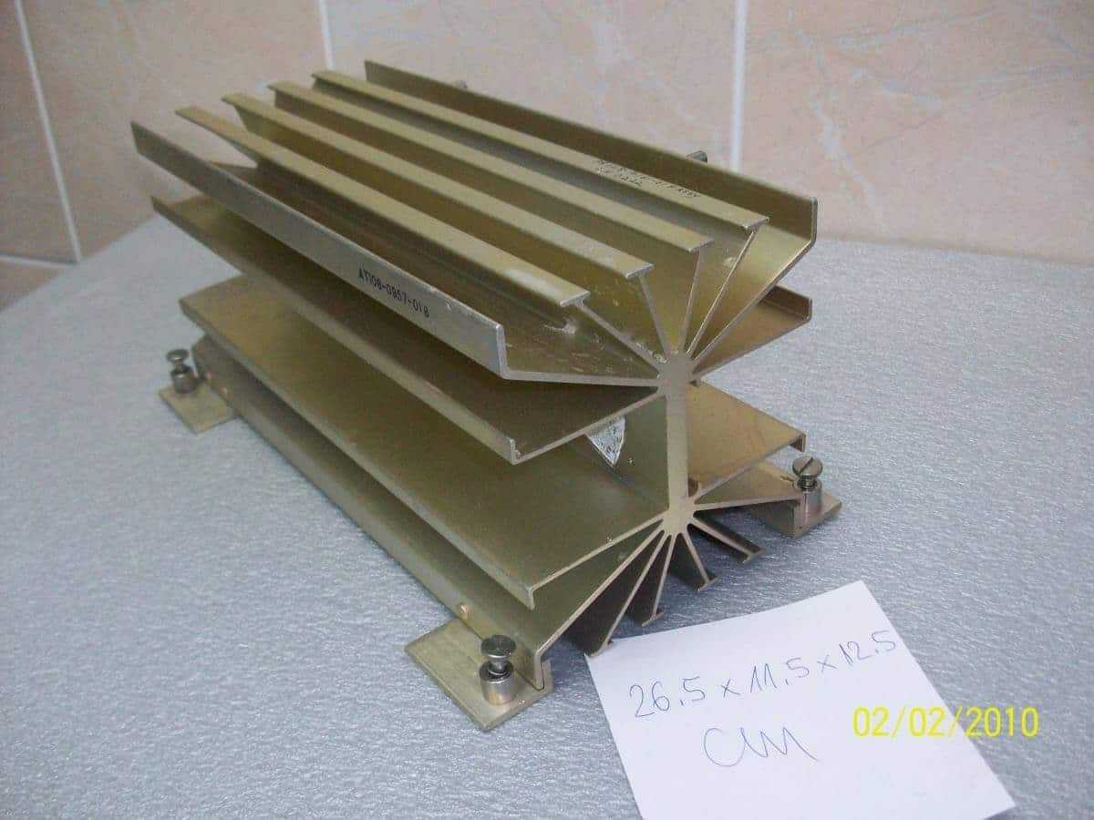

Možda je trenutačno najveći problem osmisliti kako poslagati sve da bude pristupačno za podešavanje a istovremeno i lepo skockano. Problem proizlazi iz oblika i gabarita ovog hladnjaka (dva komada za dva kanala)
Da li kojim slučajem neko ima smernice do podataka o ovom hladnjaku. Zen je već rekao da je koeficijent 0,5K/W ali nije dao nikakve druge podatke o tome u kom katalogu bih mogao da ga nađem (proizvođač, oznaka/tip profila) a preferiram da probno slaganje izvedem u svom omiljenom 3DCAD paketiću... :Viannen_loungelizard:
Najbliže što sam našao je na strani http://www.r-theta.com/products_standards_aluminum_profiles.asp
model 60060 Postavljena slika
heh , tamo odakle je ladnjak skinut (američansko vojno) postoji forsirana struja vazduha. znači u tišini potkrovlja i nije impozantno..uzgred, ne zaboravi da je najbolja temperatura tu oko 80 stepeni, tako da šta je pec-pec i ne mora da znači da je gadno.
