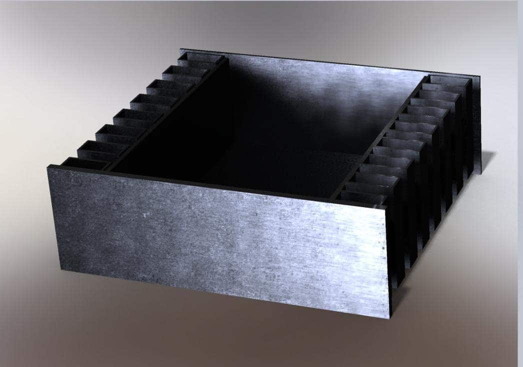

stein Napisano April 12, 2011 Autor Share #251 Napisano April 12, 2011 Inspirisan Vladinim (AR2) BJ2 pojačalcetom ozbiljnorazmatram sličan dizajn kutije :)Prvi pokušaj vizualizacije sa 30x60mm profilima (kutijastim cevima) 3mm zida...Tek na brzinu scrtkana ideja... Naravno, kod mene bi bilo nekih 5-10W u A klasi pa nema potrebe preterivati :)Bočne ploče 6mm, zadnja takođe, prednja 10, dno i poklopac 3mm... Link to comment Podeli na ovim sajtovima More sharing options...
Zen Mod Napisano April 12, 2011 Share #252 Napisano April 12, 2011 bocne 10jeste ckuplje , ali je heatspread boljsi Link to comment Podeli na ovim sajtovima More sharing options...
stein Napisano April 12, 2011 Autor Share #253 Napisano April 12, 2011 Eto, nikad mu neće biti po volji... Link to comment Podeli na ovim sajtovima More sharing options...
Ikaro Napisano April 12, 2011 Share #254 Napisano April 12, 2011 Inspirisan Vladinim (AR2) BJ2 pojačalcetom ozbiljnorazmatram sličan dizajn kutije :)Prvi pokušaj vizualizacije sa 30x60mm profilima (kutijastim cevima) 3mm zida...Tek na brzinu scrtkana ideja... Naravno, kod mene bi bilo nekih 5-10W u A klasi pa nema potrebe preterivati :)Bočne ploče 6mm, zadnja takođe, prednja 10, dno i poklopac 3mm...Koji bi način spajanja cevi sa bočnim stanama bio najbolji? Link to comment Podeli na ovim sajtovima More sharing options...
Zen Mod Napisano April 12, 2011 Share #255 Napisano April 12, 2011 onako kako je na Vladinim slikama je dovoljno dobro Link to comment Podeli na ovim sajtovima More sharing options...
dranix Napisano April 12, 2011 Share #256 Napisano April 12, 2011 Ne bi nikako da se ovaj post shvati kao zakeranje.Mislim da je koncept odn. predlog ove kutije za neko pojacalo u AB klasi da ne kazem "compact" sasvim ok. Zasto prednja od 10mm?Hladnjaci su veoma mrsavi za bilo sta ozbiljnije u A klasi ako se misli na nekakvu solidnost a i cena nije neka u poredjenju sa nekim gotovim hladnjacima.Slazem se sa Zenom u vezi bocnih od 10mm ili bilo koliko uopste. To je u principu TACNO sta je rekao. Medjutim, pisete kao da nikada u zivotu niste imali lim debljine 6mm u rukama.Verovatno cete se svi sloziti sa time da je kod A klase svaki °C bitan i da je za to potrebna i velika masa aluminijuma ali da ne zaboravimo da je takodje jos VISE potreban koncept u vezi "promaje" koja veoma utice na efikasnost hladjenja.Stein insistira na prednjoj ploci od 10mm i iz cisto estetskih razloga je to ok ali to nema skoro UOPSTE funkcionalnog uticaja a priznacete da je SVE JAKO BITNO. Ne zna se sta je vaznije. Da bude solidno, fizicki cvrsto i luksuzno uradjeno ili da moze da primi ogromnu disipaciju i da razmeni sa okolnim vazduhom.Ako ostavimo po strani parolu "ima se, moze se" i ako ne zelimo da nam pojacalo bude 50-60kg a da ima proporcionalno prilicno mrsavu snagu mislim da je 6mm puna kapa ali i to da je 30x60 mrsavo za bilo sta ozbiljnije.Ne bi da raspravljam o estetici koja je takodje veoma vazna ali cevi koje stoje vertikalno nisu efikasne kao kad su za neki ugao ( recimo 15 °) nagnute. Jeste mozda ruzno i jeste mozda nezgodno ali je i efikasnije.Ne predlazem, konstatujem samo.Pogledajte samo kako izgledaju Papini originali i slicne stvari danas i u proslosti.Slazem se ja da su to posebni profili i da nije uopste lako napraviti nesto da lici a da je funkcionano i efikasno od standardnih jevtinih industrijskih profila. Termodinamika nije crna magija i sve se tu zna.U sve sto je ljudska ruka napravila i um smislio a posebno ono sto je komercijalno je ugradjen tzv. inzenjerski kompromis ja bi tu dodao i ekonomski faktor. Nego... mi gledamo da nam bude najbolje kao da je za nas licno zato sve ovo i pisem.Kad smo vec kod cena-kvalitet-komercijala ne mogu a da ne pomenem genija Boba Carvera koga inace jako cenim. Negde je Zen rekao da njegova pojacala samo crknu iz cistog mira. Tacno. E da je trafo veci pa da su hladjnaci veci i da je i ventilator bolji pa mozda i elektroliti veci bilo bi... SKUPLJE ali mozda i vecno. Kome to jos treba i ko to moze i hoce da plati?Hocu da kazem da smo mi entuzijasti i da ne gledamo na to tako pa je ponekad nas "skromni" rucni rad nesto sto ne treba da se stidi pred necim sto je FiFi. Jel se tako rugate ONIMA TAMO?Ustvari, hteo sam da vas sve koji citate ovaj forum pozdravim.A ti bre Stein si neumoran sa tim tvojim cad-om.Salim se. Odlicno je to. Slika vredi vise od hiljadu reci. Samo napred. Link to comment Podeli na ovim sajtovima More sharing options...
stein Napisano April 12, 2011 Autor Share #257 Napisano April 12, 2011 Ja bih samo ispravio detalj. Ja ne insistiram. Najmanje na prednjoj ploči od 10mm :)Moje pojačalce je već manje-više opisano (ko se uspe snaći u 13 strana viška trtljanja) i smatram više nego razumnim upotrebu extrudiranog 6061... Za moje potrebe, tj pojačala koje treba da završim... Tamo, ako će se šta i grejati, biće katode na osamdesetosmicama... Link to comment Podeli na ovim sajtovima More sharing options...
stein Napisano April 12, 2011 Autor Share #258 Napisano April 12, 2011 Koga smara da traži:Izlazni segment: http://www.diyaudio.rs/topic/947-bastard-anyone/page__view__findpost__p__21035matematika za izlazni stepen: http://www.diyaudio.rs/topic/947-bastard-anyone/page__view__findpost__p__21843Napajanje, u suštini... http://www.diyaudio.rs/topic/883-lateral-mosfets-susy-circlotron/page__view__findpost__p__19034 (mada, kao i sve ostalo kod Sipija, ovako, ali nije ovako, dakle može, ali ne mora...)ulazni stepen: http://www.diyaudio.rs/topic/947-bastard-anyone/page__view__findpost__p__23282napajanje za ulazni stepen: http://www.diyaudio.rs/topic/947-bastard-anyone/page__view__findpost__p__23169Ostaje da se uradi... Pošto me sam praktični deo nije daleko odveo (svašta se izdešavalo) onda ozbiljno razmatram mogućnost redizajna ideje za kutiju. Čekao dve godine, mogu još malo :)Trenutačno spletkarim sa žicama... Link to comment Podeli na ovim sajtovima More sharing options...
Zen Mod Napisano April 12, 2011 Share #259 Napisano April 12, 2011 .......Steinov render je rezultat odusevljenja Papinim prototype kutijama , u jednu od kojih je Vlada ubacio Babelfish J2 cinjenica je - da sa tim dimenzijama , ~100++ W disipacije po kanalu je uspesno ohladjeno nekome se svidja , a nekome ne ;al' bitno da se prezentuje , kao ideja za nekoga kome to isto nije palo na pamet .....edit : link za Papabox http://www.diyaudio.rs/topic/3606-babelfishing-by-mighty-ar2/ Link to comment Podeli na ovim sajtovima More sharing options...
stein Napisano April 12, 2011 Autor Share #260 Napisano April 12, 2011 Steinov render je rezultat odusevljenja Papinim prototype kutijama , u jednu od kojih je Vlada ubacio Babelfish J2 cinjenica je - da sa tim dimenzijama , ~100++ W disipacije po kanalu je uspesno ohladjeno dodao bih još malo pojašnjenja... Boldovano, što je Zen napisao je referenca na dimenzije Passove kutije a ne onoga što sam ja načvrčkao. Ja sam trtuljio po katalogu dostupnih gabarita pravougaonih profila i nasumično odabrao profil koji mi se učinio dovoljan za moje potrebe. S obzirom na proporcije elemenata u Passovoj kutiji, rekao bih da je na mojih 60mm, tamo mnogo realnije očekivati nekih 90-100mm, možda čak i više... Čisto da izbegnemo daljnje nesporazume... Link to comment Podeli na ovim sajtovima More sharing options...
dranix Napisano April 12, 2011 Share #261 Napisano April 12, 2011 Ma sta svidja ili ne. Ideja je odlicna da se od standardnog materijala napravi odlicna funkcionalna i svakako ne ruzna kutija.Mislio sam ja nesto drugo a to je da ako neko pozeli JOS vecu disipaciju takav ili slican koncept moze da zadovolji zahteve.Svi znamo da nije uopste lako napraviti to sve i da upravo mehanika oduzima najvise vremena a rezultat je nikakav ako nije spakovano.Hteo sam da kazem da nije fora da kutija bude ko frizider da bude 100kg teska i da opet NE zadovoljava rashladnu funkciju koliko bi inace mogla da je napravljena "pametno".Pokazani primer je odlicna ideja i dokaz da se svasta moze od lako dostupnog materijala.Ideja da se na ovakav nacin upotrebe cevi nije nova i ima tu problema oko temperaturnog kuplovanja elemenata, al' boze moj...Stein,Nisam bukvalno mislio da insistiras na tome da prednja bude 10mm nego da sam pristalica toga da svaka i najmanja metalna masa sto aktivnije ucestvuje u hladjenju pored mehanicke funkcije i naravno estetske.Ovo kazem zato sto obicna ravna ploca kao takva pod pretpostavkom da ima veliku masu lepo prima na sebe temperaturu ali je skoro nikako ne odaje tj. sporo se desava taj proces jer nema dovoljne kavitacije vazduha oko nje.Naravno da sve to nije nimalo lako i na sta bi trebao da lici dizajn jedna kutije koja bi zadovoljavala idealno funkciju hladnjaka. Ne sumnjam da bi svako voleo da iskoristi sto korisnije i u svakom pogledu svaki gram ugradjenog aluminijuma. Link to comment Podeli na ovim sajtovima More sharing options...
stein Napisano April 13, 2011 Autor Share #262 Napisano April 13, 2011 Imao sam nešto malo iskustva sa A klasom u celom radnom opsegu pojačala, ali nisam imao sreću da mi se lična očekivanja u uparivanju pojačala sa emiterima idealno uklope. Osim toga, sticajem nekih okolnosti, na brzinu je trebalo doći do para pa sam ta pojačala na brzinu i prodao. Sipi mi je ukazao na neke stvari pa sada nalazim da nije neophodno imati "grejalicu" da bih dobio adekvatan kvalitet reprodukcije. Sa AB klasom sam uspeo da u donjem delu spektra uspeo da dobijem toliko dobar i kvalitetan pogon da više i ne razmišljam o A klasi za pogon subwoofera. Srednje-visoki deo područja će ipak imati malo od toga. Ne u celom radnom području, ali dovoljno da se ispoštuje Passovo pravilo inicijalnog kvaliteta u korenu i srži amplifikacije. Upravo ovaj Bastard projekat bi trebalo da bude to: dobar, zdrav i nadasve racionalan projekat. Sinoć sam, konačno uspeo da završim sklapanje pojačala za subwoofer, ostaje mi da sada i isprobam šta sam uradio i dobio udvostručavanjem broja pojačivačkih modula zarad smanjivanja opteretne impedanse - samim tim i optimizacije režima rada pojedinačnih modula. Čeka me još mnogo posla oko prerade open baffle sekcije i gradnje Bastarda. Sa dolaskom novih elektrostatskih panela je prestala potreba da se u igru uvodi dodatni sklop za filtraciju tj visoki propust jer sami paneli imaju ugrađen filtar koji se ponaša kao adekvatna pasivna skretnica. Dakle, očekujem da će Bastard rešiti problem oko pronalaženja optimalnog pogona za elektrostatike. Pretpostavljam da će modifikovani Quad ili biti gurnut u stranu za nešto drugo, ili biti ponuđen nekome u kompenzaciju za vrednost uloženog materijala. Ali o tom, potom. Igraćemo se još sa dizajniranjem i kalkulacijama, proveravati dostupnost materijala i onda krenuti u izradu. Prosečna cena sirovog aluminijuma tipa 6060 je oko 700-750 RSD/kg pa se na osnovu predračuna potrošnje materijala može doći do neke približne cifre o ceni konačne kutije. Ako pretpostavim da će trebati oko 16-18 pravougaonih komada visine 150mm od 30x80x3mm, To me pribiližava cifri od oko 4.5-5kg za rebra (cca 3500 RSD) još oko 4kg za dve bočne strane debljine 10mm (150mm visina) zbir se zaokrugljuje na oko 7000 RSD za sasvim pristojnu masu za hlađenje. Ostatak kutije neću ni da računam jer nemam još dovoljno podataka o potrebnim gabaritima... mada, već mi nije dobro kada zamislim konačnu sumu... Link to comment Podeli na ovim sajtovima More sharing options...
