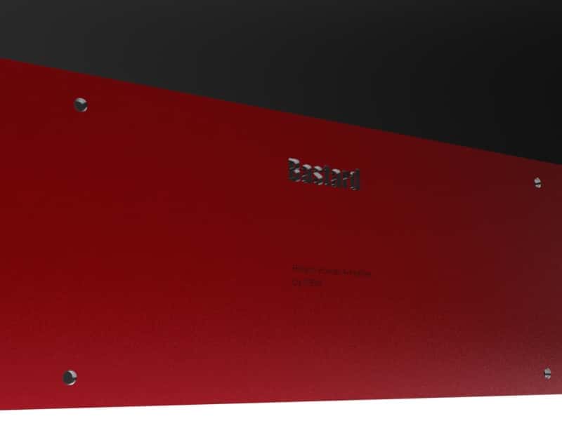

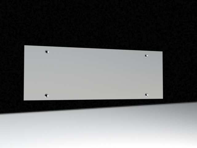

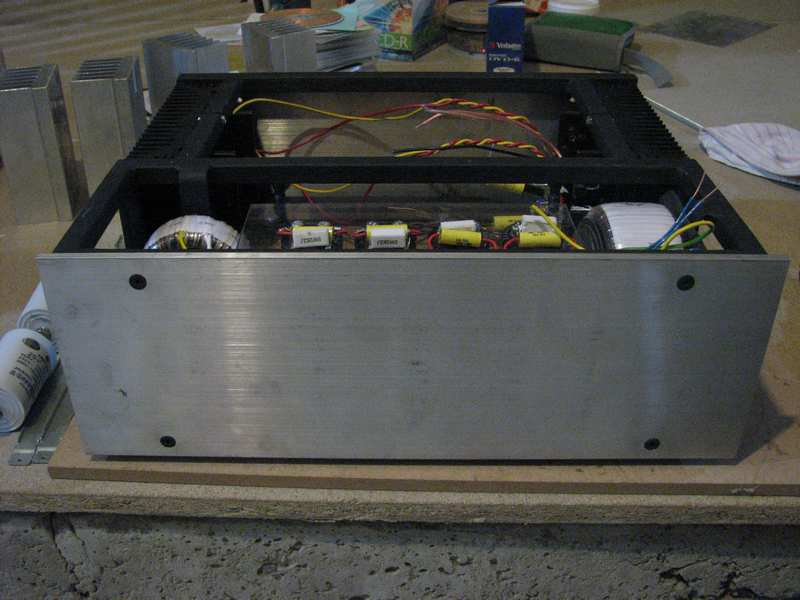

A ja krenuo malo u igranje i drugim stvarima...Recimo, za neki početak, uradio najjednostavniju stvar, nacrtao prednju ploču u SolidWorksu i renderovao a kao dodatak, tu je i slika prave, izistinske ploče na šasiji... :buehehe:post-13-126626358443_thumb.jpgpost-13-126626360739_thumb.jpgNadam se da ću ovim tempom za mesec ili dva, ne samo imati sastavljeno i funkcionalno pojačalo nego i kompletno urađen projekat u SW sa svim detaljima.

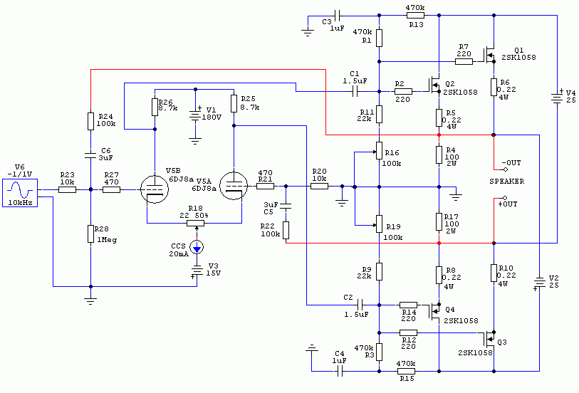

Steine, dok si jos u pripremnoj fazi predvidi molim te i mogucnost promene mesta odakle se uzima SuSy feedback - Zen ti je nacrtao sa anoda ecc88 a ja mislim da bi trebalo probati i SuSy sa izlaza ampa (tj. ukljuciti i izlazni stepen u SuSy povratnu spregu). Radi se samo o dve zice a moze da da interesantan zvucni rezultat. Te dve zice su obojene crveno na semi u prilogu. Posto imas jako dobro uparene k1058 lako ce ti biti da postignes 0mV offset na zvucnickim izlazima prema masi - ako to uspes ne trebaju ti ni 3uF kondovi u SuSy liniji (C6 i C5 na ovoj semi) pa predvidi i mogucnost da se kasnije i njih resis na lak nacin.post-20-126632265392_thumb.gif

Jesam - na mom primerku, al' kod mene nisu cevke nego opa1632 pa nisam siguran kako ce da ispadne kod Steina - treba probati.Kod mene kad ukljucim circlotron u Susy feedback dodju basovi malo utegnutiji (primeti se na brzoj, elektricnoj muziki)...
Samo da razjasnim (da posle ne zaboravim) CCS na šemi podrazumeva implementaciju sklopa sa BC337 i BC546. (?) a zaostala oznaka za snagu otpornika samo zaostalu naznaku, i dalje ostaje dogovor da je i 2W dovoljno dobro?
