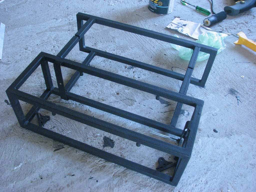

Danas nam je divan dan, radno-neradno-radna subota... Konačno sam definisao kutiju, tačnije, šasiju za montažu hladnjaka, trafoa i ispravljača. Konačne dimenzije šasije, mereno po spoljašnjim gabaritima su (šxvxd) 420x140x350mm a prednja/zadnja ploča će taman lepo sve pokriti sa 430x150mm. Trenutačno još proveravam slaganje elemenata ispravljača, potom sledi rastavljanje, malo čišćenja i nabacivanje mat crne na samu šasiju. Posle će se polako početi sastavljanje. Kada sve rastavim i ocrnim, onda ću napraviti nekoliko sličica i posle još, kako se elementi budu slagali na šasiju. Eto, toliko za sada...
Nuova sassia...post-13-126614783334_thumb.jpgDeluje verovatno čudno u odnosu na pređašnja rešenja. Razlozi za ovakav oblik će biti mnogo jasniji kada krenem u slaganje delova i sve polako dođe na svoje mesto. Ako ima pitanja, izvolte...
