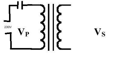

Natrčo sam noćas neku temu na htvatskom forumu apropo DC-ja u mreži, koliko sam shvatio, jedna od ideja je da se mrežni trafo uradi sa malim procepom, tvorac ovog Lampizatora, ing. Nenad Đorđević se složio uz napomenu da bi onda trafo morao da bude veći i gabaritno i po broju namotaja. U toj temi je linkovan dobar pristup trafou:
