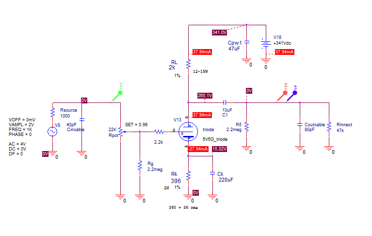

Ja planiram nešto ovako, ali još razmatram i druge opcije. Otvorio sam zasebnu temu da ne opterećujem Salas 6V6 temu.

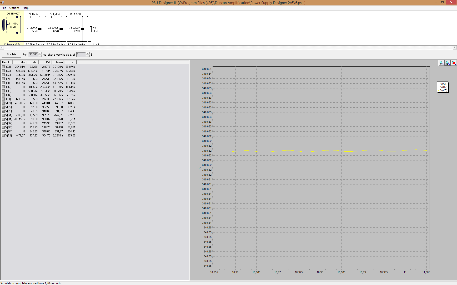

Napajanje će biti za svaki kanal zasebno. Možda ga oplemenim nekom ispravljačicom, pa će to drugačije izgledati, ali ne znam koja bi bila dobra za ovu struju (2x40mA na 340 VDC troše 6V6). Trafo je spremo Zflazar, samo ga još nisam preuzeo.

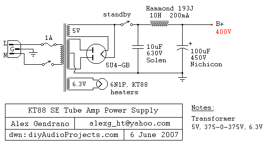

Tu ide cevno napajanje. i to sa prigusnicama, ALI mozda nije losa ideja prvo pustiti u pogon bilo koje napajanje recimo sa diodama i RC i nekim prirucnim trafoom da bi se testirao zvuk?
Pa ako odgovara onda izraditi novo cevno napajanje sigurno nece biti losije samo se moze ocekivati bolje...

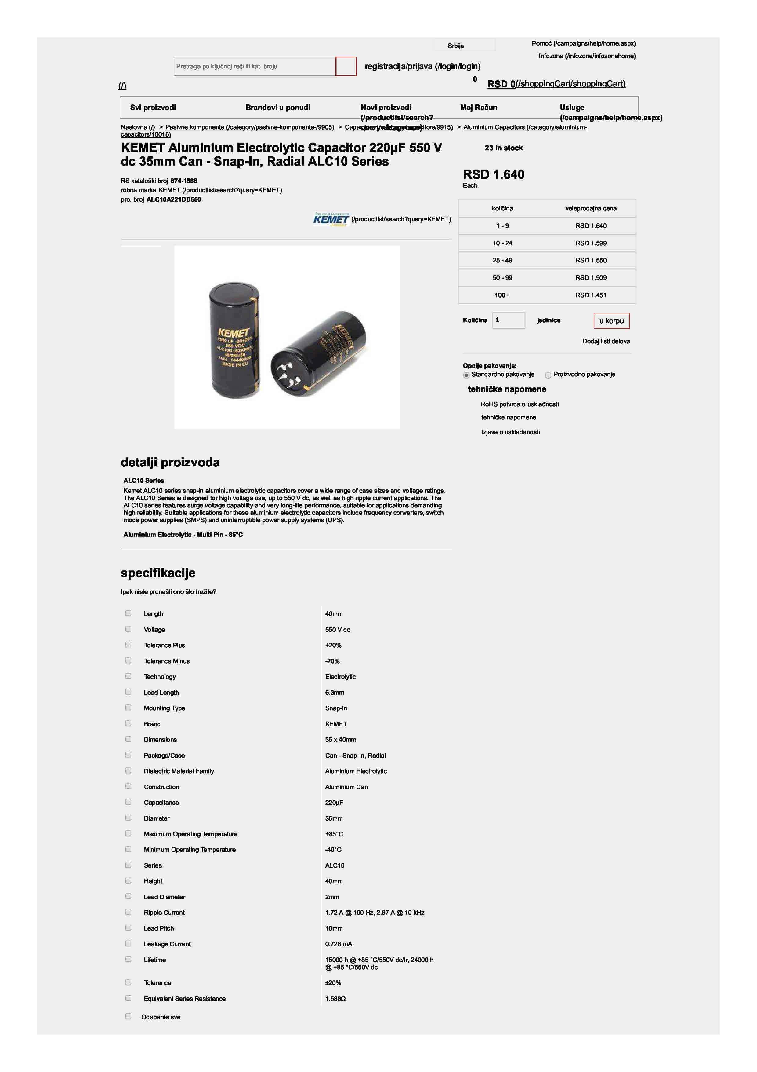

Meni je Zoltan već napravio trafo, i to EI, tako da ću ga koristiti, a i VIX ima isti takav. Trafo ima 2x340VAC za anodni napon, ima jedan namotaj za grejanje ispravljačice (ne znam napon, proveriću) i jedna namotaj za grejanje lampi 10VAC. Mislim da ću ostati na 6V6 sviđa mi se izgled te lampe, a mogu jeftino ruske lampe da se nabave testirane i uparene. Za ispravljačicu verovatno odgovara trafo i CLCLC, a ako ne odgovara mogu prvi član da stavim CRC za korekciju napona a drugi da bude LC.  Ako ispravljam diodama, onda će mi napon biti preko 400V sa CLCLC, a to je previše. Pošto ne želim tranzistorsku stabilizaciju, planirao sam za početak 4x diode i 2x CRCRC (za svaki kanal poseban ispravljač) pa da ga sastavim u plastičnoj kutiji. Mnogo bi mi značilo ako neko ima ideju koju jeftinu rusku ispravljačicu da koristim za ovo, nemam nikakva iskustva sa ispravljačicama. U tom slučaju prvi kondenzator do ispravljačice mora biti mali a ispred njega ide obično i neki otpor, uzeo bih motorni PP, njih imam raznih jer ih obično koristim za bas i srednjotonske sekcije na zvučnicima, a trpe do 550VDC bez problema.

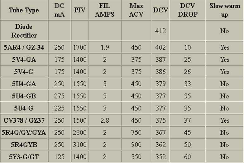

Ja imam ovo na monoblokovima samo bez standby switcha, umesto 100uf 450v imam  80uf 450v i koristio sam 5c4s ispravljacicu koja ja fast heating i presao na 5v4gt koja ima manji voltage drop i slow heating je. Nisu skupi ni USA pandami ruskim ispravljacicama. Ta 5c3s je jeftina ali ona je 3A a ove moje su 2A mada mi trafo trpi 5A nisam je jos probao. Ruske lampe imaju ostriji zvuk nesto izrazajnije visoke i dosta tvrdji bass i malo sakriven gornji bass tako da koja ce lampa zavisi i od ostalih delova i sheme ali nije problem ni menjati, ne trazi velike prepravke alo naravno trafo mora da ima bar 4A da bi mogao i 5c3s da stavis. Ja sam laik i sve je tehnicki tebi dalekoooòooo poznatije nego meni ali sam se igrao sa delovima i lampama na naravno jednom uredjaju pa imam nekog slusalackog iskustva .
Ne znam ni ja puno o ispravljačicama, ali mi se dopada ideja da bude pravo lampaško, bez silicijuma (osim za grejanje 6V6, tu ide LM317 CCS kao što je uradio Salas). Takođe mi odgovara ispravljačica da malo smanjim DC napon jer trafo već postoji. Moram da proučim koje su kompatibilne ispravljačice da bih mogao eventualno kasnije da ih menjam. Ne znam sve podatke za trafo, ali znam da je motan za Salas 6V6 osim anodnog napona koji je izveden kao 2x340 umesto 2x310VAC. Mislim da ima dovoljno za grejanje ispravljačice, namotaj je 5VAC. Ne verujem da može puno da utiče na zvuk sama ispravljačica kod pretpojačala i pojačala A klase gde je konstantna struja, ali kod pojačala AB klase sigurno ima puno uticaja zbog promenljive struje. Mora puno toga da se proba, svako iskustvo je korisno. Ako ruska ispravljačica ima tvrđi bas i otvoreniji zvuk, negde će da legne u sistem, negde neće.

Ok slažem se ako je tako za uticaj ispravljačice na zvuk, nisam probavao ništa slično. To znači da ima još jedan parametar na koji treba obratiti pažnju, a znam da i oni šaht regulatori što ih je pravio Salas imaju isto dosta uticaja na zvuk. Ja sam mislio da ako je ispravljačica izolovana sa CLCLC ne može da ima neki veliki uticaj ako je struja približno konstantna, što je ovde slučaj. Promena je par mA kroz 6V6 kako se pojačava signal, meni ne treba više od 1,5V RMS na izlazu, to je oko 0,75mA RMS (2,12 mA P-P)na 2k anodnom otporniku. Otpornicima moram svakako doterati napon da bude 340VDC na 6V6. Ako te otpornike treba staviti između sek. trafoa i ispravljačice onda je to povoljno i za nju, moram videti koliki je pad napona na samoj ispravljačici. Struja kroz svaku 6V6 je oko 40mA, ukupno 80mA.
Ove ruske 5c3s (za razliku od 5U4-GB) imaju taj babuška oblik, baš mi se sviđaju. Valjda nije problem što nemaju soft start, to ću lako da rešim otpornicima i relejima. Nadam se da trafo ima 5VAC sa tih 3A za grejanje.
Ja namerno koristim bas ispravljacicu da bih izbegao sve te jebade sa relejima. Onako, prirodno, kao nekad.
