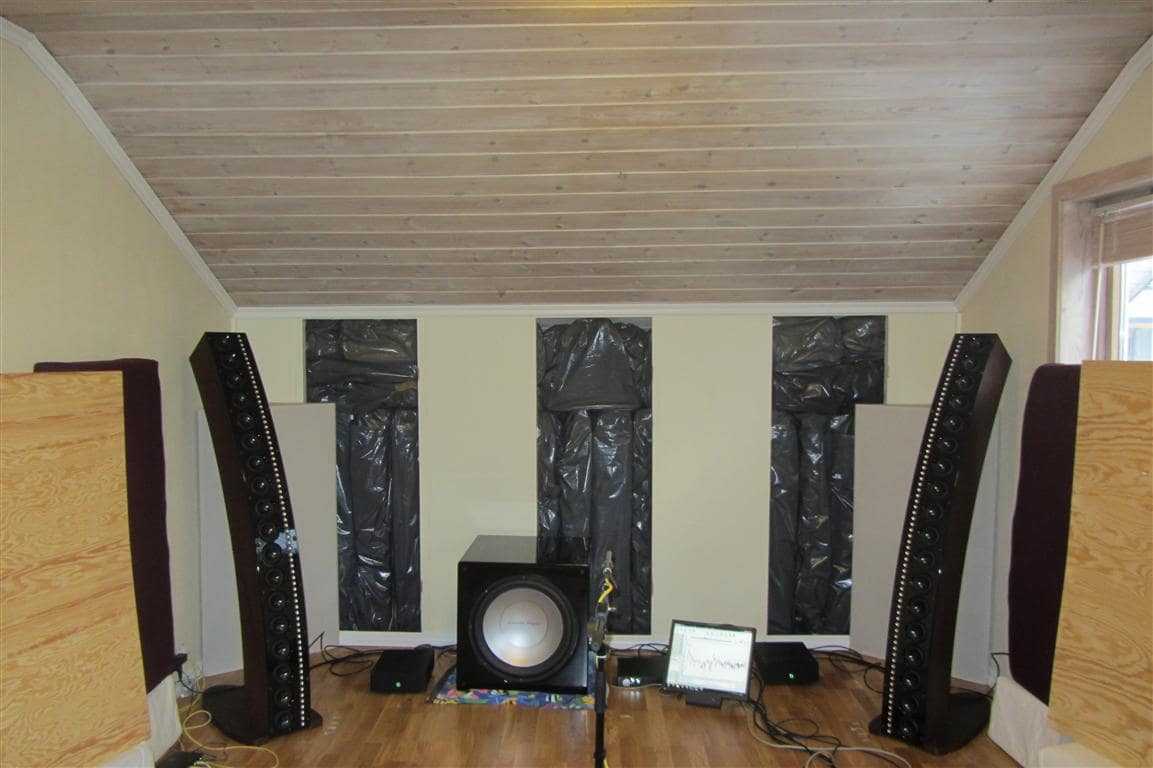

Nije neizvodljivo, padalo meni na pamet, ali malo (mnogo) skuplje. Idealno, treba ti 50-tak fullrangera. Nek je svaki samo 10 Eur, pa ti vidi..
Al eto, neko je to uradio, svaka mu cast:
http://www.diyaudio.com/forums/full-range/242171-towers-25-driver-range-line-array.html
