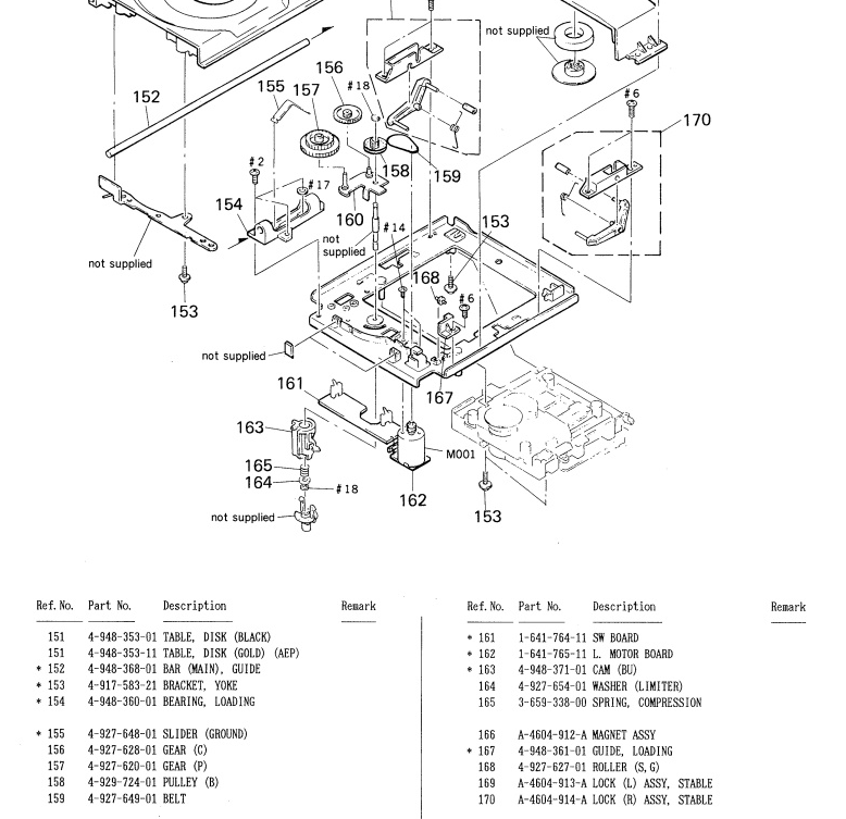

Jeli potrebno da se skida ceo mehanizam fijoke ili se prekidacu moze nekako prici ?
BTW, nema nikakvog prekidaca na zadnjoj strani a ni na unutrasnjoj na tom sklopu. Cudno je sto je signal nestao upravo po montazi gumice.

ne cuje baba sine ........
ne pamtim za taj model ... mislim da je dovoljno skinuti poklopac i onda izvuci samo fioku napolje ( odmakne se valjda zaustavni zub ili tako nesto)
