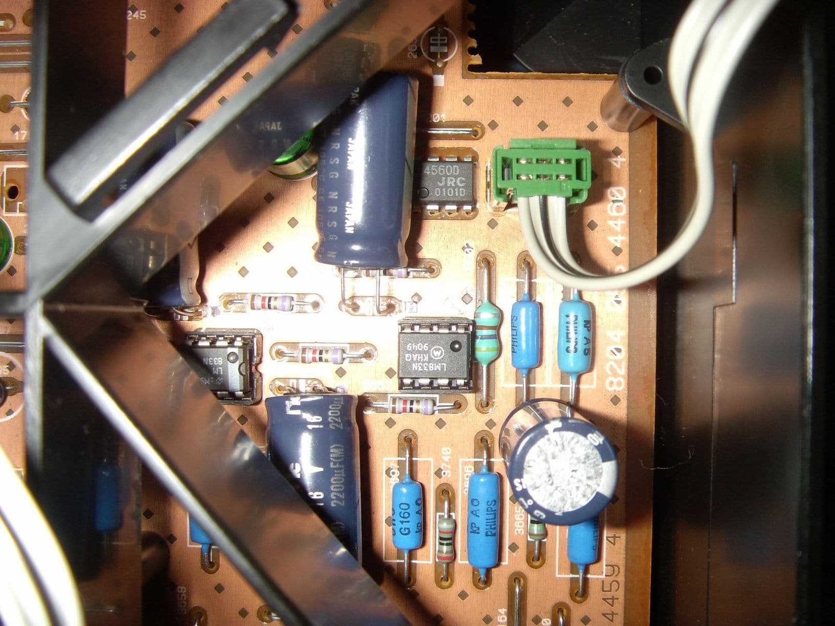

Najvažnije je promeniti OPA , kondove oko njega , može i qvak klok. Damping kućišta i mehanizma opciono. Kao i zelene diode .

Samo napred, probaj OPA 2604, u mom Marantz-u OPA u odnosu na NE5532 ima lepše i izraženije visoke, a bas je dublji ali malo mekši. Srednji su dosta bolji kod OPA, zato sam ga i zadržao.

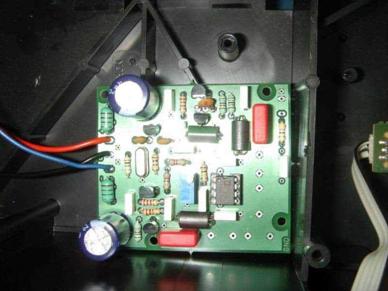

Bajpas kondova, Novi kondovi za OPA i podnožja za OPA i tako omogućen rolling, Qwak clock
