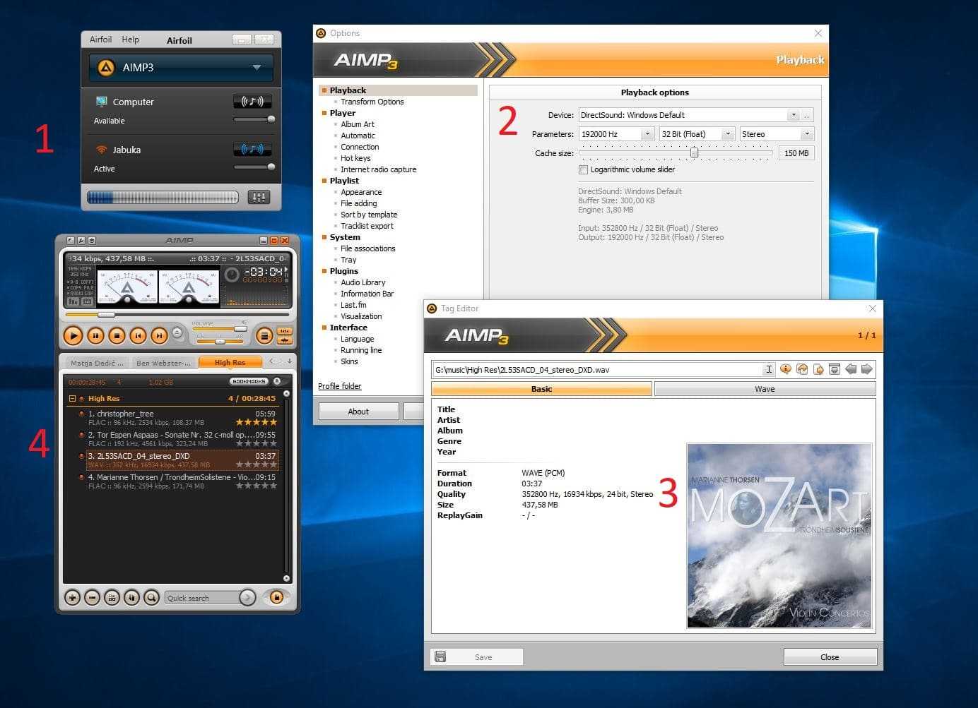

Za strimovanje imaš sledeće mogućnosti
Airplay protokol
AirPort express  cena 30€-40€ SH , PlugPlay , idiotproof, uključiš u struju i radi. Upravljanje preko iTunesa a može i (sa posebnim programom) iz bilo kog Windows playera ( Foobar, AiMP,...). Komp koji svira može da bude i u špajzu. Ima optički izlaz pa može na DAC . Zocky je pravio I2S izlaz na AYAu ali je to u principu isto jer oba za transfer koriste TI27xx čip. Zvuk preko DACa osetno bolji. Svira nativno samo redbook format. Za HiRes treba da player odradi konverziju.
PRO malečko (kod mene uboden u AC izlaz iza pojačala pa se i ne vidi), jeftino, radi prilično dobro, price/performance odličan
CONTRA Po ovoj ceni- ništa

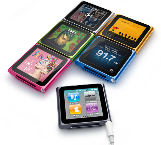

Apple ipod (sa dockom)
Moja ćera ima
i to je čudo kako se čuje. Pomislim se : šta li se ja hebavam sa hifom kad ovaj pis of šit ovako razbija
Mada bolje je rešenje da je tablet u rukama a nešto drugo rendiše ( renderuje) muziku.

Sa Aimpom je problem što na izlazu ima fiksno ono što je namešteno u opciji playback, a ne da se automatski prebaci na format kakav je fajl koji svira.
Kakav je po tom pitanju MusicBee, mislim pre svega na hi-res i DSD fajlove.
