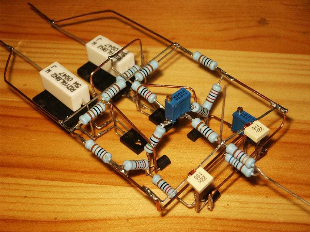

Inace, ovakve konstrukcije sam vidjao istarzivajuci hirage dok sam pravio svoje. Ja ne vidim nikakve prednosti u odnosu na PCB. Naprotiv, duzi vodovi samo mogu biti "antene" za sum. Mozda gresim, nisam expert. Voleo bih da vidim kako donja strana izgleda na zavrsenom uredjaju.
Za hiragu i slicne, sklone oscilovanju duzi vodovi i leajut su kriticni. Za neke druge sprave nisu. Ono sto je kriticno kod ovog d lejauta je otpornost na vibracije. Takva konstrukcija, sa kracim vodovima bi tebala biti zalivena u neku masu, mozda ne bas araldit, koji je nezgodan, ali u masu za zalivanje konektora bi bilo fes. Ali servis bi znacilo bacanje svega u kantu.
Ja na toj konstrukciji mogu da pohvalim koriscenje bakra za hladnjak, u kombinaciji sa relativno slabo upotrebljivim(za audio) hladnjacima za snazne diode ili tiristore.
