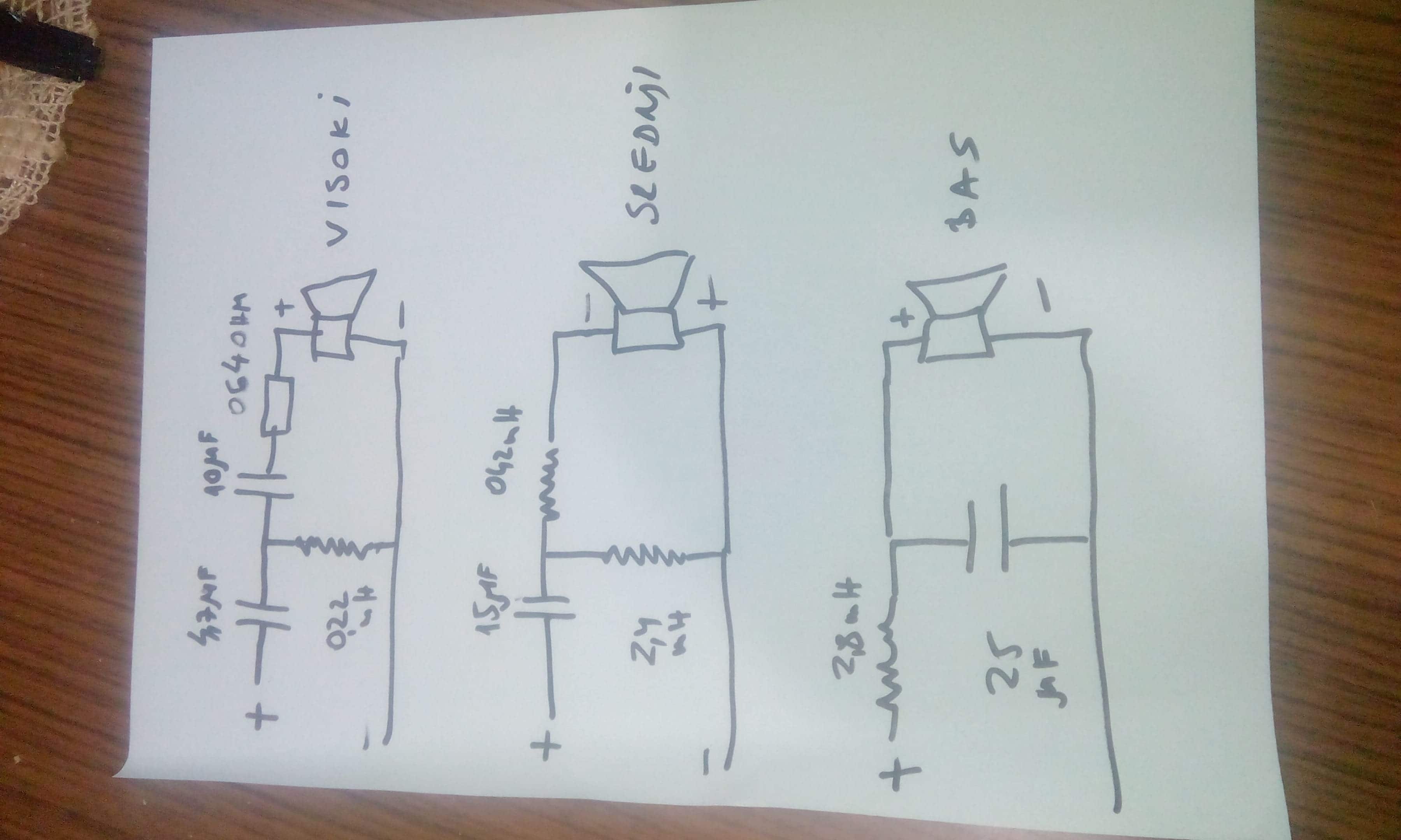

Posle nedelju dana lemljena, probanja, slusanja/naravno sam sa zenom da mi ne bi neko reko da je to sranje pa manje bole kad ti rodjena to kaze/ dosao sam do neke skretnice sa pristojnim zvukom ili ti podnosljivim sa veoma malo damping materijala koji ce sigurno sledece nedelje da se nadje.Bez merenja isa malo muke proradilo ali to je slasr ovog hobija da bez muke nema ni nauke/vole a ne ume/.:happy64:
Sada vrednosti elemenata deluju logično, ali na srednjem nije dobra šema, treba zameniti mesta svih L i C.

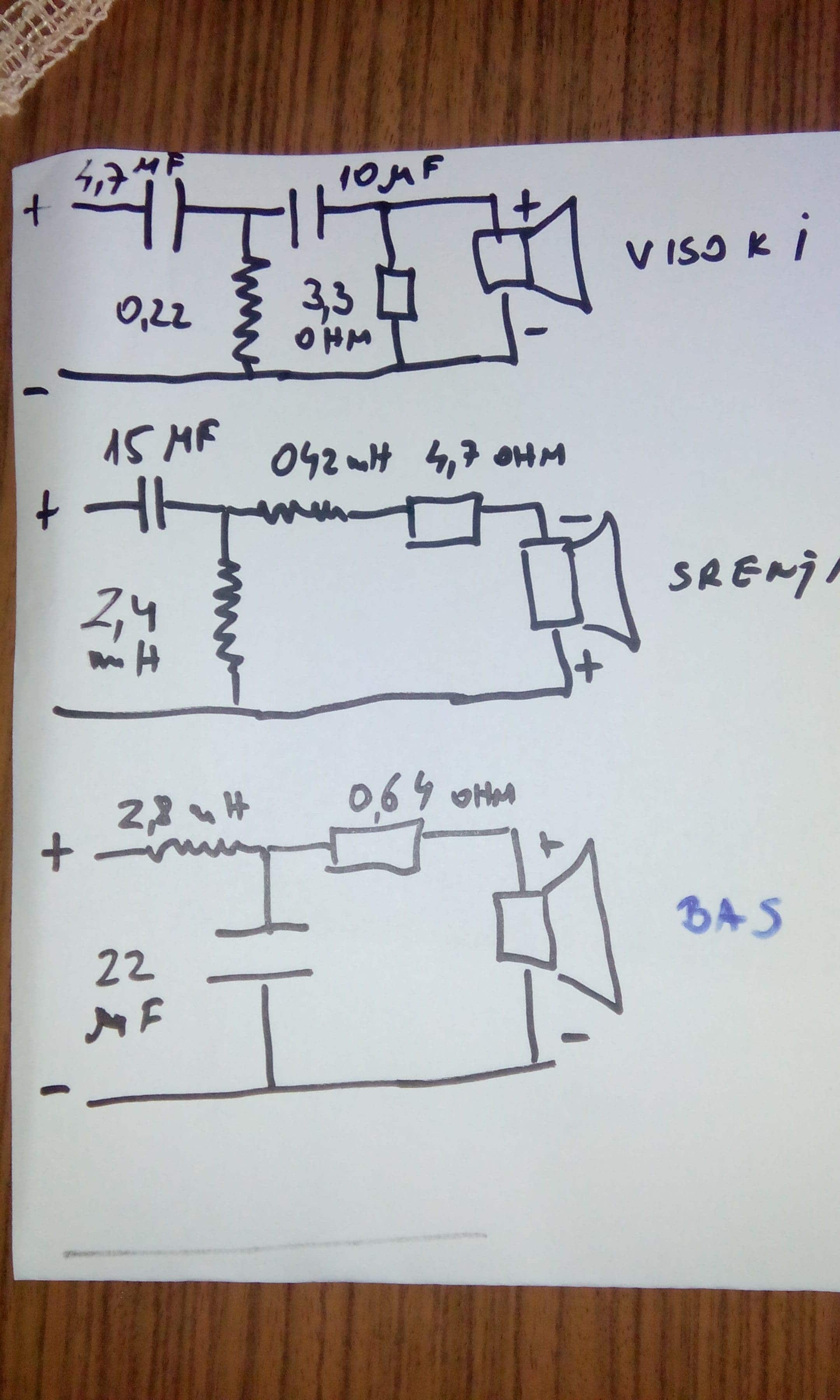

Najzad prava sema ,pa sad vidite koliko je zamro forum u zadnje vreme/osim ovih zadnjih dana/ na osnovu namerne greske na srednjim samo da bi se videlo koliko su ljudi zeljni pomoci meni i slicnim drugim kojima nije struka elektronika.Valjda sam nesto naucio za ovih 57 ljeta u sveri koja je meni dovoljna kao vrsta hobija.Mladji narastaji sigurno imaju zelje i volje za ovim hobijem a i neznanje nije sramota ako postoji ovakav forum ,pa bi valjalo malo posvetiti i tome paznju/Ako neko trazi pomoc sigurno mu je potrebna pa ne budite lenji da par recenica napisete u cilju pomoci a ne neke zajebancije i prepucavanja kao ovih dana.Mnoge je mozda i sramota da postave pitanje ili neki svoj nazovimo projekat.Beta verzija 3w klasic stize na Fak pa ako bude mernih instrumentalija ce merimo.Za pocetak ne svira rdjavo sto bi Lale rekle.:D

Ja sam malo "mlađi", jedno dve godine. Koja je polarizacija na visokotoncu?

Nešto mi sumLJivo oko 3.3 + 6.8 na visokom. Za 18dB to će previsoko da odreže? Ili je to i poenta?

O ovome sam pričao:
Prema tvojim vrednostima ispada da režeš visoki negde na 5khz? S obzirom da je 18dB/oct kontam imaš dip negde na 3-4 khz. Šta znam. Jel možeš barem najosnovnija neka merenja da uradiš, mora da može. Holmimpulse sa ovim ovako:
Bar da vidiš gde si, odokativno. Bićeš daleko od prave slike, al bolje išta.

Kutija 55 litara,BR cev R 70 mm X L 95 mm . Rezne frek.750 i 3900.Evo podaci zvucnih jedinica i kutija .Da li neko ima volje da mi recimo proracuna pocetnu skretnicu sa kojom bi krenuo posto ovaj problem imaju mnogi a i mnoge sigurno interesuje pogotovo ko je bez merne opreme a i pocetnik.Sax je eto predstavio jedan deo toga i slazem se da ima mnogo nerealnih pokazatelja na netu.
