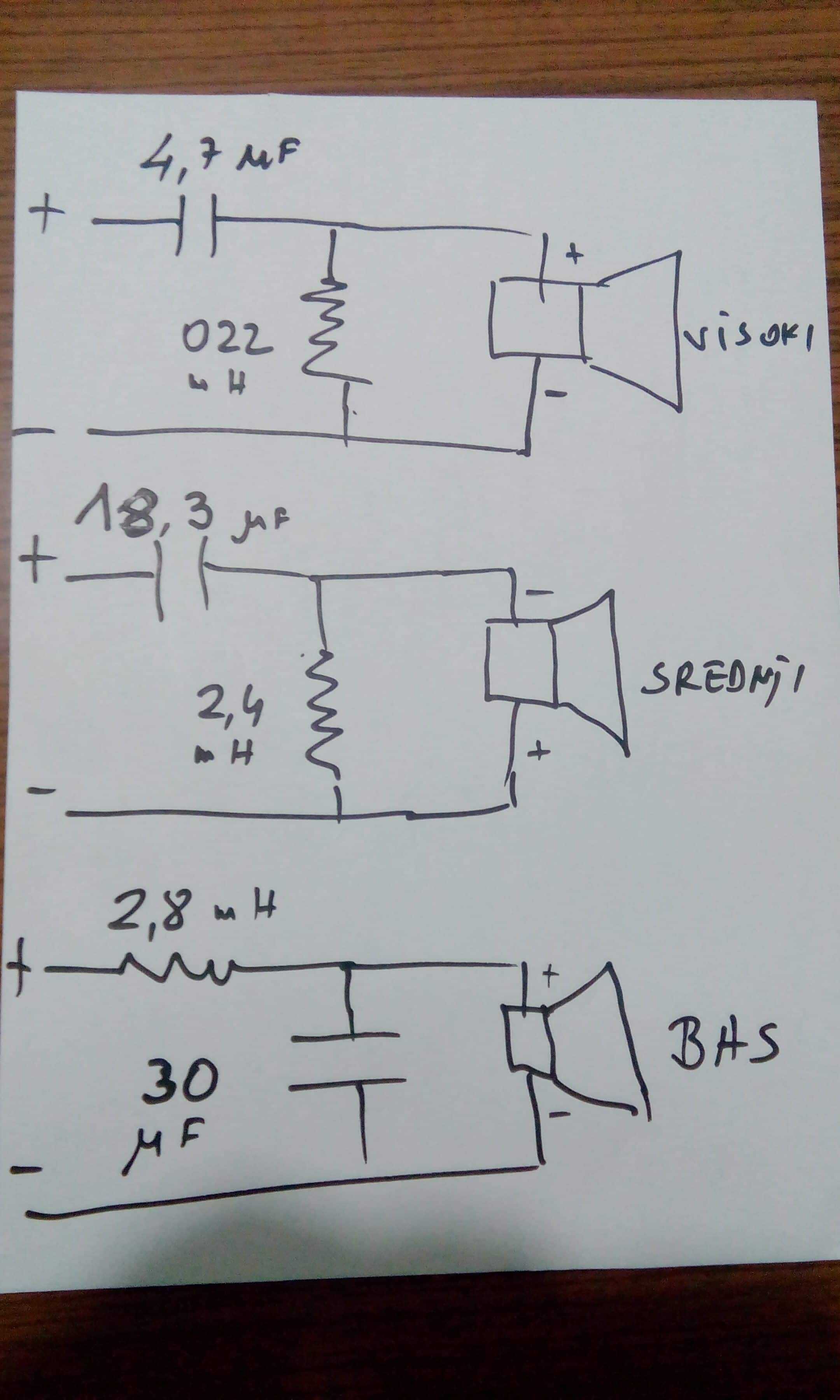

@2a3
po kojoj semi je vezana skretnica za srednji?
59aeb57b66511_Xovsrednji.jpg.ccfbf0f6ae7ff7175cbcc4b071e9ead6.jpg                   59aeb5758f3b5_SrednjiXover.png.6c9474d599623dfcfbbaf2da090024ef.png

19 hours ago, vladac said:
@2a3
pozV
Vladac ovo smo drugar i ja na netu nasli podatke za zvucnike ubacili podatke i dobili takve vrednosti i semu /BAZEL,BUTENWORT,LINKWITZ-RILEY/.Sada sam probao visoke da stavim u 18 db sa jos jednim kondom od 4,7 mf i sada su visoki okej i svidja mi se kako rade a kod srednjih sam okrenuo fazu i sad se utisali vise nego sto trebaju.Sad ce privezem kako je vladac stavio semu sto je i meni logicno bilo al eto proba se svasta.Vas dvoje NEXI I VIX  da znate da su retke zene koje tolerisu brdo kutija, uredjaja ,lemilica i jos kojekakvih sto one kazu ,,sranja,,.Moja ume da kaze samo dal joj se svidja zvuk ili ne /voli malo kuratije basove za folk/ a kad ja pustim neki Jazz kaze da oce popizdipis da dobije i jos stosta.:happy64::dodo:
These drivers are easy! Simple second order filters -except for tweeter - and all fall into place.
Ovako je bilo u originalu, pazi na faze srednjotonca i visokotonca, obe su kontra.

OK NIXIE sad radim sa onim sto imam a za dalje ce vidimo.Da bar dobijem nesto sto moz slusati.Probano sada ovako sa slike i sad su visoki i srednji mnogo bolji i mogu da prodju.Sad treba bas saplajsati.Ce vidimo sledecih dana.:happy64:
A šta je problem sa basom? Koliko vidim  kondenzator od 15mF u paraleli na basu je mali, siguran sam da taj treba da bude barem duplo veći. Takođe skretnica na srednjotoncu mi izgleda kao da su zamenjeni C i L.

2 izmene:
Ako ides na 18dB za visoki, opet mora obrces fazu.
I da, kond na basu izgleda bas mali, ne znam iz koje to kalkulacije...
Anyway, bez barem neke minimalne merne opreme igra bez granica... Moze da se desi da godinama sredjujes skretnicu :D

Posle nedelju dana lemljena, probanja, slusanja/naravno sam sa zenom da mi ne bi neko reko da je to sranje pa manje bole kad ti rodjena to kaze/ dosao sam do neke skretnice sa pristojnim zvukom ili ti podnosljivim sa veoma malo damping materijala koji ce sigurno sledece nedelje da se nadje.Bez merenja isa malo muke proradilo ali to je slasr ovog hobija da bez muke nema ni nauke/vole a ne ume/.:happy64:
