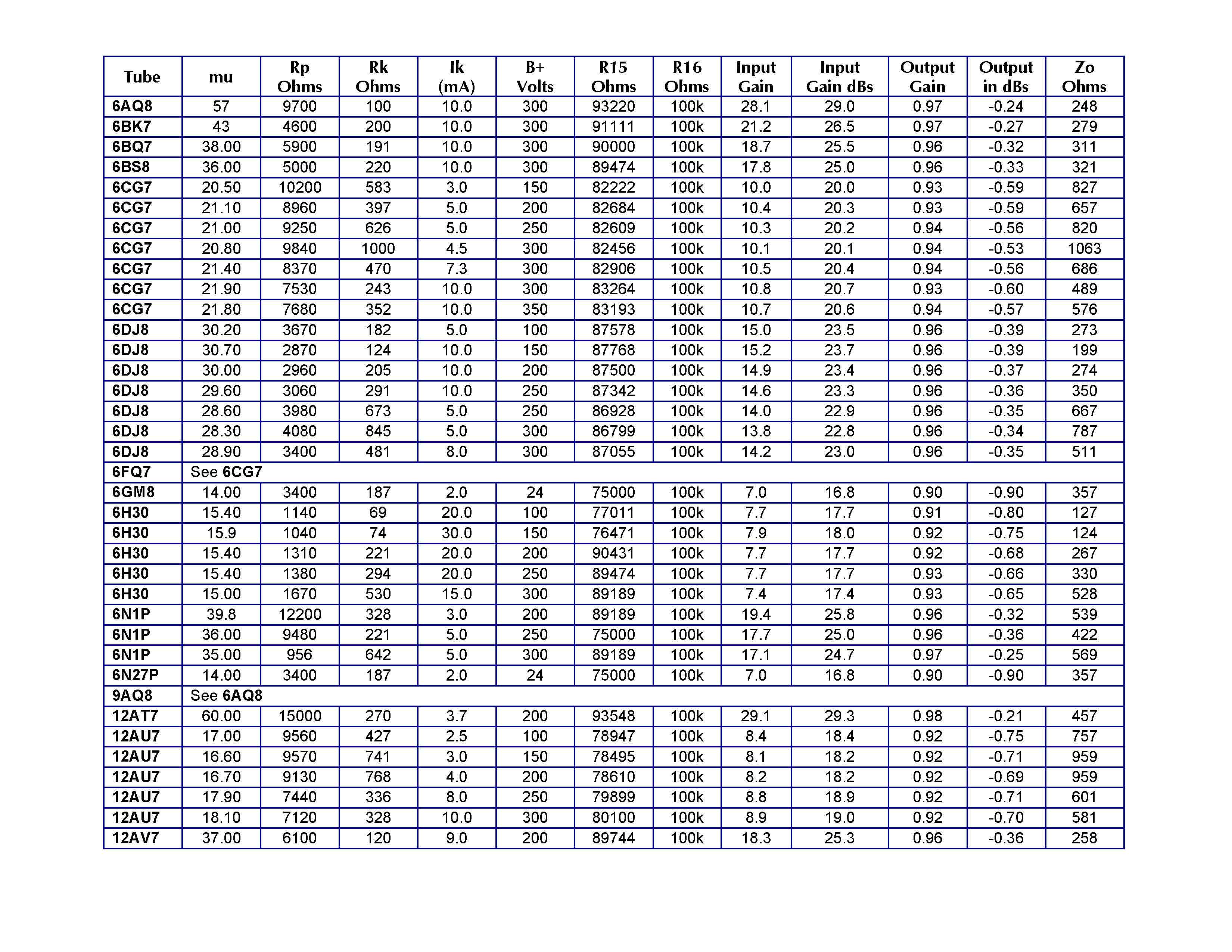

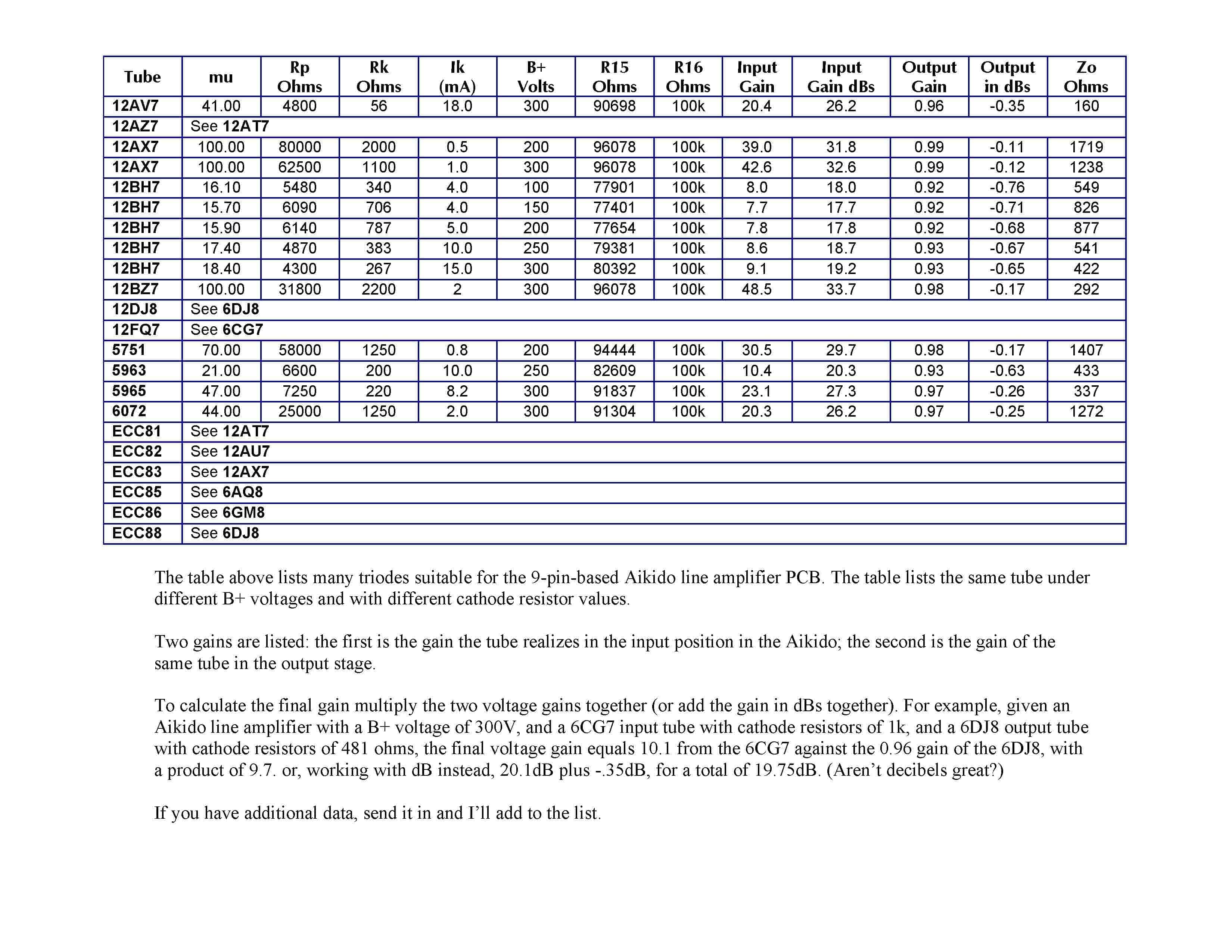

NIXIE Napisano Jul 27, 2017 Autor Share #133 Napisano Jul 27, 2017 2 hours ago, ZZZ said: Izlazna impedansa kod tog sklopa ne zavisi od nivoa struje vec od transkonsuktanse cevi. Sto je veca transkonduktanasa manja je izlazna impedansa. otprilike je 1 / S[uA/V]. Sa ecc88 ili ekvivalentima trebalo bi da bude oko 200oma. Uostalom lako se izmeri pa na osnovu izmerenih rezultata dobijenih za 1min izracuna. Ovo je dao Broskie za raznorazne lampe. Link to comment Podeli na ovim sajtovima More sharing options...

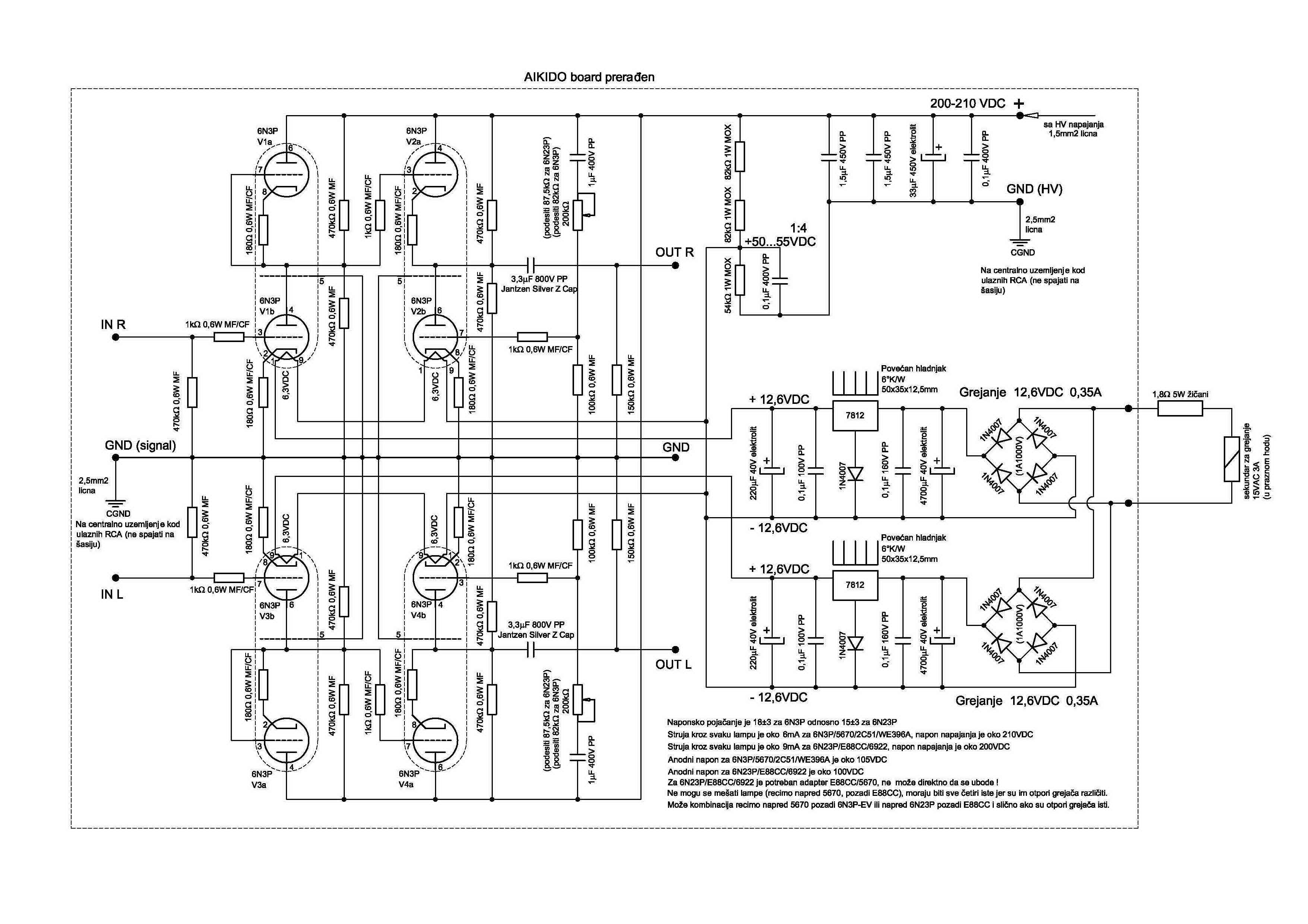

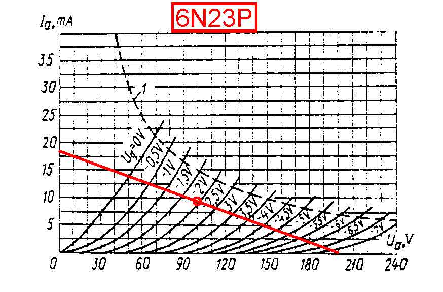

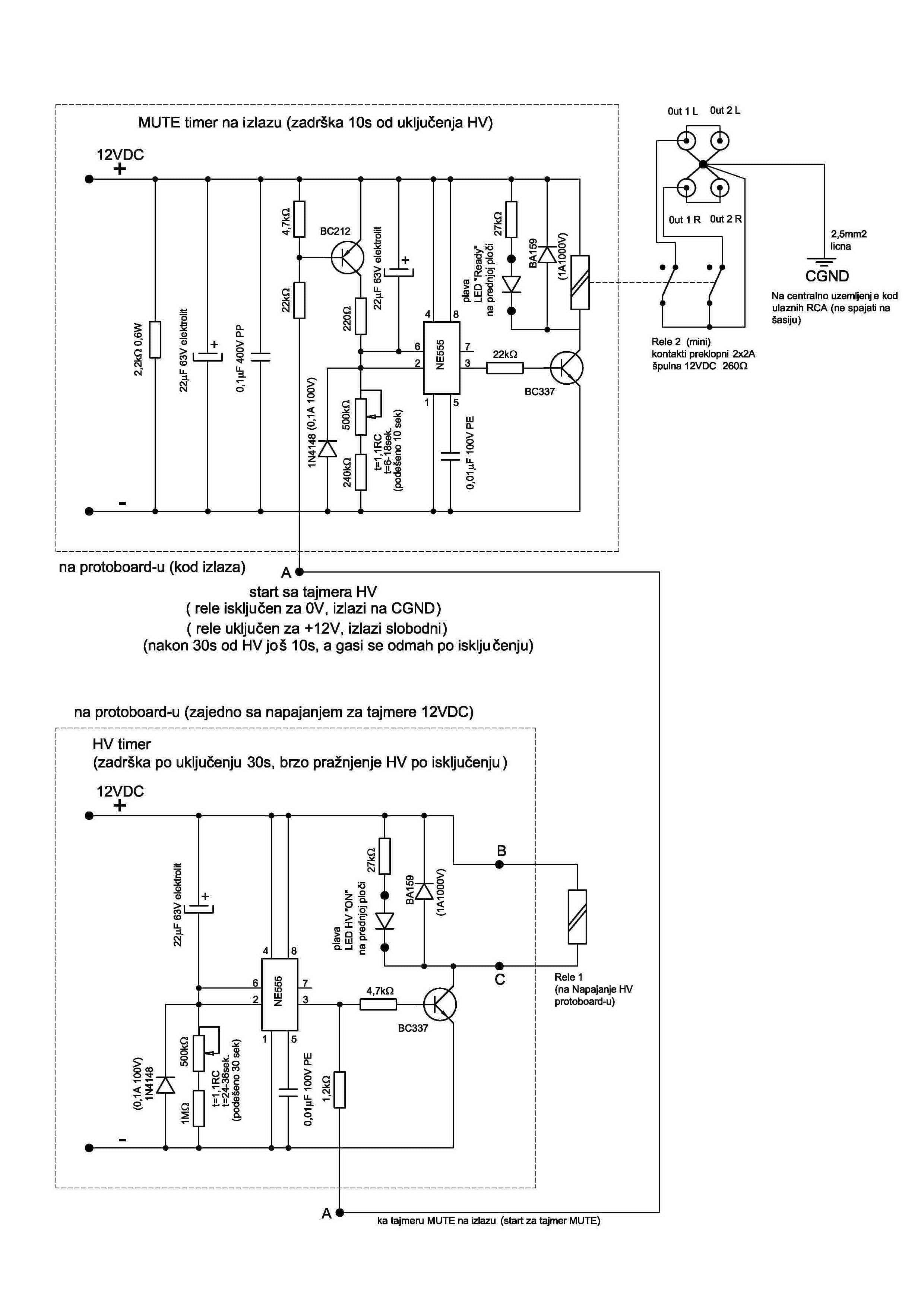

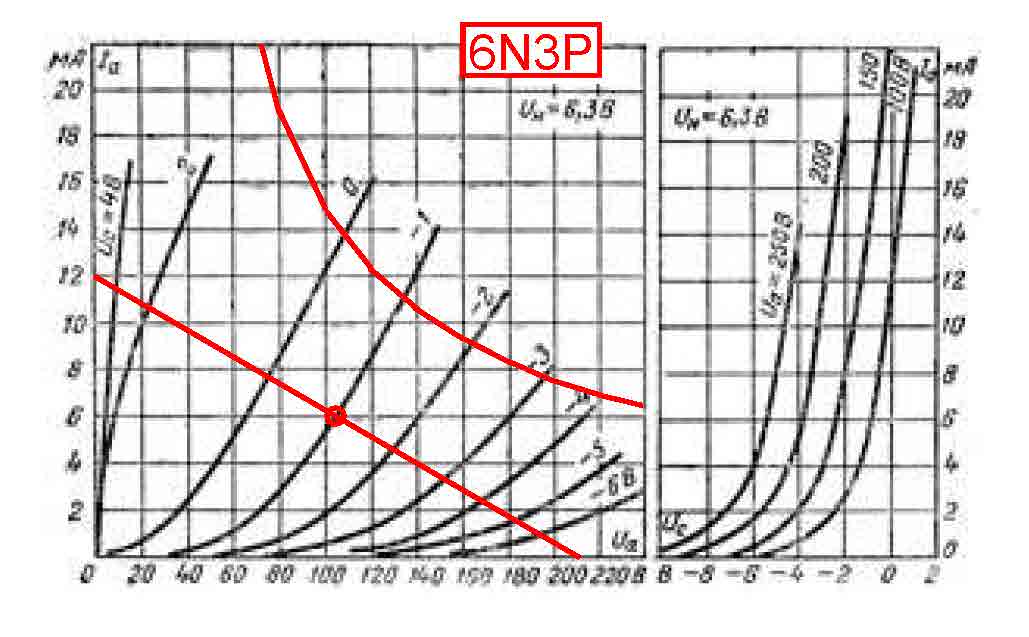

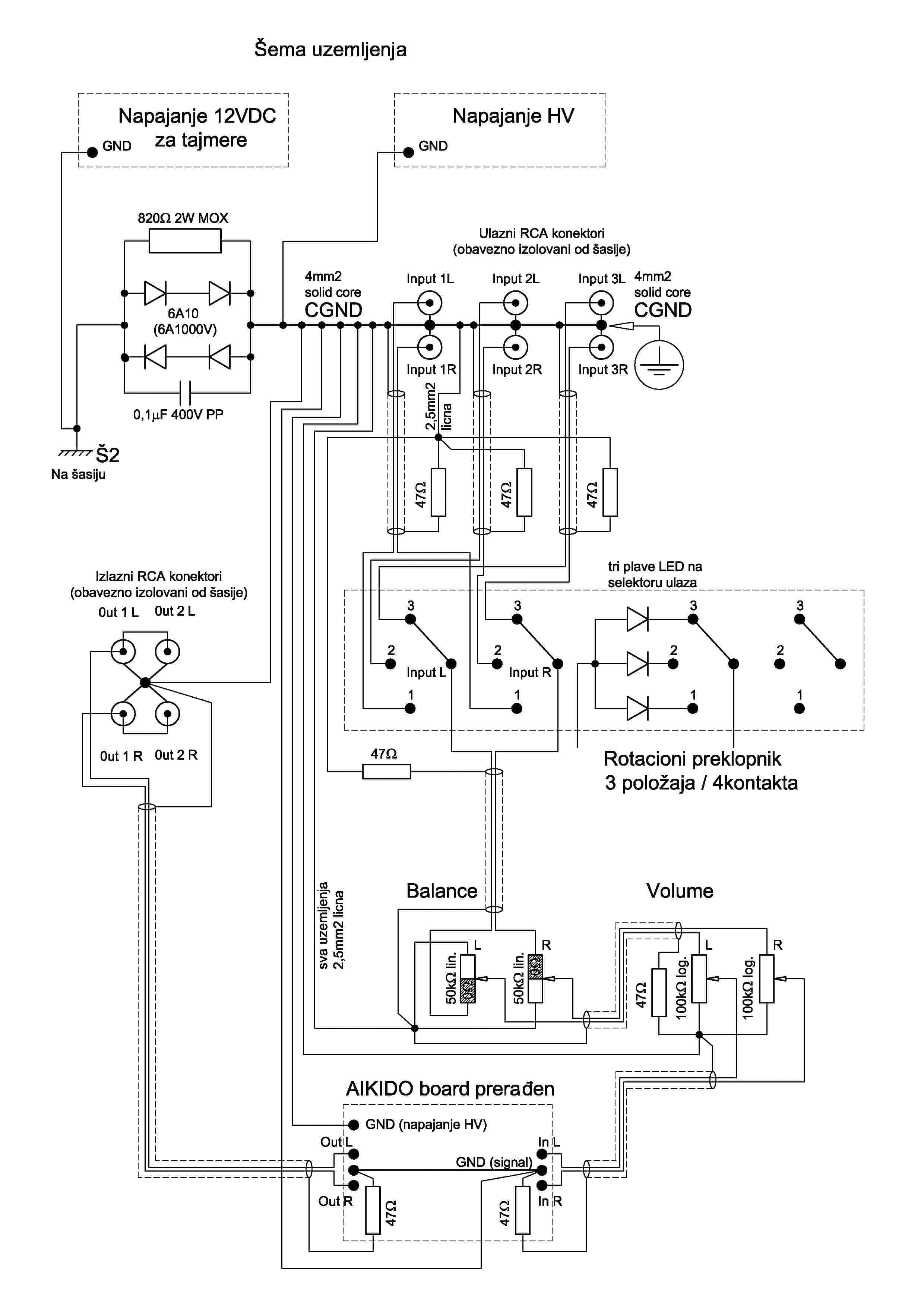

NIXIE Napisano Oktobar 12, 2017 Autor Share #149 Napisano Oktobar 12, 2017 Pošto sam u međuvremenu pravio sitnije izmene, evo konačnih šema. Više neću ništa da menjam, bolje od ovoga teško može da se izvuče. Prilažem i radne tačke za 6N3P i 6N23P (za konkretne lampe koje sam probao). Izmene su bile sledeće: 1. Potenciometar za balans je nov 50 klin, namenski za balans, nema deliteja na ulazu, radi prigušenje samo od sredine levo i od sredine desno. Kad stoji tačno u sredini nema nikakvog prigušenja. 2. Izlazni kondenzatori su sada Jantzen Silver Z 3,3uF 800VDC. Razlika u odnosu na one obične PP je kao nebo i zemlja. 3. Grid stoperi su sada 1k metal film (sugestija ZZZ), nisam primetio nikakvu razliku u zvuku ili šumu odnosu na 300oma MF, to su igre na MHz. Nemam osciloskop da vidim jel se šta događa. Mogu se stavljati i carbon film ko voli mekši zvuk. 4. Katodni otpornici su sada 180 oma metal film, malo je bolji zvuk nego sa 270 oma metal oksid. Nemojte stavljati MOX za ovu namenu, tu sam pogrešio, sviraju lošije. Mogu se stavljati i carbon film ko voli mekši zvuk. To bi bilo to, iscrpljena je tema. Ko hoće da čuje ovo u svom sistemu, možemo se uvek dogovoriti. Link to comment Podeli na ovim sajtovima More sharing options...
