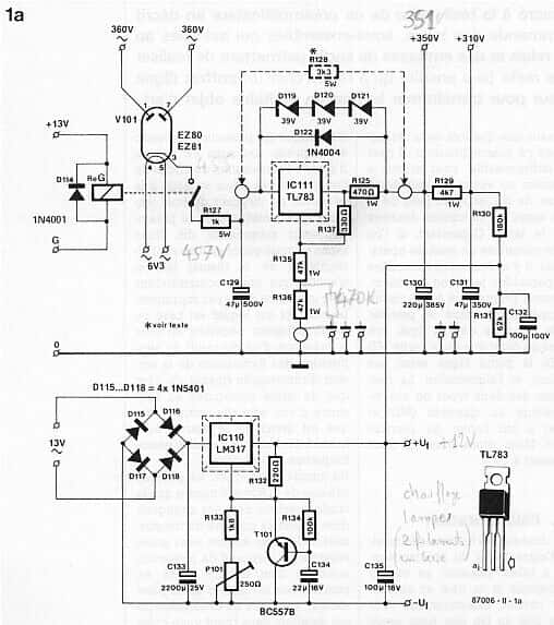

Probaj ove 6N3P-EV što sam naveo u postu, jeftine su, platio sam 4 kom uparenih za 24 dolara sa poštarinom, definitivno su bolje od GE5670, bolji bas, puno detalja. čistiji zvuk. Jedino što mogu da im zamerim je što imaju malo vise šuma od GE5670, ali još su nerazrađene, mislim da će se to popraviti verovatno treba dosta vremena da geter ponovo uspostavi pun vakuum unutar cevi ipak su stajale od 1983. Kao što se vidi na prednjoj ploči postoji prekidač koji isključuje visoki napon, tako da mogu cevi da se kuvaju polako danima samo sa uključenim grejanjem. Ja ih tako uključim i kad ne slušam ništa i ostavim.

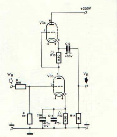

U pravu si,  objavio sam ovo jer sam video po stranim forumima da se puno pravi i da su većinom ljudi zadovoljni, nema loših postova. Kod nas nije nešto popularno, verovatno ljude odbija što ima četiri lampe. Ima i AIKIDO phono preamp sa osam lampi. Pošto sam ja ljuti amater i ne bavim se ovim komercijalno, rešio sam da objavim šeme i ostalo tako da možda još neko sebe da časti jednim pretpojačalom. Ako neko hoće još bolje, onda se kupe recimo dva Mundorfa silver gold oil ili neki od Delunda u pčelinjem vosku po 150-200 evra komad, dodaš neke NOS lampe po 100 evra komad, srebrne kablove, masnu kutiju graviranu mašinski sa puno detalja i eto High enda.
