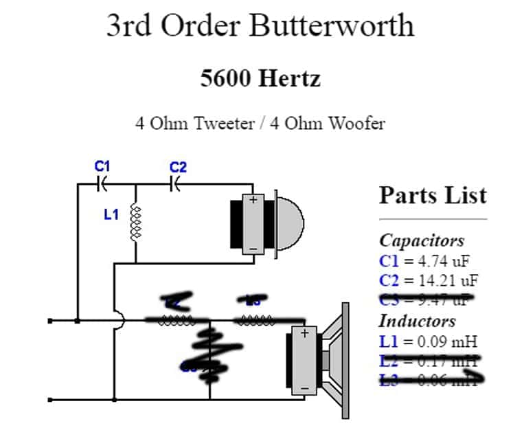

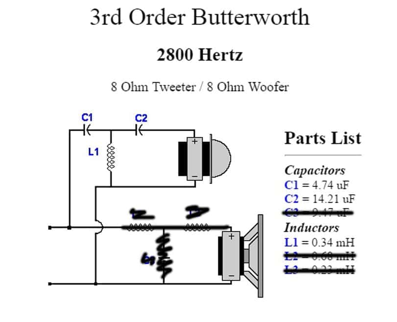

Visokotonac je 8 oma danas sam ga skinuo i izmerio. Nema nikakvih oznaka na viskotoncima pa ne znam ko je proizvodjac istih. Cilj mi je bio da promenim ozicenje otpornike  i eventualno kondenzatore ako mislite da bih dobio bolji zvuk. Medjutim kada sam otvorio i drugu kutiju primetio sam da se skretnice razlikuju, odnosno vrednosti kondezatora u skretnicama. Da li je to fabricki tako radjeno ili je neko prckao po njima?
Na kutijama zvucnika stoji oznaka "mass loaded speakers - system is an intescope disagn"
da li vredi ulaganje u ove zvucnike?
