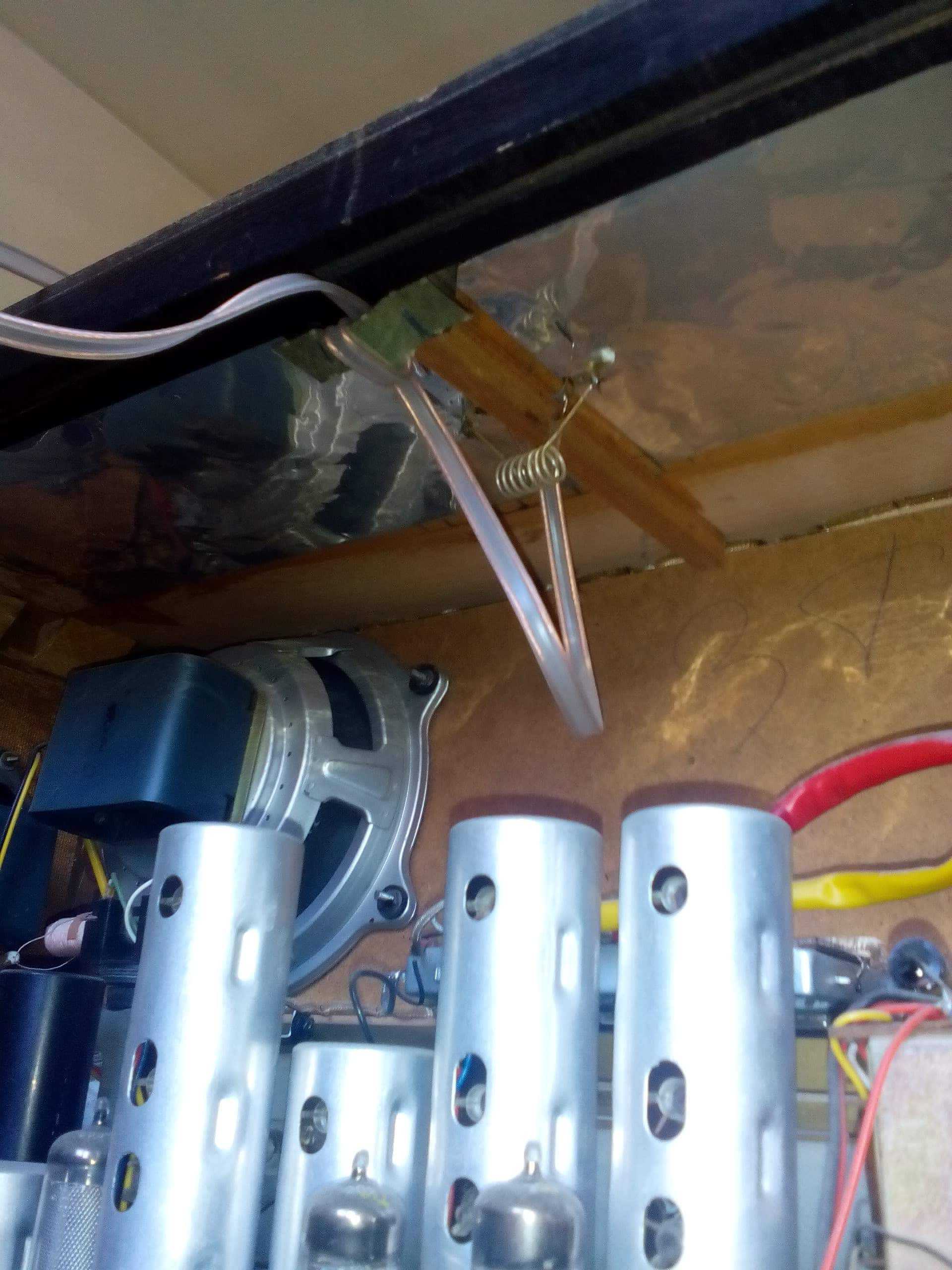

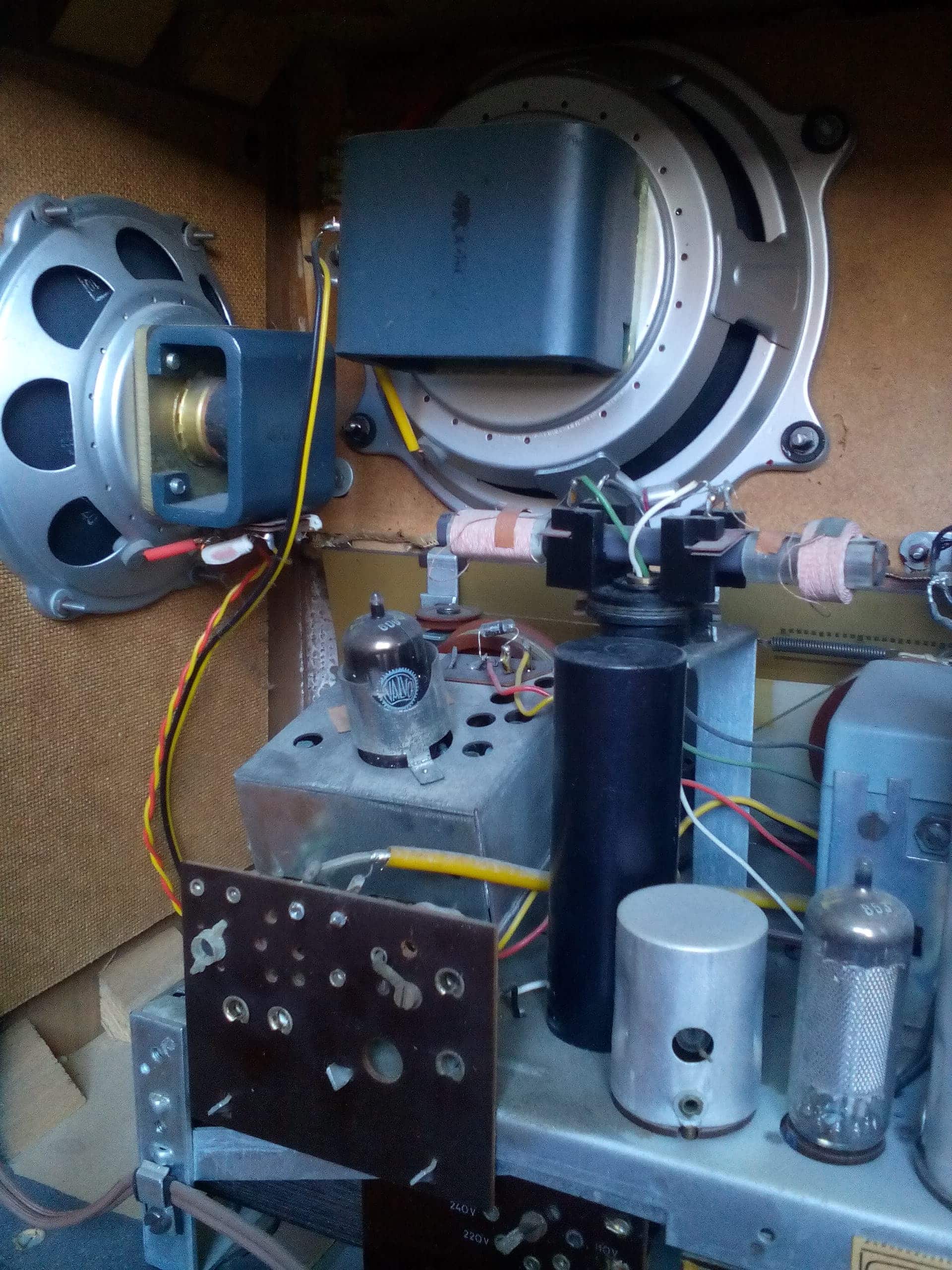

Trenutno i nije neophodno da sredim kanap,bitno je da UKW radi .Zanimljivo je da se pritiskom na dugmice za duge talase  blokira skala za UKW,to je izgleda mehanicki reseno.Ono sto mi je potrebno je predlog za antenu koja bi poboljsala prijem.Dok sam bio u Vranju za vikend(uži centar grada) prijem i selektivnost je bila izvanredna ,a ovde kod mene u rupi stvar je totalno drugacija.Ne znam koja antena je zaduzena za UKW? Unutar njega ima štapna antena koja se rotira 360 stepeni i dipol  koji je na celoj gornjoj povrsini radija ( 65 × 35 cm ) u vidu folije .

Dva -tri metra zice. Stap je za srednje talase.
P.S.
Postoje relativno skupe FM antene, samo dipol ili i usmerenija, sa direktorima, ali ne znam koliko to u nekim situacijama moze da pomogne i da li vredi.
