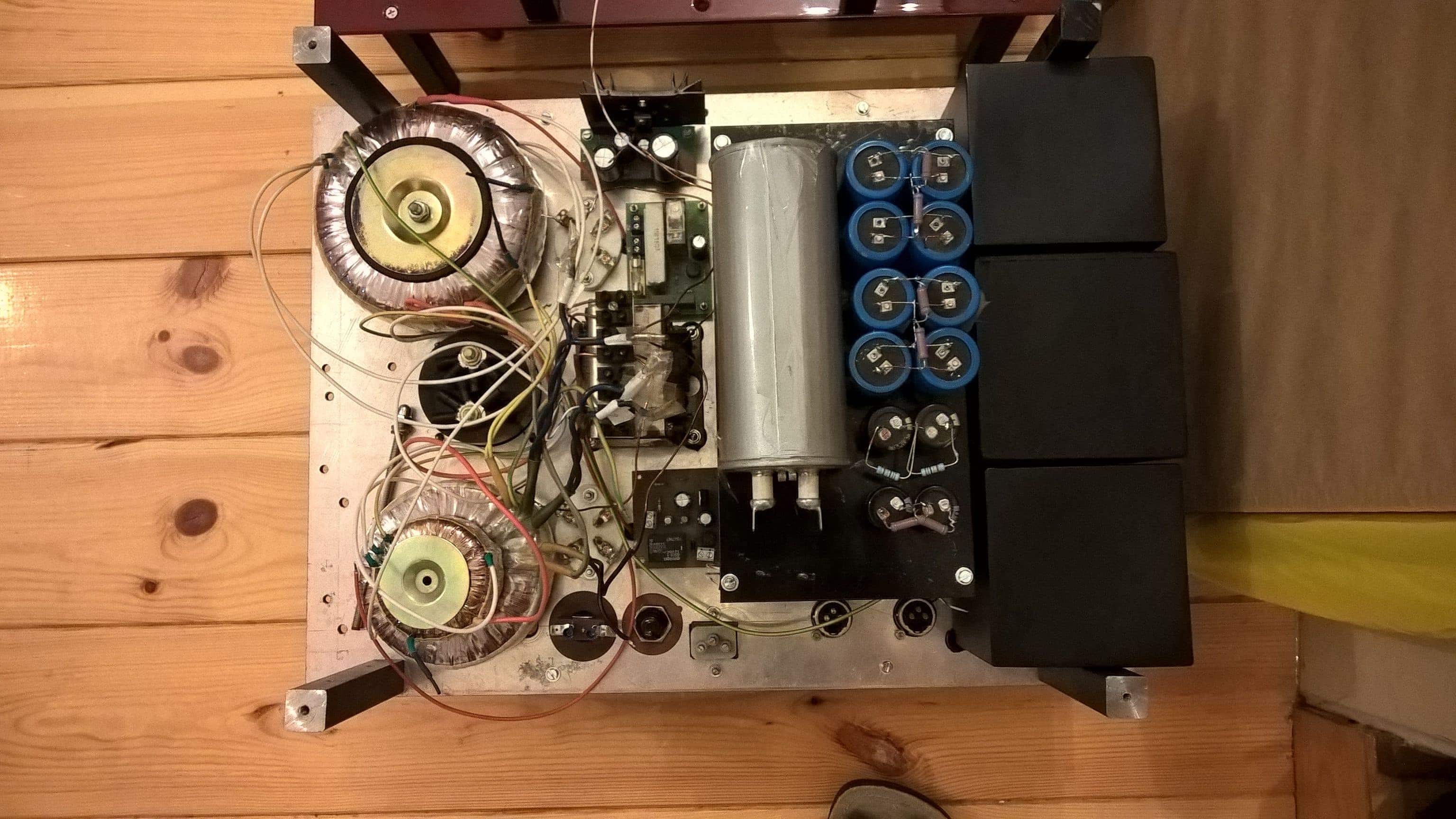

Zflazar Napisano April 14, 2017 Share #8 Napisano April 14, 2017 ovo je jedna od slika probe mesta pod haubom napajanja za Babušku kad je već bila pri kraju sa razvojem kutijanja, levo su torusi za visoke napone, u sredini trafo za grejanje ispravljačica pa u nastavku prvi kond ( papir-u-ulju), pa odozdo naviše kondovi za sekcije između/posle prigušnica. Prigušnice (3) desno ulivene i oklopljene. Obrati pažnju na plave Philipse od 220uF kako su povezani u kvartetima. Definitivna verzija koja je išla pod haubu je slična samo kozmetski dorađenija sa prelemljivanjem i zamenom šume kontakata na kondenzatorima, termo-lepkom, lepšim ređanjem komponenti i trafoa. Link to comment Podeli na ovim sajtovima More sharing options...

vladd Napisano April 14, 2017 Share #10 Napisano April 14, 2017 13 hours ago, igorp974 said: Zflazar, jasno je da PSU designer to odrađuje, znam za softver, ali većini ljudi ovde fali to neko lično iskustvo, šta je "bolje". U tvojoj temi o preampu koji praviš si napisao da je promena ožičenja donela veliku promenu, a tog iskustva nema u PSUD-u. Nadam se da se razumemo... Pre svega mora biti tehnicki korektno odradjeno, da bi uopste imalo sansu da bude dobro. Ovo sto je Zflazar pokazao je otprilike maksimum sto se moze dobiti iz CL ispravljaca.. To je dc napon, kao takav potreban, razna srebra i zlata su samo duhovni ili fensi mir, zbog visokih napona je bitno da prvi kond bude kvalitetan, a najjeftinije sto moze da se priusti visokog napona a stabilno su PIO. Kondove, narocito elko, je potrebno zastititi od grejanja i prenapona. Ispravljac treba da ima malu izlaznu impedansu i dovoljno energije za tranzijentna iznenadjenja iz potrosaca. I to je otprilike sve o cemu treba voditi racuna, sa elektricne strane. A detalji su manje oko zica a vise oko mehanike, lemova, medjuuticaja, vibracija.. Sve manje od toga negativno utice na zvuk. S obzirom da se planira odvojeno napajanje, uzeti u obzir upotrebu duzih dovodnih zica, pa komponentama gladnim energije, ili osetljivim na smetnje-oscilacije, obezbediti poneki kond ili po potrebi prigusnicu, na tackama napajanja u uredjaju. Link to comment Podeli na ovim sajtovima More sharing options...
