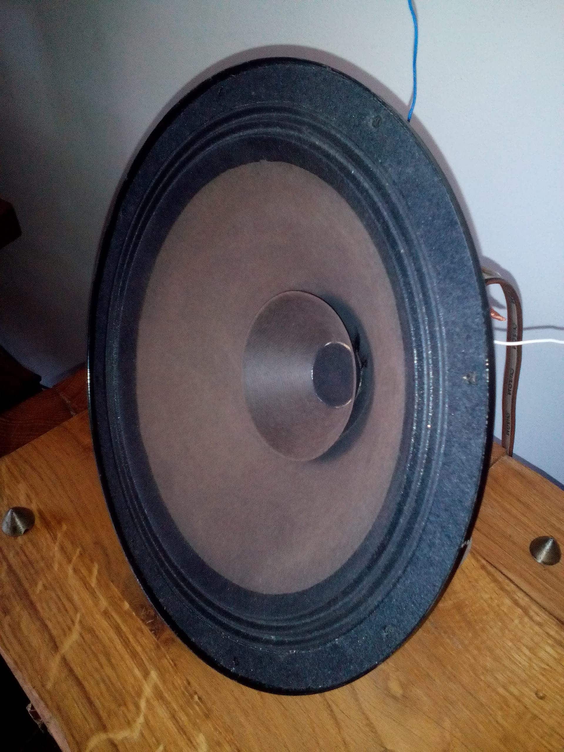

Fly carpenter Napisano April 4, 2017 Share #1 Napisano April 4, 2017 Nedavno sam nabavio par ovih sirokopojasnih zvucnika u dobrom stanju.Trenutno sviraju ugrađeni u komad univera zbog zastite od "visih sila".Pronasao sam i originalni Philips-ov projekat namenjen baš za ovaj drajver.Kutija ce biti kompresiona i necu odstupati od njihove preporuke sem sto cu kutiju odraditi od debljeg univera.Slikama cu propratiti proces izrade,možda nekom bude od koristi u bilo kom pogledu ! Link to comment Podeli na ovim sajtovima More sharing options...

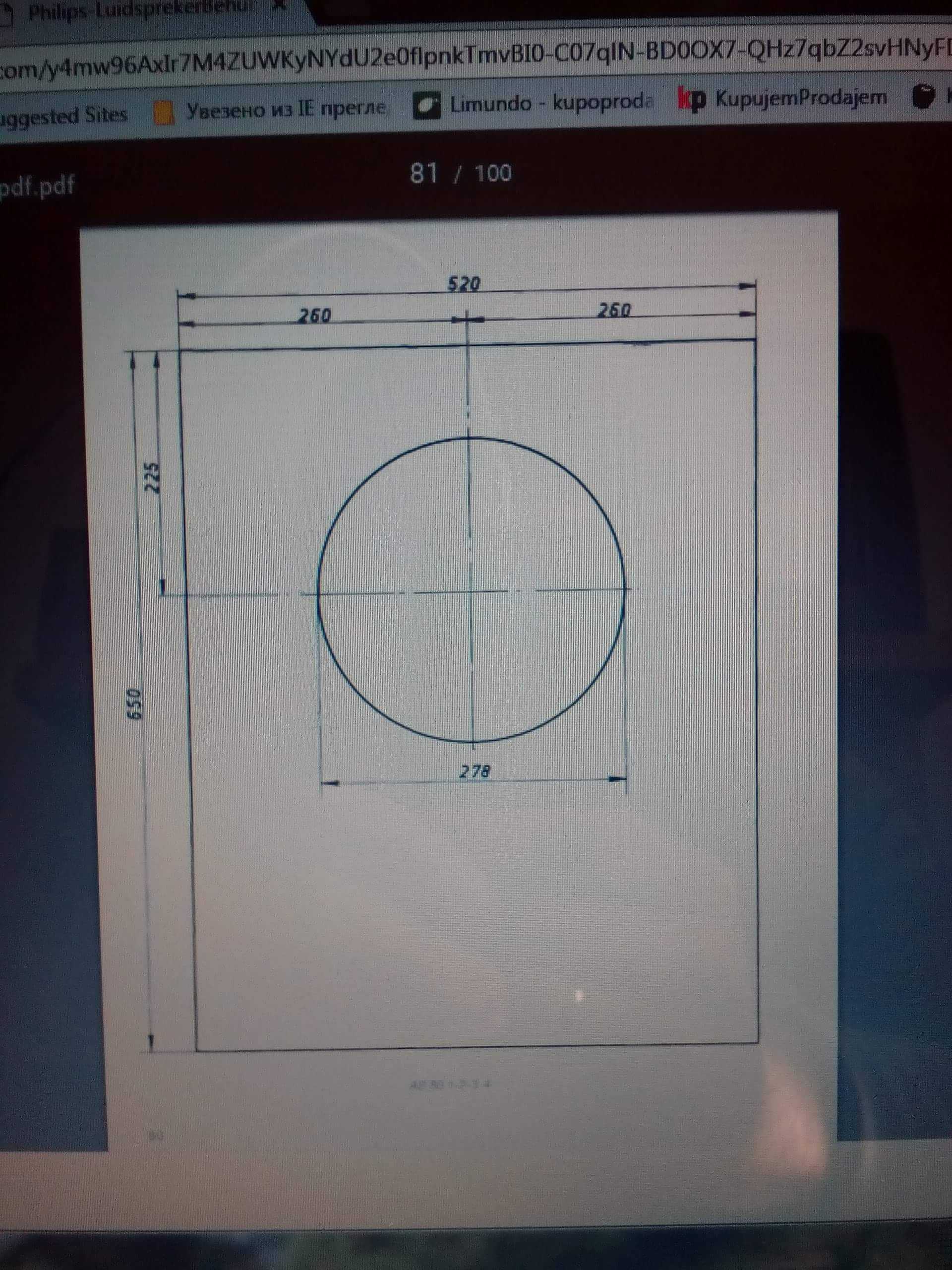

Fly carpenter Napisano April 4, 2017 Autor Share #4 Napisano April 4, 2017 (izmenjeno) Dimenzije prednje ploce Izmenjeno April 4, 2017 od Fly carpenter greska Link to comment Podeli na ovim sajtovima More sharing options...

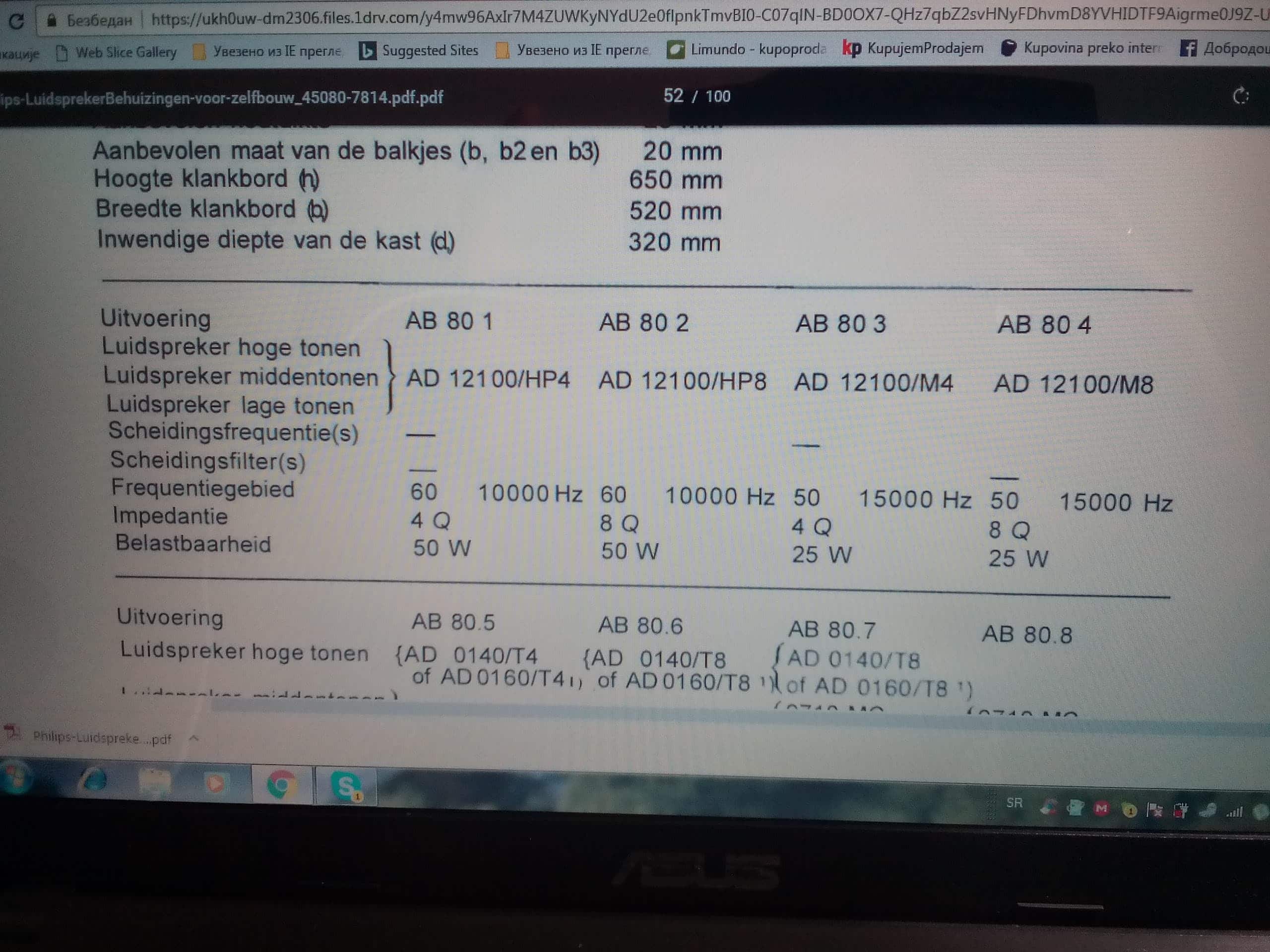

Fly carpenter Napisano April 4, 2017 Autor Share #5 Napisano April 4, 2017 Slikao sam ekran ,da ne postavljam ceo pdf Link to comment Podeli na ovim sajtovima More sharing options...
Fly carpenter Napisano April 5, 2017 Autor Share #6 Napisano April 5, 2017 Koliko muziikalnosti izvire iz ovih zvucnika bez kutija ne mogu da verujem ,mogu misliti sta ce biti sa kutijama ! Link to comment Podeli na ovim sajtovima More sharing options...
