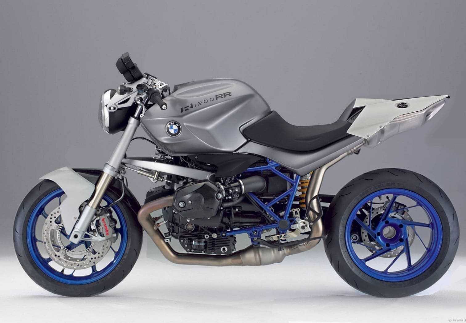

14 hours ago, ninja said:
A sad malo o imenu tolica, ovo je bmw r1200r sa bokser motorom, sletio u jarak pa je u knockoutu (pomio viljusku i prednji dio rama). Plan je da se ocisti i bude jedan pravi cafe racer ljepotan :).
Prednja viljuska je sa KTM 950 sm i ram na slici koji je drzi je donekle sa KTMa. Original ide telelever ali plan je bez njega u cr var8janti.
Problem je da nije registrovan i broj sasije je otisao sa prednjim ramom. :(
Pa trebao bi imati onaj odpiljeni dio kao dokaz ? , pa moreš napravit i novu ramu , sam što treba homologizacija . Iak neznam što se na samom nosaču vilica (gdi je ukucan broj) moglo potrgat ?. Osim što od KTM a ne paše oriđiđi. Ovo sa teleleverom treba izuzetno precizno odradit da nebi išao ko "pas sa svadbe " onak na koso. Ideja je odlična . "Triumphof" rezervar mu daje vintage štih i upravo izgleda i valjda mu je namjena "od kafane do kafane" iak sa dobro složenom "Bemburom" moreš kam oćeš , od alata trebaš malo bolji švicarski nožić . :) . dok sa "japancima" je malo "softiciranije". Al  gušti su gušti ;)

Ovaj bmw je uletio u jarak i polomio prednjicu, osiguravajuće drustvo ga je "odkupilo" tako da je izbrisan iz registra. Nema broja sasije.
Tip je nakupio masu dijelova koje je nasao, zato je tu Triumphov rezervoar, KTM viljuska a nasao je i prednji ram za KTM koji je sada montiran. On ga je mo "dovario" i stavio na motor. Ima tu i cijela kutija sa dijelovima raznih ramova.
Sad, ja jos nisam 100% sta ja hoću od ovoga i da li uopste ja sam mogu to da napravim. Moram ga registrovati kao "hobi napravina" pa onda homologaciju za ram. Posle je lakse ako to prodje.
Sad, ta KTM viljuska je dobra i šteta je ne iskoristiti.
Motor je u osnovi r1200r 2008 koji je presao oko 26-28000 km. Cijena je bila takva da nisam imao srca da ne uzmem :)
Ja bih ga očistio i napravio neku vrstu caferacera ali sa podugnitim ruckama, nije mi tijelo vise za S-figure :) Znaci, cafe racer - ninja scrambler :)
