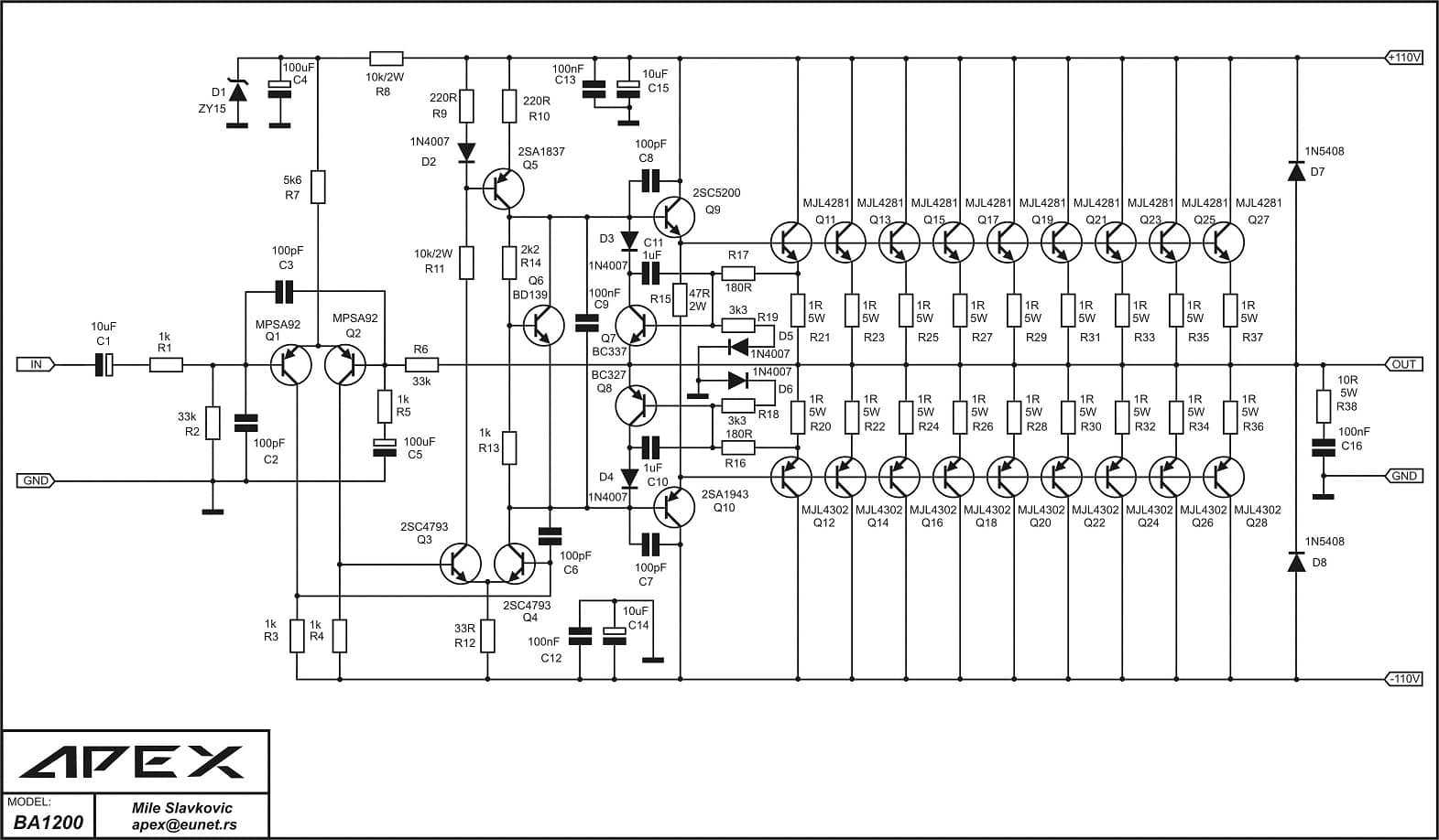

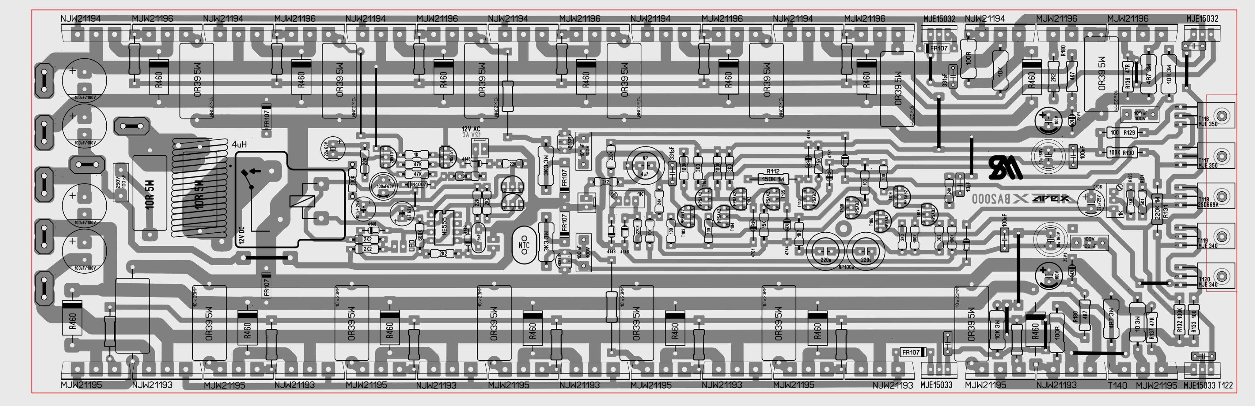

apexaudio Napisano Mart 7, 2017 Share #1 Napisano Mart 7, 2017 Ponekad je potrebno i malo snaznije pojacalo... ima li zainteresovanih za ovako nesto? John Coltrane and mancube je reagovao/la na ovo 2 Link to comment Podeli na ovim sajtovima More sharing options...
John Coltrane Napisano Mart 7, 2017 Share #2 Napisano Mart 7, 2017 Mile opaka ti ova makina moje mišljenje da se ne isplati dyanje tih jakih snagaša osim ako nemaš hrpu ogromnih trafoa i elektrolita koji čekaju svoju šansu, pošto su kod nas poludeli sa cenama novih torusnih trafoa a da ne pričamo o cenama novih kondezatora. mada ovo bi bio odličan odgovor za audiofile sa "lenjim" kutijama koji daju ogromne pare za brand hi-fi snagaše a koji opet nemaju 00 i opet u krug Link to comment Podeli na ovim sajtovima More sharing options...
apexaudio Napisano Mart 8, 2017 Autor Share #3 Napisano Mart 8, 2017 Samogradnja snagasa se uglavnom svodi na reciklazu rashodovanih uredjaja, tako da trafo, hladnjaci i kutija vec postoje ostaju plocice koje je jednostavno i jeftino kompletirati. Link to comment Podeli na ovim sajtovima More sharing options...

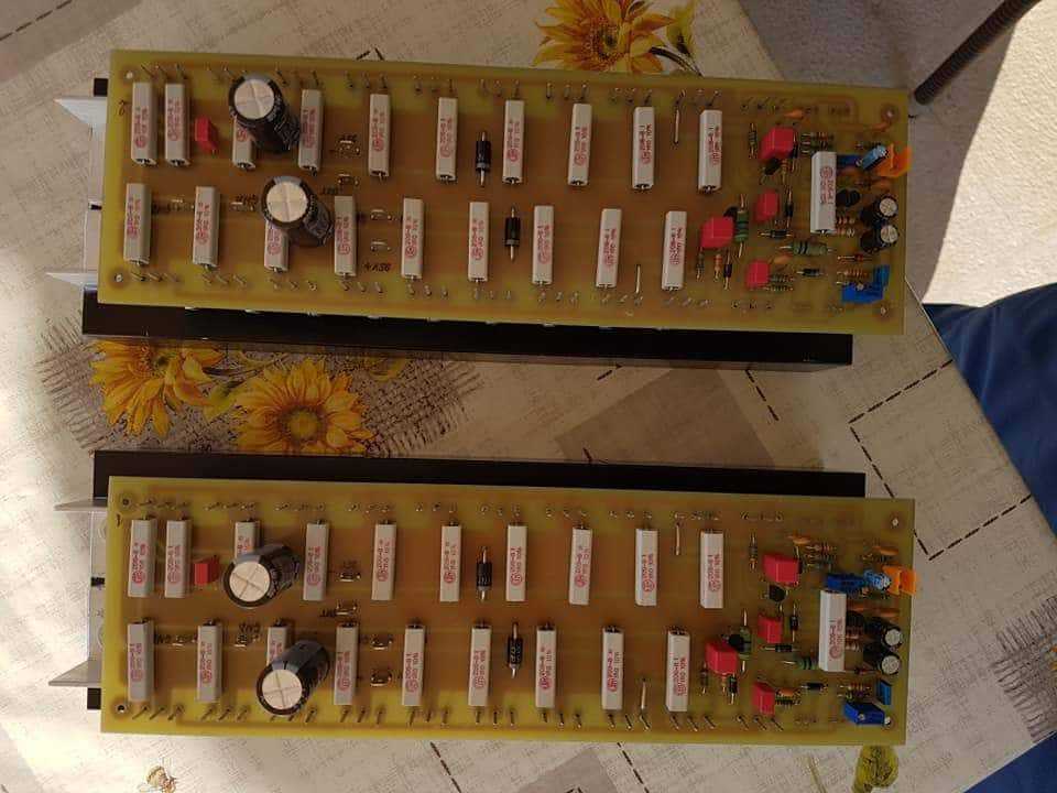

apexaudio Napisano Mart 8, 2017 Autor Share #4 Napisano Mart 8, 2017 Plocica je napravljena da koristi hladnjake iz rashodovanih Phonica i slicno... Eci je reagovao/la na ovo 1 Link to comment Podeli na ovim sajtovima More sharing options...
dvv Napisano Mart 8, 2017 Share #5 Napisano Mart 8, 2017 Osnovni problem jakih pojačavača jeste jedno osnovno nerazumevanje kod korisnika. Ljudi misle da samo zato što je pojačavač jak mereno po nazivnim watt-ima da ga sada treba i koristiti tako, što je besmislica. Logika velike snage bi trebala da bude "imam veliku snagu ne zato da bih dambaro kao lud, nego zato što ako može više, lakše će se izboriti sa realnim manjim potrebama". Drugim rečima, nije stvar u velikom naponu na izlazu, nego u mogućnostima isporuke velikih struja kada i ako zatrebaju. A to ne mora nužno da bude podržano velikim svime unutra, dobar izbor izlaznih tranzistora može mnogo toga da reši i bez masivnosti, ali u svakom slučaju, sa više njih u seriji/paraleli. Primera radi, test opterećenje koje koristi Nelson Pass za recimo 100W/8 oma nominalno se neće zadovoljiti sa nominalnih 7,07 A struje za 4 Oma, već će tražiti negde oko 12 A u stvarnosti, a to se više ne može pouzdano dobiti iz jednog para. Možda će u pikovima i isterati to, ali garantujem da će doći do promene boje zvuka pri špicevima, a o pobudi još nižih impedansi kao što je 2 Oma nema ni razgovora. Očigledno, ja u celosti podržavam Miletovu logiku snage i kako je steći. Link to comment Podeli na ovim sajtovima More sharing options...
dvv Napisano Mart 8, 2017 Share #6 Napisano Mart 8, 2017 Mile, svaka čast na izboru izlaznih tranzistora, verujem da je to najbolje što se danas može dobiti u slobodnoj prodaji. Motorola/ON Semi je zakon za jake tranzistore, tu su Japanci još ovek iza njih. Link to comment Podeli na ovim sajtovima More sharing options...
apexaudio Napisano Mart 8, 2017 Autor Share #7 Napisano Mart 8, 2017 Postoji predrasuda da pojacala vece snage nisu hi-fi kvaliteta zvuka. BA1200 moze da se koristi sa manjim naponom napajanja i manjim brojem izlaznih tranzistora, a plocica po dimenzijama 260x75mm nije nista veca od prosecnih za manje snage. Postoji dodatna plocica za balansirani ulaz i limiter ako se pojacalo koristi za PA. Imam viska plocica ako je neko zainteresovan za gradnju. Link to comment Podeli na ovim sajtovima More sharing options...
dvv Napisano Mart 8, 2017 Share #8 Napisano Mart 8, 2017 Da već ne koristim pojačavač snage od 200W/8 Oma sa impulsnim udarima od 100 A, ja bih verovatno napravio ovaj u nešto smanjenom obimu, recimo 4-6 izlaznih parova i napajanjem od recimo +/- 60V, meni dosta jer imam relativno efikasne zv. kutije, koje eu koliko ja znam najlakše opterećenje za koje ja znam (nominalno 8 Oma, minimalno 6,5 oma, najveći fazni pomer -25 stepeni, 92 dB SPL/2,83V/1 m). Link to comment Podeli na ovim sajtovima More sharing options...

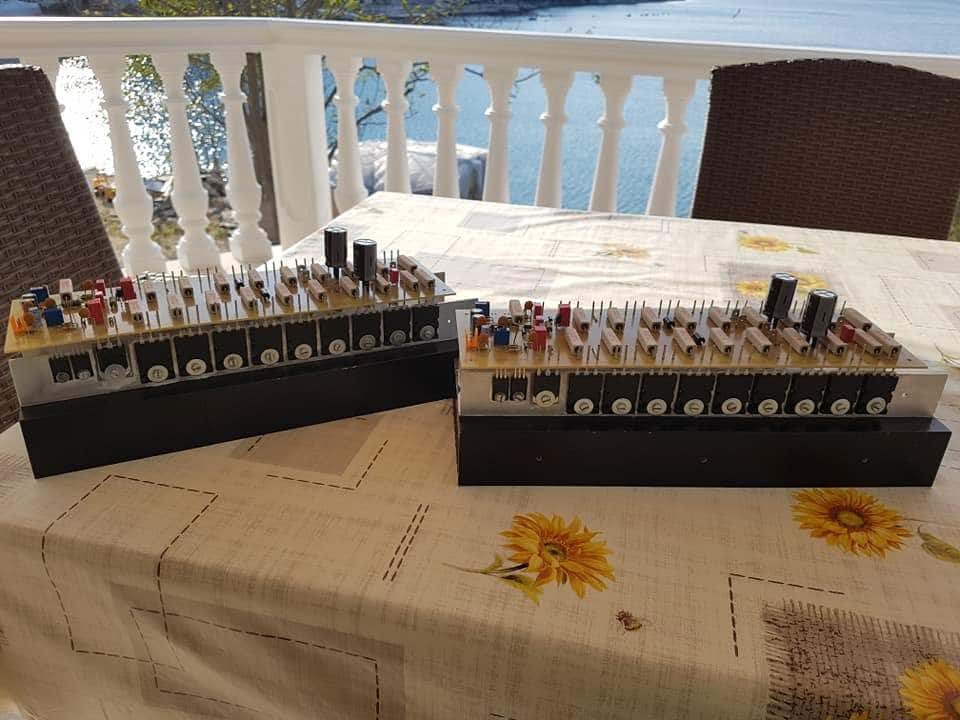

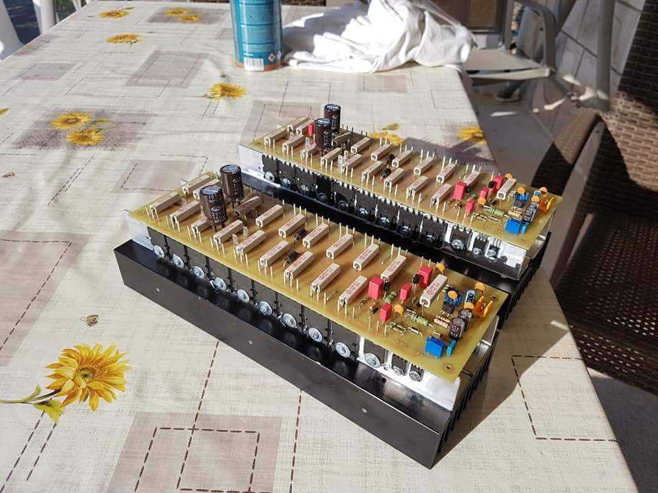

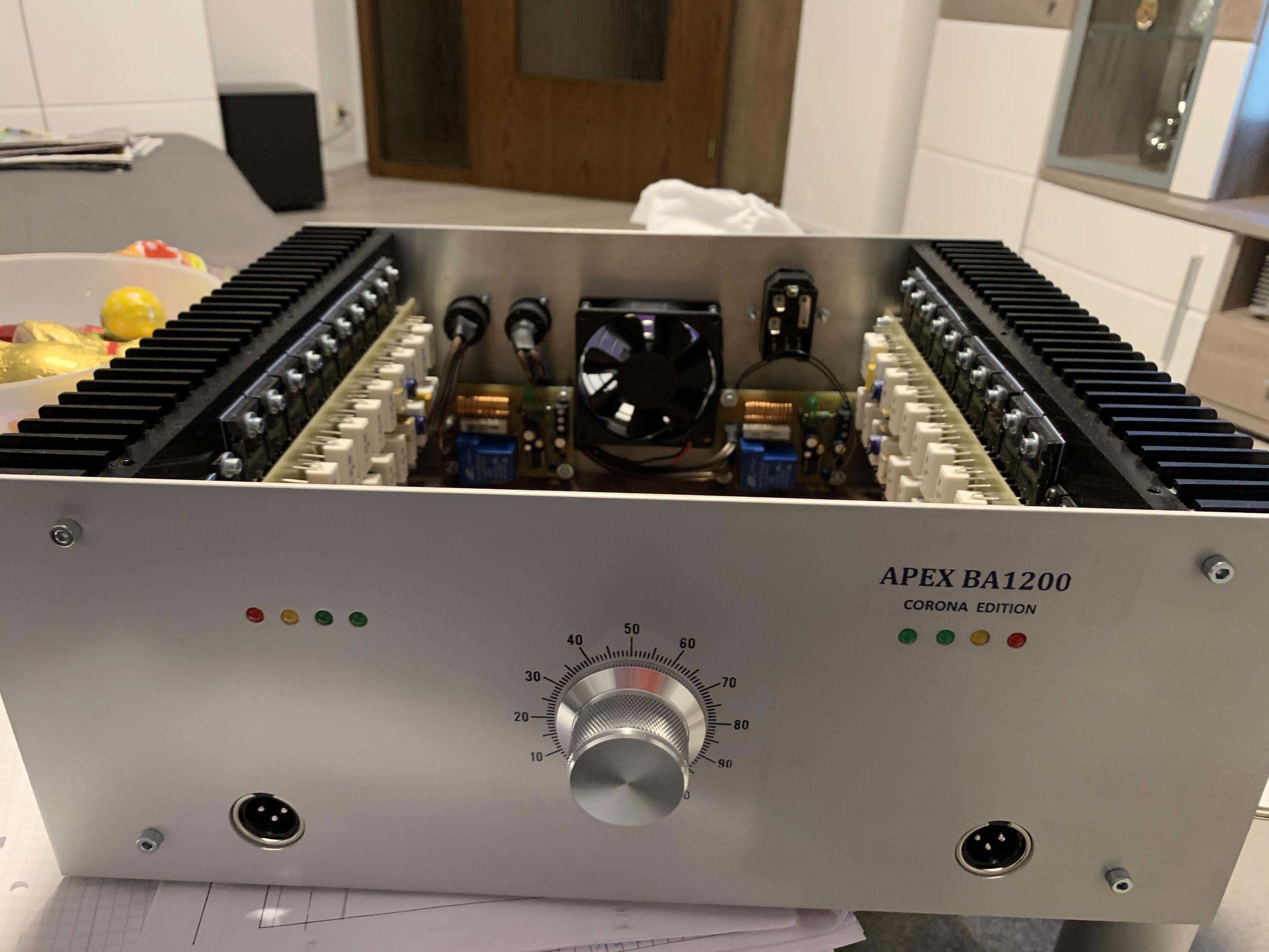

apexaudio Napisano Oktobar 22, 2018 Autor Share #10 Napisano Oktobar 22, 2018 BA1200 u izgradnji. 2a3 je reagovao/la na ovo 1 Link to comment Podeli na ovim sajtovima More sharing options...

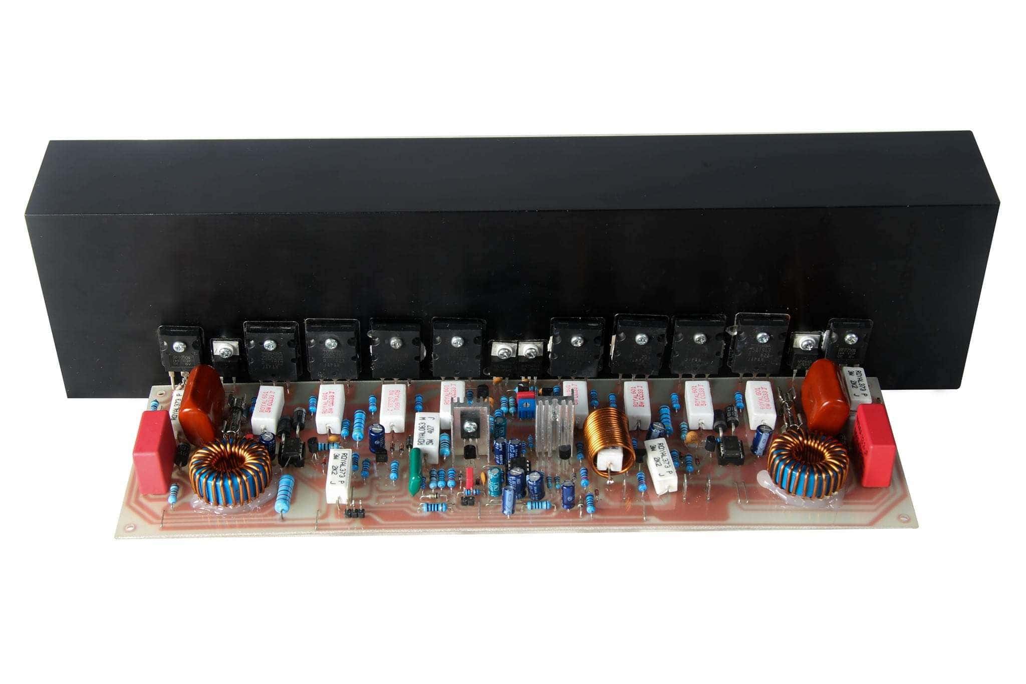

apexaudio Napisano Februar 23, 2019 Autor Share #12 Napisano Februar 23, 2019 APEX TD1800 je novo jos snaznije pojacalo koje uz to koristi manje izlaznih tranzistora i ima mnogo vecu efikasnost. Sve ovo postignuto je ubacivanjem tracking downconvert u napajanju koji napon podesava u zavisnosti od amplitude audio signala... Link to comment Podeli na ovim sajtovima More sharing options...

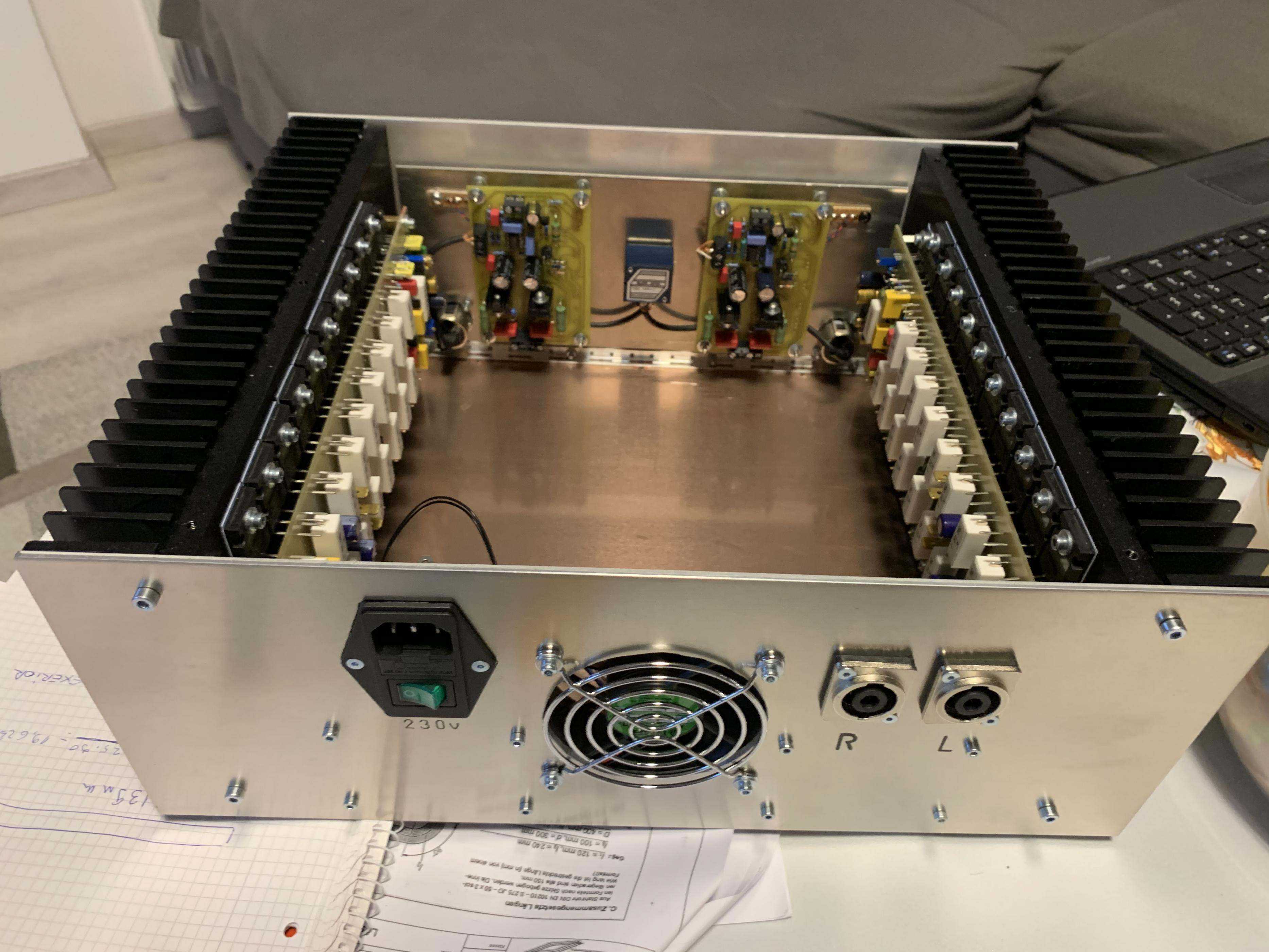

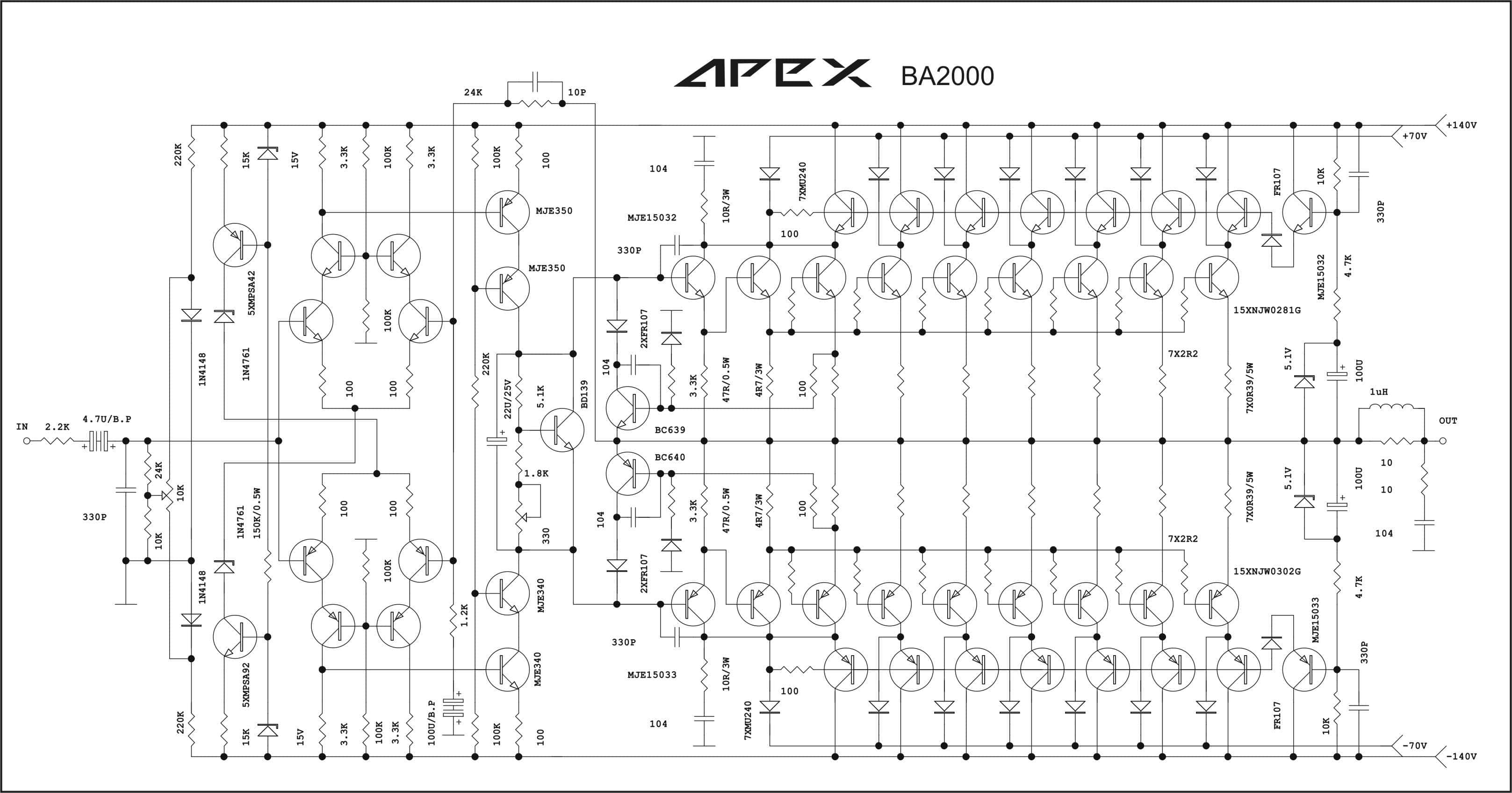

apexaudio Napisano April 11, 2019 Autor Share #13 Napisano April 11, 2019 BA2000 Aleks je reagovao/la na ovo 1 Link to comment Podeli na ovim sajtovima More sharing options...

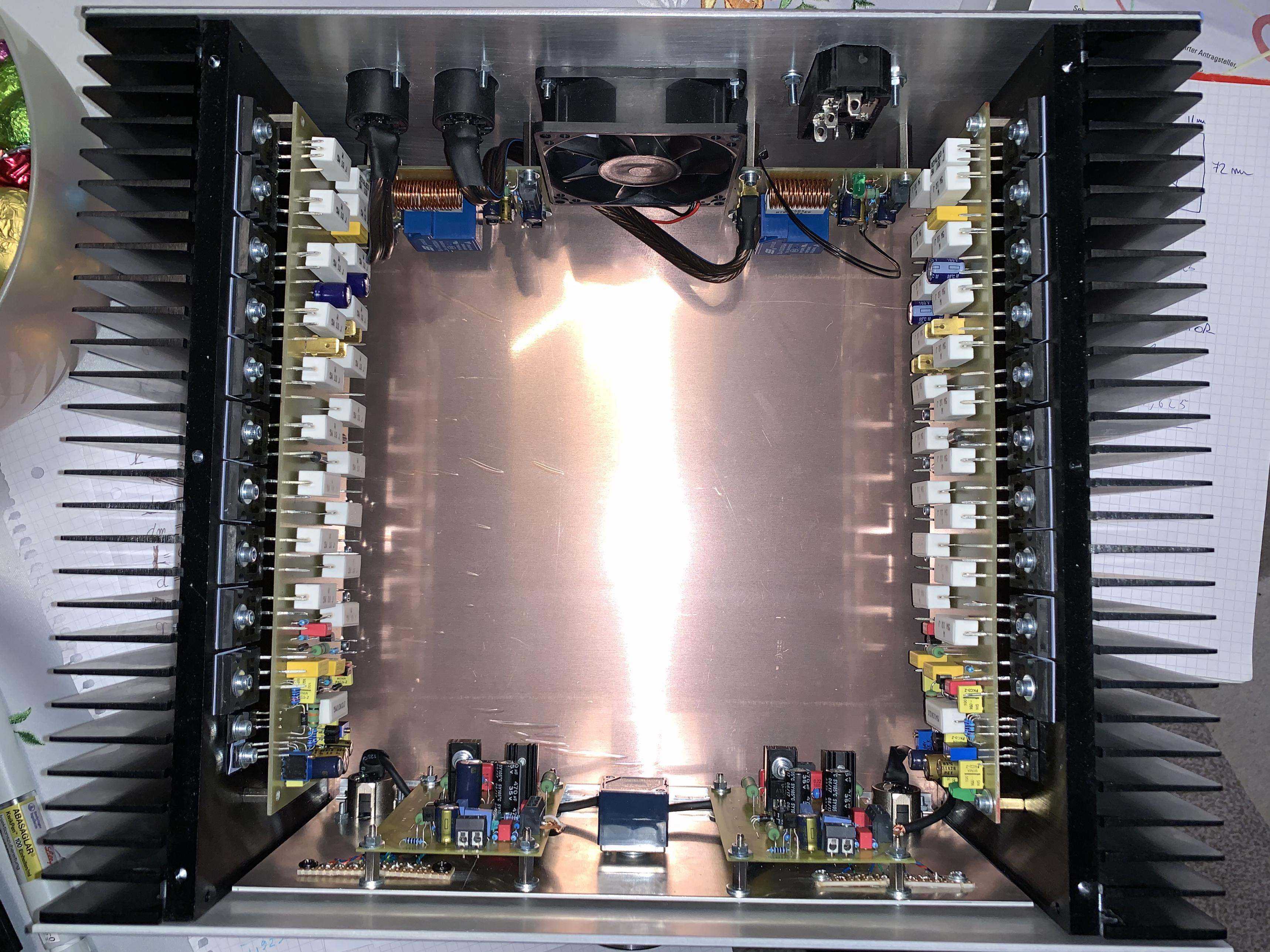

apexaudio Napisano Jun 4, 2019 Autor Share #14 Napisano Jun 4, 2019 Link to comment Podeli na ovim sajtovima More sharing options...
John Coltrane Napisano Jun 4, 2019 Share #15 Napisano Jun 4, 2019 Opasno, što bi reko Rakac za pojačalo kako tera zvučnike: "idu na Kiseljak po vodu" Link to comment Podeli na ovim sajtovima More sharing options...

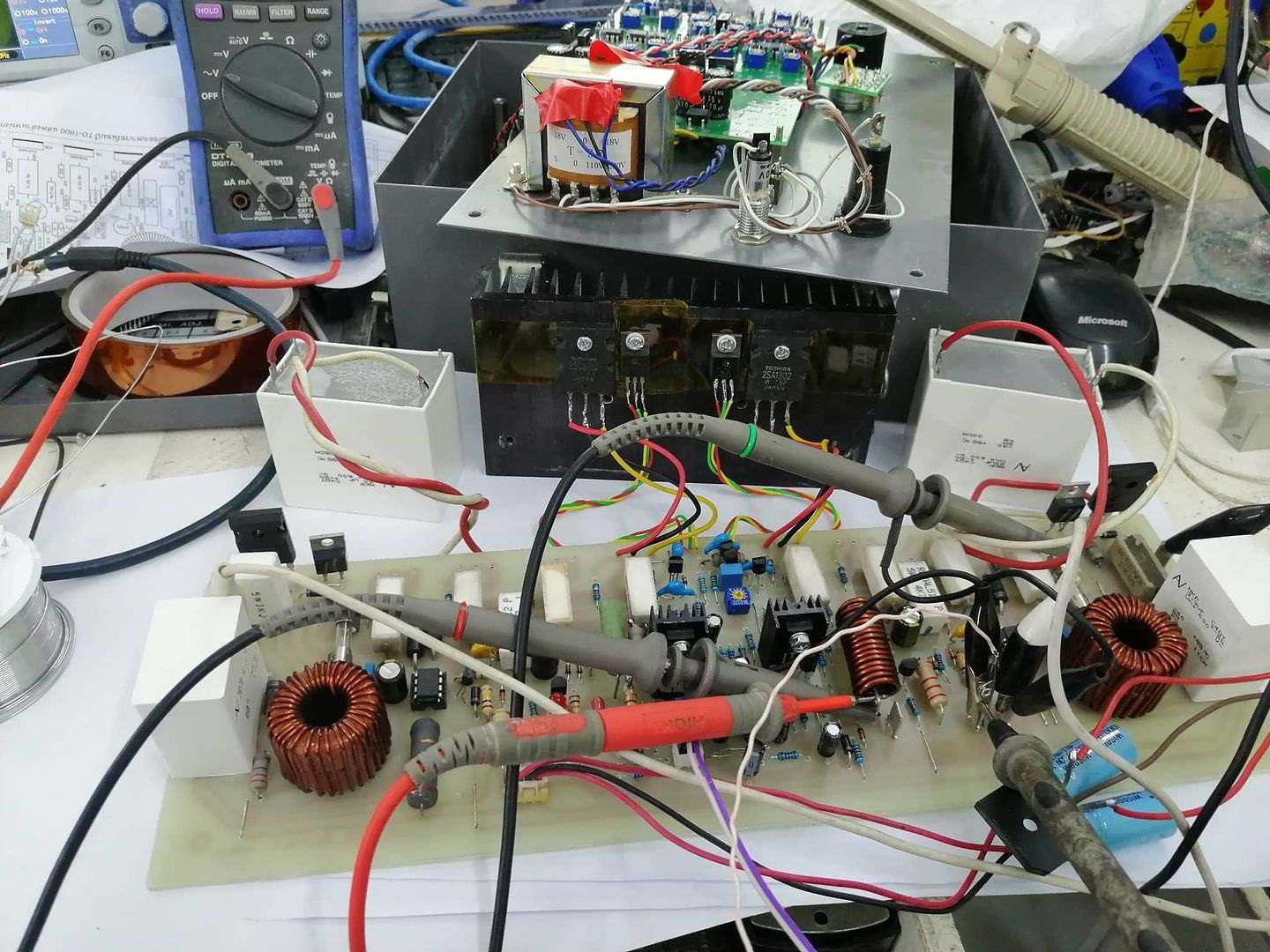

apexaudio Napisano Oktobar 3, 2019 Autor Share #18 Napisano Oktobar 3, 2019 Jos jedan TD1800 testiran. John Coltrane je reagovao/la na ovo 1 Link to comment Podeli na ovim sajtovima More sharing options...
