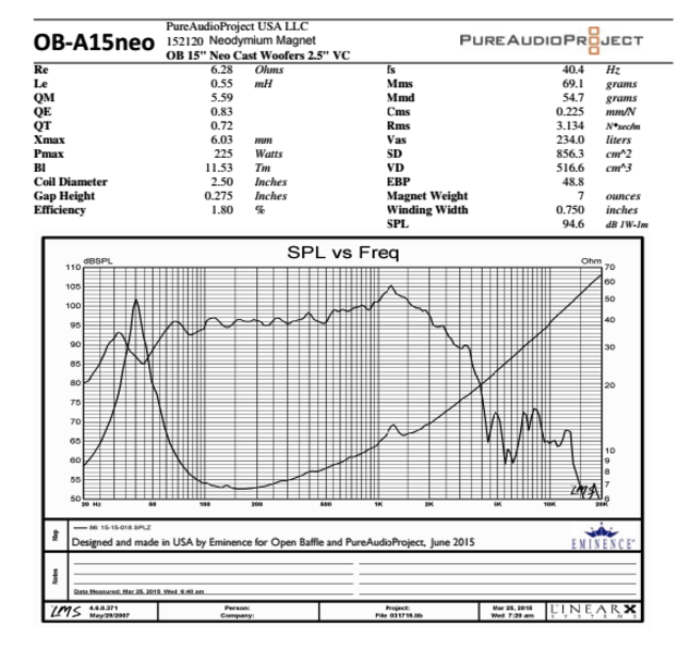

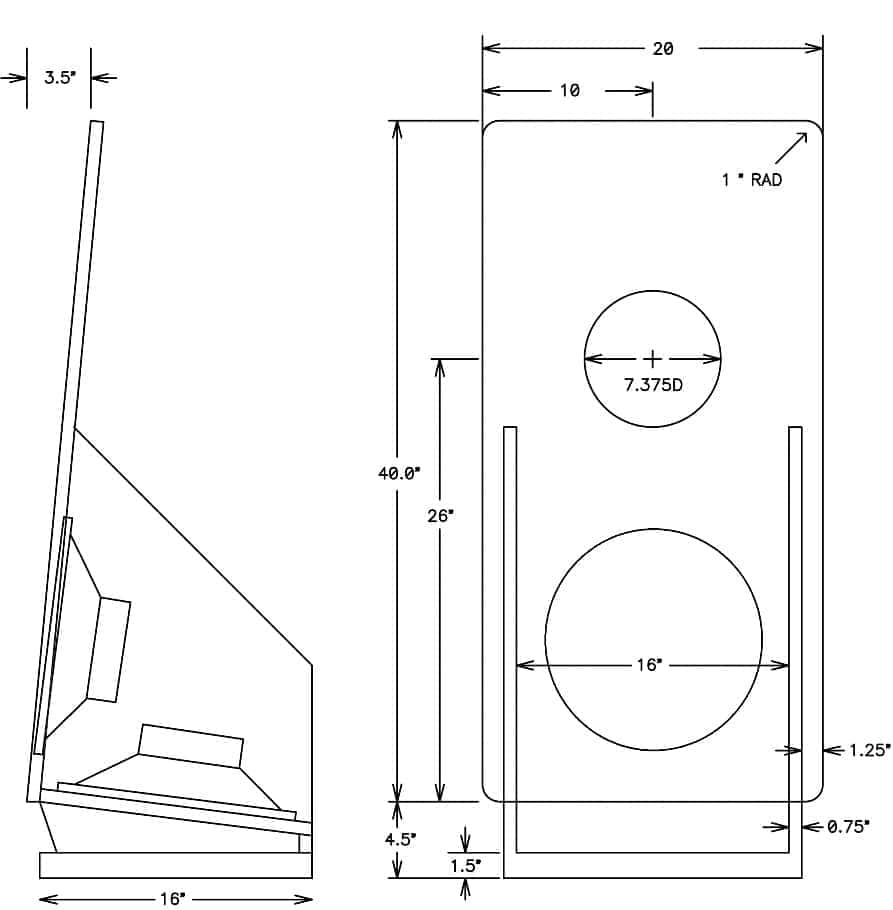

Pchelac Napisano Januar 22, 2017 Share #81 Napisano Januar 22, 2017 Evo kako spakovati 2 petnaestice, a da visina bude 1m. Moglo bi da se doda još jedna , Pa da bude 1,5m, još uvek vizuelno prihvatljiva visina. Pass je inače krenuo sa samo jednom 15ticom, ovom okrenutom nadole, posle je neko na forumu probao da doda spreda još jednu, uspešno, čini mi se da je prijavio poboljšanje.... Kod OBa je možda glavni problem to što su dipoli u pitanju i da li čovek spreman da ih sluša 'na pola sobe', priča se da je 1m minimum od zida, ali najbolje zvuče kad su još dalje od zadnjeg zida 1,5 do 2m... Jeste da je 70m2 u pitanju, ali kada se uključi i WAF u jednačinu... Lova izgleda nije problem, Alfe su oko 70Eura komad. Ove custom by Eminence za Pureaudioproject su oko 150dolara komad čini mi se, ali su i bolje... Kako stoje stvari, izgleda da čovek može da dobije skoro pa HighEnd za oko 2000Eurona. Hebiga, lično sam bio prisutan kad je čovek kupio amp, preamp i neke JBL zvučnike i platio to oko 30 000 DEM! Mislim da su zvuje bile oko 12 hiljada. Link to comment Podeli na ovim sajtovima More sharing options...

ZZZ Napisano Januar 22, 2017 Share #84 Napisano Januar 22, 2017 10 minutes ago, Pchelac said: Evo kako spakovati 2 petnaestice, a da visina bude 1m. Moglo bi da se doda još jedna , Pa da bude 1,5m, još uvek vizuelno prihvatljiva visina. Pass je inače krenuo sa samo jednom 15ticom, ovom okrenutom nadole, posle je neko na forumu probao da doda spreda još jednu, uspešno, čini mi se da je prijavio poboljšanje.... Kod OBa je možda glavni problem to što su dipoli u pitanju i da li čovek spreman da ih sluša 'na pola sobe', priča se da je 1m minimum od zida, ali najbolje zvuče kad su još dalje od zadnjeg zida 1,5 do 2m... Jeste da je 70m2 u pitanju, ali kada se uključi i WAF u jednačinu... Lova izgleda nije problem, Alfe su oko 70Eura komad. Ove custom by Eminence za Pureaudioproject su oko 150dolara komad čini mi se, ali su i bolje... Kako stoje stvari, izgleda da čovek može da dobije skoro pa HighEnd za oko 2000Eurona. Hebiga, lično sam bio prisutan kad je čovek kupio amp, preamp i neke JBL zvučnike i platio to oko 30 000 DEM! Mislim da su zvuje bile oko 12 hiljada. Ne sme nista da stoji ispred membrane zvucnika naročcito ne tako blizu. Cak ni kada se driver koristi samo za niske do oko 100Hz. Slusao sam masu kabineta gde je ispred drivera neka prepreka daska zid itd, medju njima i originalni Klipsch horn gde je bas driver unutar kutije i ide do sredine spektra. Nema veze sa zivotom... Za izvodjenje muzike ajde kako tako može ali za kućne uslove po mom mišljenju ne. Link to comment Podeli na ovim sajtovima More sharing options...

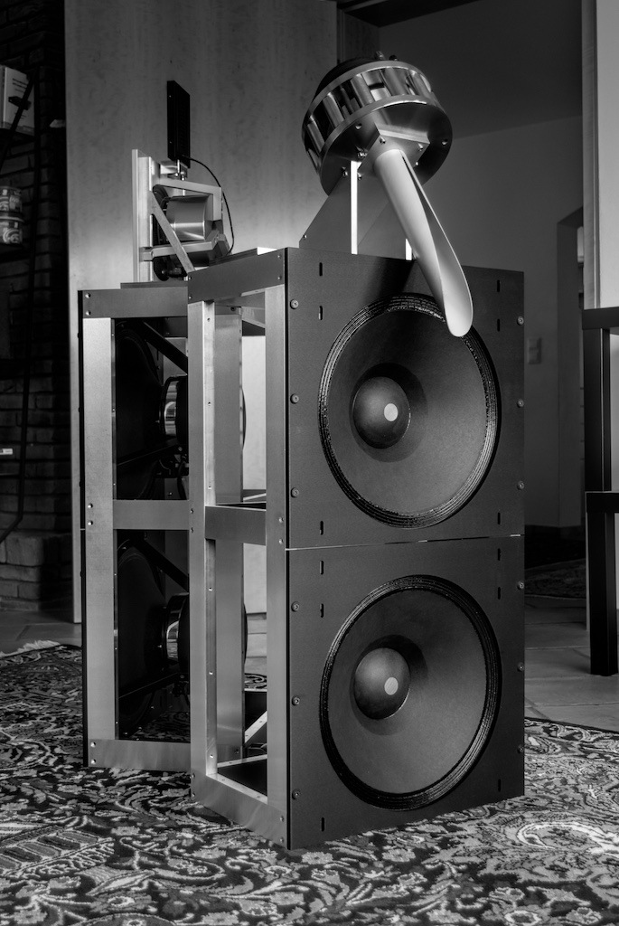

Pchelac Napisano Januar 22, 2017 Share #87 Napisano Januar 22, 2017 Bem li ga Zoki, ako se nisam zajebunio, ovo je Pass napravio i izložio na BAFu, a pre toga je pravio one kombinacije sa vertikalnim slotom i dva drajvera sučeljena...Njemu se izgleda dovoljno dopalo da predstavi koncept. I naš Vix je turao daske neke pred Betu... Ima tu nečeg, ali verovatno, ko i sve drugo, zavisi od implementacije...Možda malo nekog damping materijala dole , da smiri srednje... Link to comment Podeli na ovim sajtovima More sharing options...
Pchelac Napisano Januar 22, 2017 Share #88 Napisano Januar 22, 2017 Ovako, pa ugurati možda i 18ticu odozdo...http://www.pureaudioproject.com/trio15-open-baffle-speakers-pureaudioproject/ Link to comment Podeli na ovim sajtovima More sharing options...
