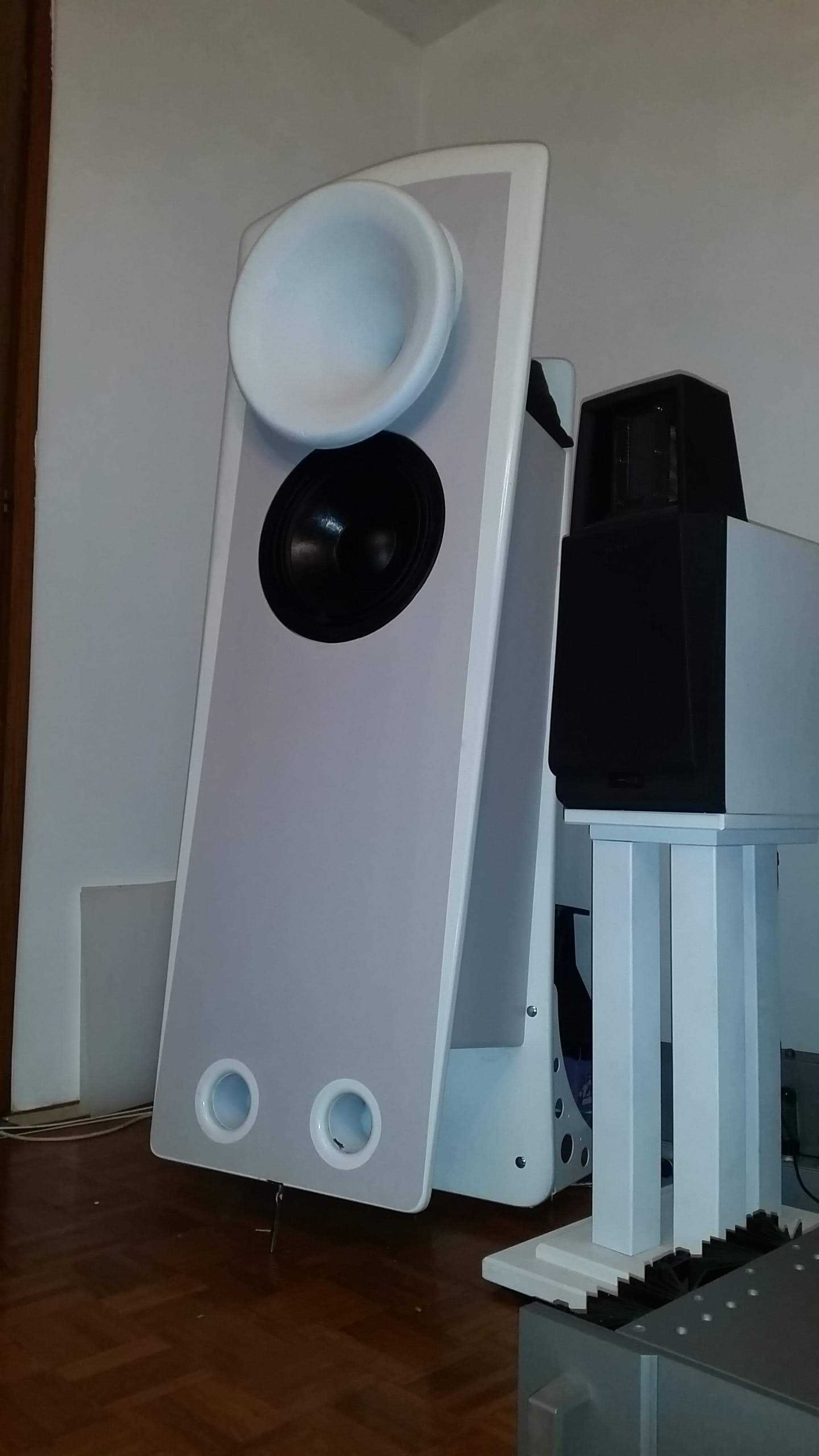

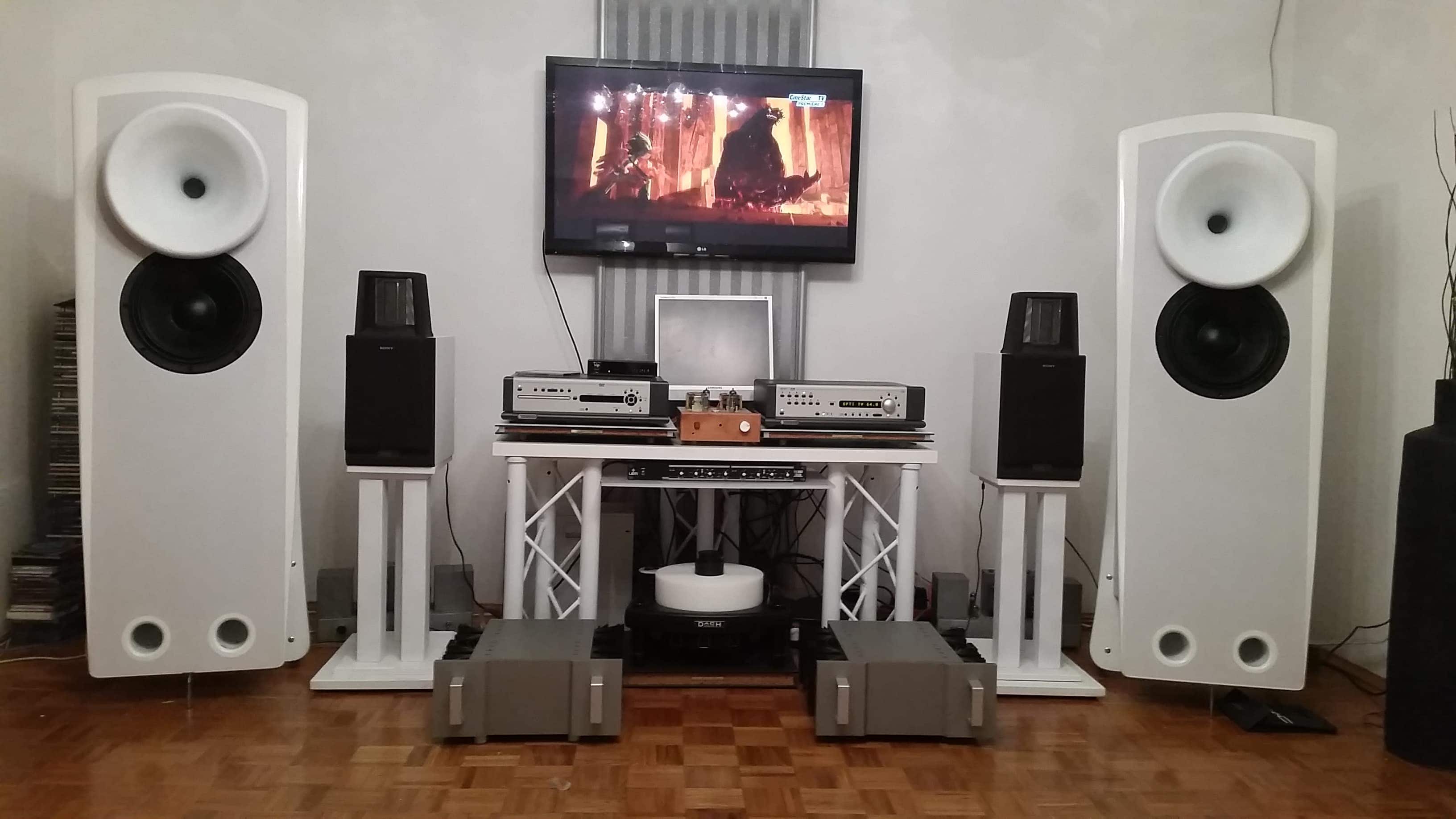

Neka si onda zakomplicira zivot pa napravi ove grdosije kao moje...15W moze na trube, na bas driver na zalost jos jedno SS ili D pojacalo,.... pa jedna mala aktivna skretnica,.... pa preamp,....pa hrpetina kablova,...i zabava može početi.
Znači sve zahtjeve ispunjava, preko 100db osjetljivosti i bez problema puni 70m2.:D
