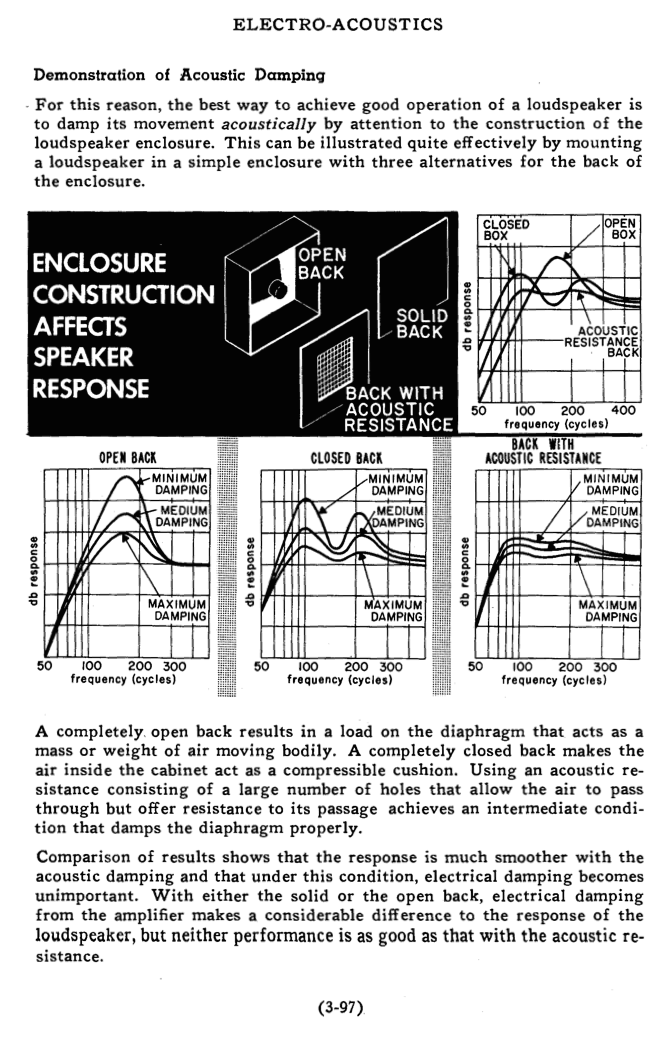

ZZZ Napisano Februar 2, 2017 Autor Share #47 Napisano Februar 2, 2017 Pronašao sam eksperimentalna merenja koja se mogu uklopiti i u ovu temu. Acousticaly Resistance Unit je u pitanju, a moze se primeniti i kao poslednji segment na Acoustically Damped Kabinetu. Back stranica sa A.R.U. Iz Crowhurst Audio basics Vol.3 knjige. Mislim da će biti korisno. Link to comment Podeli na ovim sajtovima More sharing options...

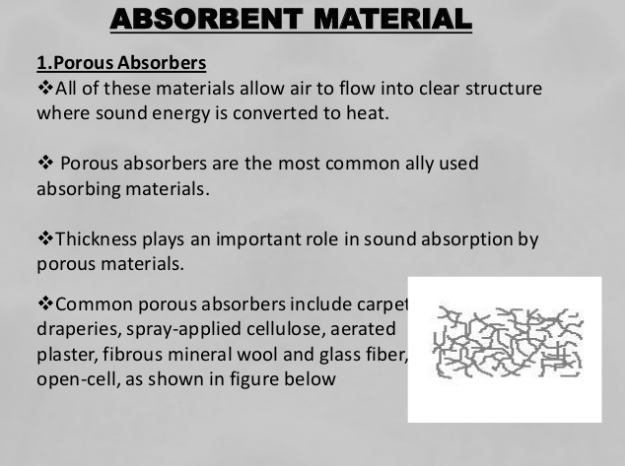

ZZZ Napisano Februar 3, 2017 Autor Share #62 Napisano Februar 3, 2017 U medjuvremenu jedan link Link to comment Podeli na ovim sajtovima More sharing options...

ZZZ Napisano Februar 3, 2017 Autor Share #66 Napisano Februar 3, 2017 1 minute ago, Beli said: Evo, baš videh na Kupindu jednu dobru knjigu o akustici : Osnovi tehničke akustike Izvini da li je to neki argument? To sto si postavio link na koji prikazuje korice knjige? Ako imaš tu knjigu možes skenirati odeljak koji se bavi time na šta želiš da ukažeš. Pa pošalji? BTW Dok to stigne sa kupinda... Uputnije je prelistati ovaj slide show sa linka gore... Link to comment Podeli na ovim sajtovima More sharing options...
