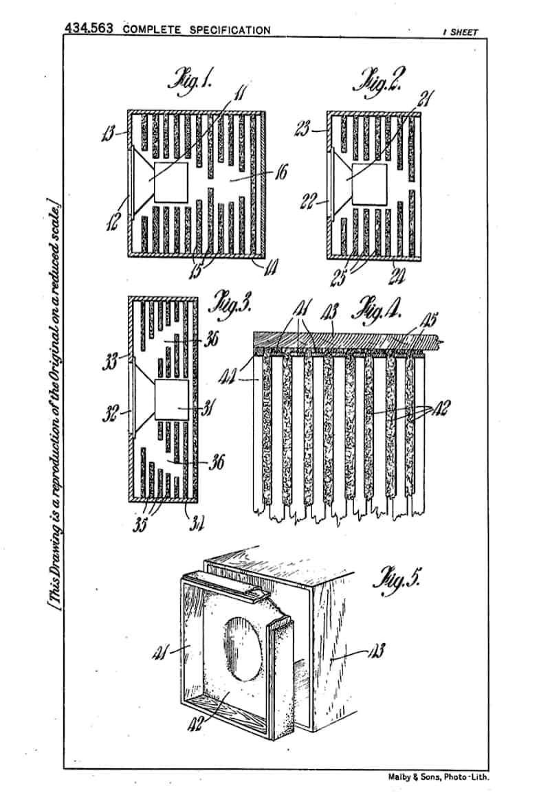

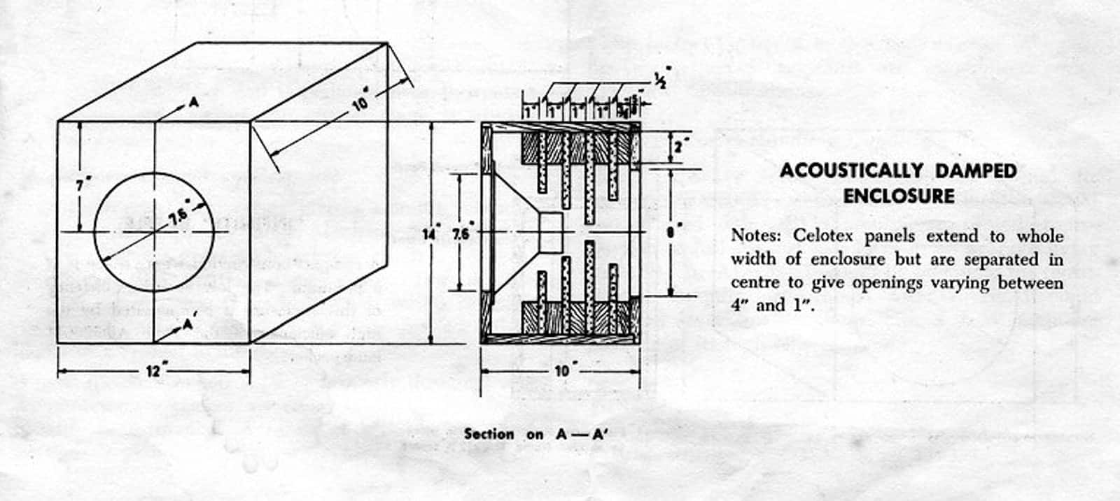

Ja cu uskoro da napravim neki eksperiment sa Philipsovim Acousticaly damped enclosure sistemom ili Boffle kako su ga od skora krstili a ustvari to je Hartlijev patent iz 1935.
Problem je sto nema vise tih materijala koji su se tada koristili a cu probati sa azmafonom. Nema konkretnih planova  inactrata ali je koncept poprilicno jasan.

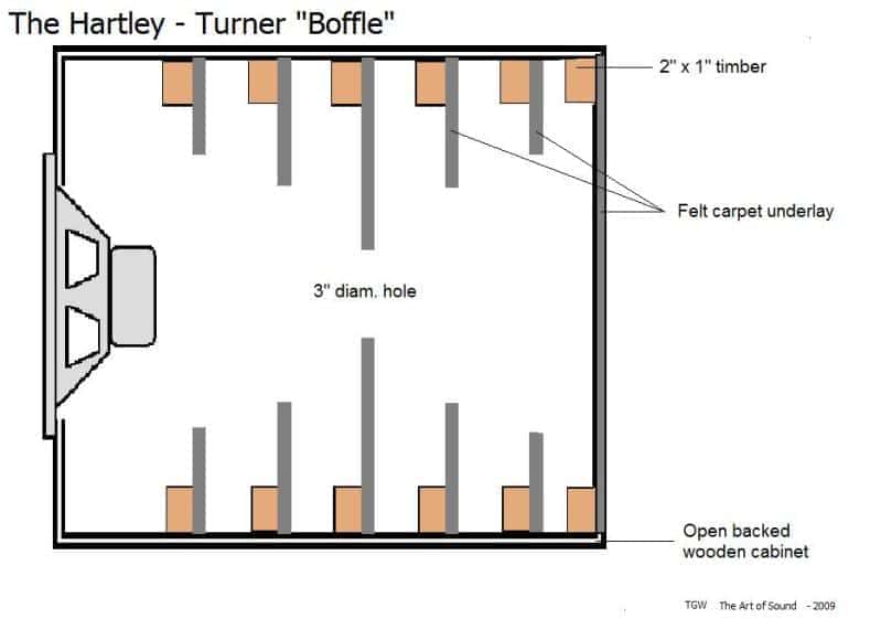

Kod philipsa nisu kruzni vec pravougaoni, kod hartlija i kod ovih drugih boffle jesu kruzni. Taj materijal koji je koristio Hartli se vise ne proizvodi, Celotex je po philipsu i on se i dalje proizvodi ali on je krut i neporozan a ima i zamena, Sinteticki Carpet underlay je tesko naci - bilo ga je ranije. Prirodni vuneni filc ne dolazi u obzir - moljci... Staklene vune ne dolaze u obzir... Tako da ostaje azmafon kao eko materijal sa sertifikatom.
Mislim da je ovaj tip kabineta mnogo bolji od OB, ali uskoro cu postaviti to pa cu da izmerim sata se desava i da poslusam koliko stignem. Provericu isto sa Iskrama alniko modelom EZ1605.

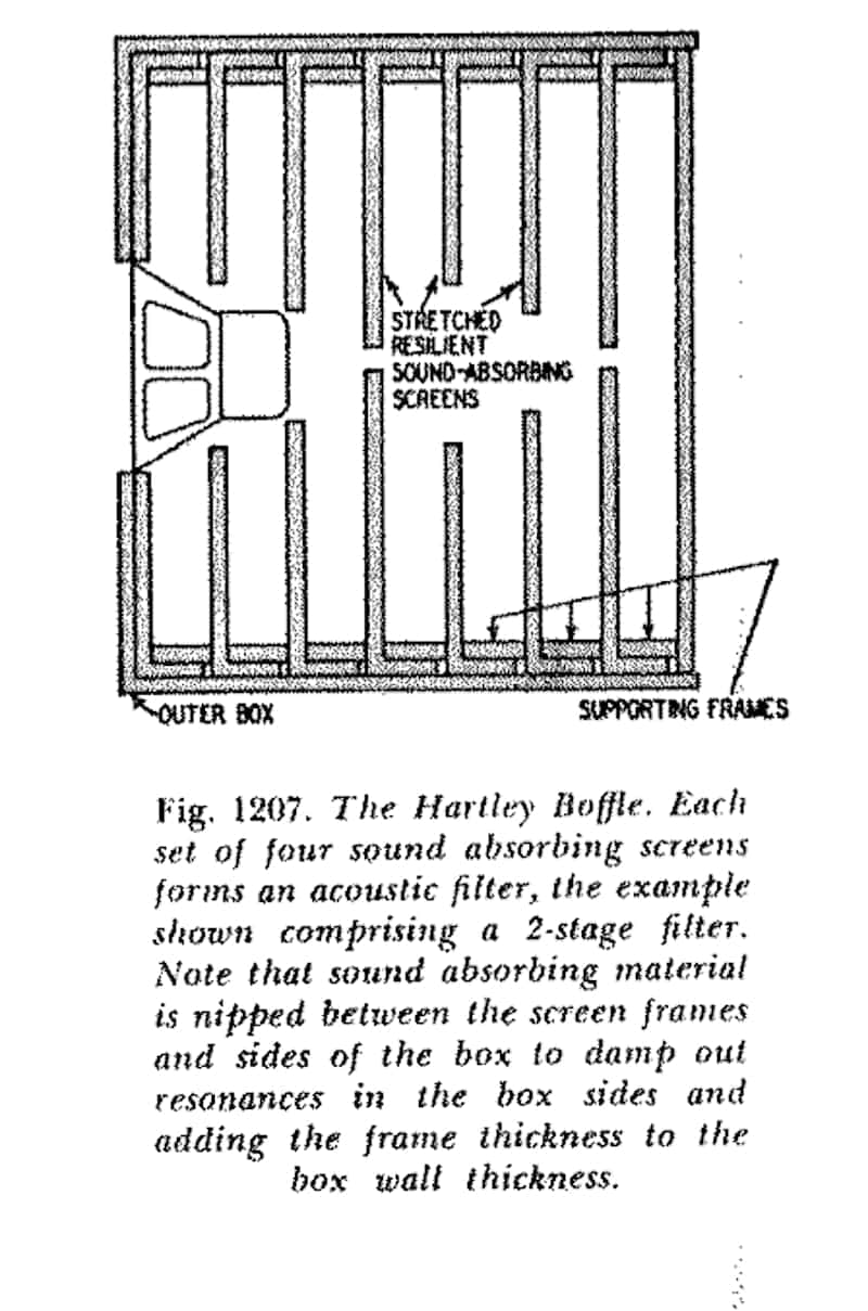

Ako se koristi sa ramom kako je originalno i predvidjeno u Hartley-evom patentu, onda bi najbolje bilo koristiti poliesterski beli filc za jakne pa ako je potrebno i u vise slojeva. Jedan od ciljeva je postici bolje dampiranje i samih zidova kabineta. A to se postize kao sto se vidi i na crtezu iz patenta, kada se materijal previje preko rama pa pravi sendvic izmedu rama i zidova kutije.

Da ali jedino philips je dao neke kao mere. recimo ovaj tip sa audiokarme je dao nacrt sa 7 pregradaukljucujuci i poledjinu, a na fotografijama se vidi 10 ramova :) A nije dao ni dijametre. Uz to nije previo materijal sa strane ramova kao kod Hartlija na crtezu. ... Ni japanac nije dao nikakve mere sem dimenzija kabineta, a postavio u naopako obrnitim rasporedom nego sto je to kod Philipsa i Hartleya? Tako da je to ustvari potpuno neispitano.
