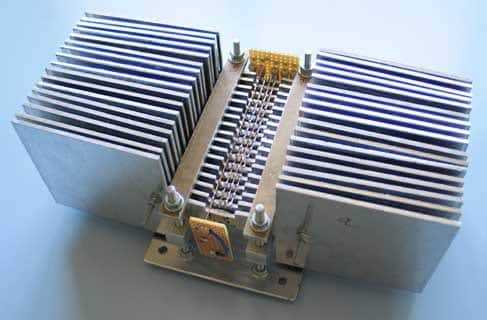

ZZZ Napisano Novembar 15, 2016 Share #12 Napisano Novembar 15, 2016 E cao Janez, video sam PP. Jeste ja sam pravio taj komad. Ali nemam pojma zasto svi to zovu "Dimovski" dac. Pa stvarno je bezveze, i veoma glupo zvuci a nist ne govori. A lepo im dam sve specifikacije... Ne vredi, pa to ti je. ... Evo o cemu se radi. To je DAC sa 16 x TDA1543 Philips dac chipa u paraleli. Spdif input je sa Crystalovim receiverom CS8414. Ima i takozvani reckloking. Sve veze su hard wiring i nema PCB. Izmedju svakog TDA1543 postoje veliki hladnjaci koji su i posle 24h samo blago topli. Koliko se secam napravio sam 3 ili 4 takva komada. Pre jedno 10, 15 ili vise godina? Mislim da su svi i dalje u upotrebi. Jednostavno to se ne da pokvariti... ... Grozni se zbunio slusali smo jedan drugi dac sa WM8741 a ne ovaj posto se tada nismo ni poznvali Par poznanika je skoro na slusalo te modele i rekose da im se to jako dopalo. Medjutim moram da primetim da su svi muzicari ili sviraju neki instrument... Taj dac jednostavno zvuci jako zivo, a snimci koji su uzivo napravljeni jako lepo rade. Ja sam tada nabavio stotine tih dac chipova (posto u jedan komad ide 16 x) i aluminijumskih hladnjaka i to mi jos uvek stoji. Nekako me je mrzelo to dalje da sklapam samo sklopio par uredjaja. Preporucujem slusanje pre kupovine ako je moguce ipak su ukusi jako razliciti. Link to comment Podeli na ovim sajtovima More sharing options...

ZZZ Napisano Novembar 15, 2016 Share #15 Napisano Novembar 15, 2016 Inace neki kao naziv tog modela secam se bio je Deny. evo nasao sam jednu fotku kako izgledaju 16 komada TDA1543 povezanih na hladnjake. Jednostavno tu hladjenje morabiti jako dobro i prosti piggy back ne pomaze. Zaboravio sam jos da kazem da je to NON oversampling dac, nema OP ampove na izlazu. Link to comment Podeli na ovim sajtovima More sharing options...
