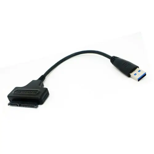

da, onaj adapter je samo za diskove 2.5", a ovim većim treba dodatno napajanje. moraću da nabavim rek.

Tebi sada treba ata/sata to Usb adapter sa napajanjem, imam to posto sam prosao kroz isto sto i ti sada. Prvo sam za backup koristio Hdd case, pa crkla elektronika, srecom disk je bio ok. Posle sam kupio taj adapter i preneo sve na Verbatim usb ext. Hdd 1 gb. Nakon toga sam kupio jos jedan identicni Verbatim 1tb usb hdd, pa iskoprirao sve sa prvog. I sada kada radim backup prvo ptevacim sve na jedan Hdd pa posle isto to na drugi. Ako jedan od njih rikne, drugi je tu...
Slazem se da ima i pametnijih i boljih resenja, ali ovo meni zavrsava posao...
