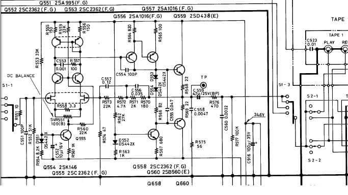

vladd Napisano Novembar 4, 2016 Share #46 Napisano Novembar 4, 2016 Kada se vec vodi racuna o kojecemu, neka se vodi racuna i o bitnim stvarima. Pozdravljam kliktanje i cestitam na upornosti i savesnosti. A to moze da razume samo neko ko se dobro opekao na skupim igrackama. Elem Prvo sto bih probao, da ne ulazim u analizu kola, po analogiji sa integralcima i rijom u povratnoj sprezi, ja bih probao da manipulisem pojacanje preko R574, recimo povecanjem na 100 oma.. P.S. Uz veliku skepsu. svakako bih pre pravio baska riju za konkretnu glavu, sa vecom osetljivoscu. Kuja je reagovao/la na ovo 1 Link to comment Podeli na ovim sajtovima More sharing options...
Zen Mod Napisano Novembar 4, 2016 Share #47 Napisano Novembar 4, 2016 normalna glasnoca kod Predraga je pot na 12 sati , tako da nema potrebe o korekciji gaina na stranu sto bi promena tog otpornika sjebala kompletnu ekvalizaciju Link to comment Podeli na ovim sajtovima More sharing options...
vladd Napisano Novembar 4, 2016 Share #48 Napisano Novembar 4, 2016 Srazmerno pojacanju, odnosno uticaju povratne prege. Ekvalizaciju, oblik krive, bi "deformisao" za 0,0023%. Koliki je odnos 50 oma prema 22K. Gadna zona za igranje, ali laka za probu. Manje mi je gadno od davljenja MC predpojacavaca,i pomeranja radnih tacki tranzistora.. Cisto tipujem da je u pitanju zasicenje MC ulaza ili granicna osetljivost MM ulaza. Pod uslovom da je glava ispravna, u operativnom stanju..a radila je drugacije... Distorziju nije bas ni lako napraviti, ali nije nemoguca. Mozda bi trebalo proveriti rad Sanya sa nekom drugom glavom, sa naponima u standardnim opsezima. Ali mi svi putevi vode u Rim..novi preamp samo za doticnu glavu. Link to comment Podeli na ovim sajtovima More sharing options...

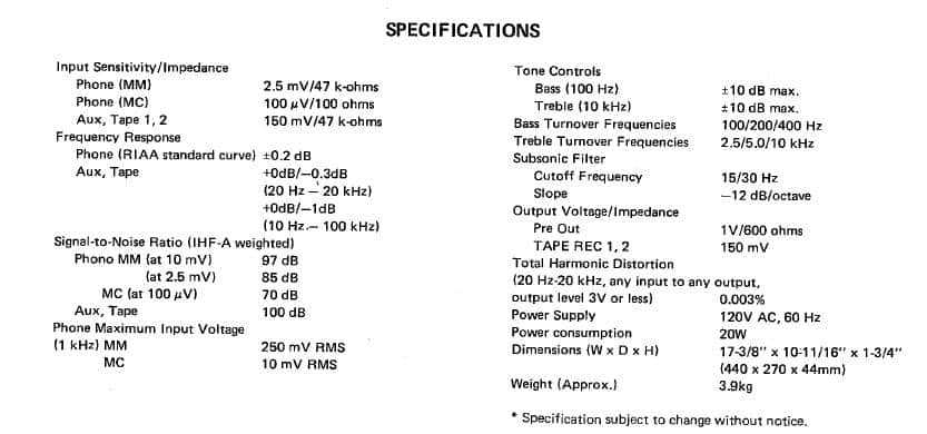

vladd Napisano Novembar 4, 2016 Share #51 Napisano Novembar 4, 2016 Meni taj pot na 12 ne govori puno, odnosno vise nista nego nesto. Ja na "pola" devet mogu da slusam jedno, a na 7 i 15 drugo pojacalo. Na 12 bih sa jednim dobio metlu u zid od komsije, a sa drugim bih i ja otisao iz sobe. I to na gluvim zvucnicima..da imam neke efikasne, menjao bih pojacala. Razumljiviji su mi milivolti volti i decibeli.. Gain je pao napamet zbog moguceg klipovanja.. Na jednom ulazu je pet puta veci nego sto je predvidjeno(15x u odnosu na deklarisanu osetljivost Sanya), a na drugom duplo manji.. Alli bez probe nista..mora da se definise koja karika u lancu sipa vodu u usi. Link to comment Podeli na ovim sajtovima More sharing options...
Zen Mod Napisano Novembar 4, 2016 Share #52 Napisano Novembar 4, 2016 mda telefonska trijaza : - signal sa tunera (ajd ,koliko toliko standardna vrednost linijskog izlaza ) , ubodeno u Sanyo preamp , Hitachi amp - pot stoji na oko 9 ili malo vise sati -gramofon uboden u MM od Sanyo , ostalo isto , pot stoji na oko podne Link to comment Podeli na ovim sajtovima More sharing options...
vladd Napisano Novembar 4, 2016 Share #53 Napisano Novembar 4, 2016 A obican MM bi recimo stajao na oko doticnih 9..pokazuje prilicno srazmerno ideklarisanim voltazama.. Svi putevi vode u Rim...na lagani, recimo triodni bafer sa jedno 4-5 db pojacanja, dvatriput.. Cini mi se da je pasivna riaa otpornija na rad "ispod radara" nazivne osetljivosti.. Aktivna, ako nema mesa na ulazu, ulazi u neke cudne sume.. P.S. Ovo cavrljam, nisam masirao ni rije ni nista slicno na ovakav nacin Link to comment Podeli na ovim sajtovima More sharing options...

ZZZ Napisano Novembar 5, 2016 Share #58 Napisano Novembar 5, 2016 Tih 100pF na ulazu potrebno je odlemiti. Zbog toga sto kablovi sa konektorima vec imaju sigurno peko 100pF + kapacitivnosti namotaja same glave + dinamicka kapacitivnost ulaznog dela koje ima vece pojacanje. Ima tu i previse kapacitivne komponente. Nema potrebe smanjivati opterecenje od 51K. Sa smanjivanjem otpora na ulazu povecava se opterecenje glave kao izvora. To nije jak izvor i sa smanjivanjem optretnog otpora ce se upravu izgubiti gornji visoki i dobiti dodatno efekat kompresije. Kao i to da ce deo struje prolaziti kroz manji Rload i vrsiti neku vrstu pojacane konverzije strujne komponente u naponsku... Ali nije problematicno i probati nasumice. Trebao bi samo povesti racuna da se pri probama ne ostete ti dupli JFET-ovi. Odmah tu kod ulaza u aluminijumskom kucistu su i imaju po 6 nogica... To su dobri JFET-ovi i tesko ih je naci. Link to comment Podeli na ovim sajtovima More sharing options...

vladd Napisano Novembar 5, 2016 Share #60 Napisano Novembar 5, 2016 Vrlo sam skeptican zbog tipa predpojacavaca i takve neusaglasenosti. Udaviti signal saglave 5x da se prilagodi MC ulazu..skepsa prejaka..dinamika u opasnosti.. A probavati kapacitete i otpornike na MM preampu sa signalom ispod nivoa osetljivosti a riaa korekciju radi u fidbeku...tu je tek zemlja cudnih staza... P,S. Bolje bi bilo uzeti SUT i okrenuti ga naopako i prikaciti na MC ulaz Link to comment Podeli na ovim sajtovima More sharing options...
Zen Mod Napisano Novembar 5, 2016 Share #61 Napisano Novembar 5, 2016 dobro , ja i nisam i jesam zbunjen al' garantujem da je Predrag zbunjen sad 300% ne mogu ni sa cim da povezem davljenje 5x , niti kako je to sad MC ulaz u igri ( kad HO MC ide na MM ) Link to comment Podeli na ovim sajtovima More sharing options...

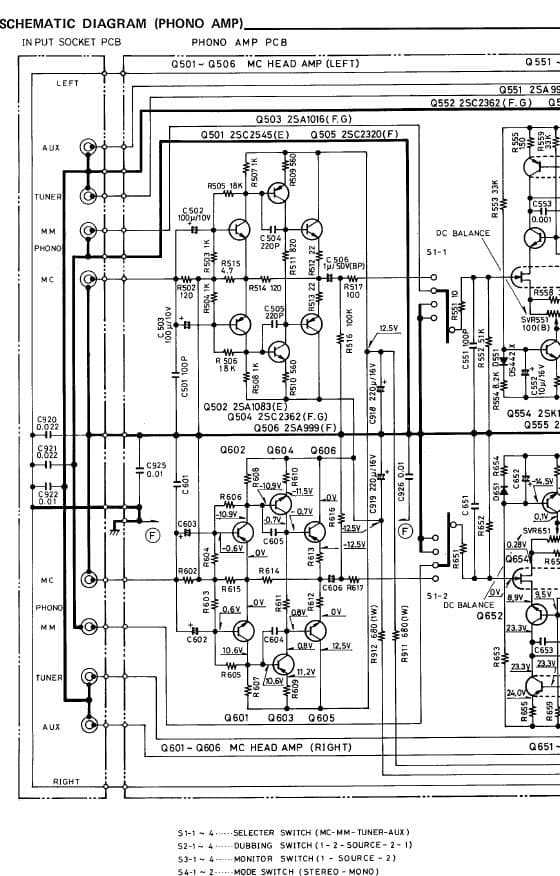

vladd Napisano Novembar 5, 2016 Share #62 Napisano Novembar 5, 2016 Ovaj HO MC ima 1.6mV, i nije bilo koji, vec sa konkretnim naponom(ima ih i jacih) sto je malo za osetljivost MM preampa od 2,5mV i zato utice na dinamku zvucne slike, korektno su obradjeni samo intenzivni delovi materijala sa ploce koji izazivaju napone preko osetljivosti preampa. Kao da slusas udaljenu radio stanicu, potpuno je nekonzistentan kvalitet prijema. Ako bi se sa SUT-om smanjio signal 10X, bio bi oko 150uV nominalno, sto je taman dovoljno za MC ulaz. MM sa riaa u povratnoj sprezi je neotporniji prema slabom signalu. Da je prvo bafer, pa pasivna riaa, pa izlazni bafer, mogao bi neki interni zahvat da poboljsa situaciju, zato mi je i gain padao na pamet.. Ove price sa neta su sulude, neko dobija nekakav zvuk sa 30 oma, a drugi sa kiloomima na ulazu, bez osvrta na konfiguraciju preampa. Link to comment Podeli na ovim sajtovima More sharing options...
