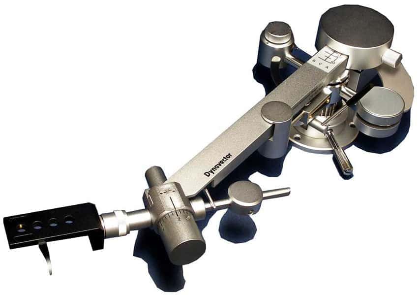

@Doktor Eeee doktore, jos da imamo i dynavektor zvucnicu na tu rucku...
8 minutes ago, milovan1963 said:
@grozni  Jedan nam je Woland...
more jedan i ja
Doco banke sad daju povoljne stambene kredite, pa ko velim da podignemo jedan, bice nam dosta za Dinavektor kombinaciju ;):wub:... Sunce ti zaravo izgleda ko avion, a nije ni malo brate po dimenzijama. kolko li samo kostaju to cuda. Idem na net sad vaki bolan.
