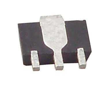

neskor Napisano Oktobar 28, 2016 Share #1 Napisano Oktobar 28, 2016 Da li neko mozda zna o kom elementu je ovde rec. Ne mogu da provalim Vrednosti dobijene su merene sa multimetrom na preklopniku za diode. Link to comment Podeli na ovim sajtovima More sharing options...
ZZZ Napisano Oktobar 28, 2016 Share #2 Napisano Oktobar 28, 2016 trebalo bi da je 2SD2391 jel ovakav odozdo Link to comment Podeli na ovim sajtovima More sharing options...
neskor Napisano Oktobar 28, 2016 Autor Share #3 Napisano Oktobar 28, 2016 jeste, takav je Link to comment Podeli na ovim sajtovima More sharing options...
ZZZ Napisano Oktobar 28, 2016 Share #4 Napisano Oktobar 28, 2016 pa sts da ti kazem, probaj neki slicnih karakteristika, vidi na kojoj je poziciji itd. Ova druga oznaka BZ ili 8Z bi trebalo da bude Hfe range ili tko nesto... Tesko ces naci bas taj. Link to comment Podeli na ovim sajtovima More sharing options...
neskor Napisano Oktobar 28, 2016 Autor Share #5 Napisano Oktobar 28, 2016 OK, hvala. Malo me je zbunilo sto merenja ne pokazuju da se radi o NPN tranzistoru. Link to comment Podeli na ovim sajtovima More sharing options...
ZZZ Napisano Oktobar 28, 2016 Share #6 Napisano Oktobar 28, 2016 Mozda nije ispravan taj tvoj primerak? A i za ovaj 2sd nije bas 101% sigurno... Za "chega" ti je to? Link to comment Podeli na ovim sajtovima More sharing options...
neskor Napisano Oktobar 28, 2016 Autor Share #7 Napisano Oktobar 28, 2016 u pitanju se svetlomer probao 2SD2391 ali definitivno to nije to Link to comment Podeli na ovim sajtovima More sharing options...
