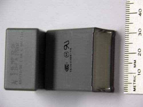

zoranzu Napisano Oktobar 22, 2016 Share #83 Napisano Oktobar 22, 2016 11 hours ago, Zflazar said: Sivko je klase X2 tj mrezni kondenzator, pre mu je mesto da bude u nekom filteru na ves masini nego u phono preampu. ali usi su prokleta stvar,sta one znaju o klasi X2, nahrapljenoj foliji i osciloskopu Zflazar je reagovao/la na ovo 1 Link to comment Podeli na ovim sajtovima More sharing options...

vladd Napisano Oktobar 22, 2016 Share #85 Napisano Oktobar 22, 2016 3 hours ago, zoranzu said: Sivko je klase X2 tj mrezni kondenzator, pre mu je mesto da bude u nekom filteru na ves masini nego u phono preampu. ali usi su prokleta stvar,sta one znaju o klasi X2, nahrapljenoj foliji i osciloskopu X je sigurnosna opcija, obavezna za koriscenje na mrezi. Zbog nacina crkavanja mu je definisana pozicija izmedju "zivih" vodova. 2 je klasa, testiranost na 2500V Po pitanju kvaliteta izrade, folije i elektroda svakako mora da je unatprosecnoj zoni...bez obzira na neku od specificnih osobina i namene. Tako da se tehnicki detalji ne moraju bukvalno, vec sustinski posmatrati. Zflazar je reagovao/la na ovo 1 Link to comment Podeli na ovim sajtovima More sharing options...
Zen Mod Napisano Oktobar 22, 2016 Share #86 Napisano Oktobar 22, 2016 nista ne fali X kondu na putu signala , tehnicki gledano Link to comment Podeli na ovim sajtovima More sharing options...
ZZZ Napisano Oktobar 22, 2016 Share #87 Napisano Oktobar 22, 2016 vise puta sam koristio sive mrezne blokove na putu signala malih vrednosti slicne ili istog tipa kao ovi gore na fotkama, i uvek su zvucno vrlo solidno radili. Medjutim prvi korak je izracunavanje potrebne vrednosti C na odredjenoj poziciji. Tek tada i samo tada vrede slusni i merni rezultati. I promena C iste vrednosti ali razlicitog tipa i proizvodjaca. Veoma cesto su pogresne vrednosti C i u skretnicama i u uredjajima. Ljudi to postavljau malte ne slucajnim izborom... Samo na ovom forumu milion primera. Tako da je potpuno irelevantno svako dalje razmatranje i slusanje i merenje. Sem u smislu prigodng caskanja. Mozda bi, posto je ovo diy forum, neko mogao da pokusa da napravi neki C? Potrebno je: metalna folija, izolacioni materijal, telo za motanje i motalica i neki teoretski okvir, formule dielektricne konstante itd. Ne bi trebalo da bude previse komplikovano. A onda tako izradjen probni C uporediti zvucno sa fabrickim C priblizne vrednosti Link to comment Podeli na ovim sajtovima More sharing options...
